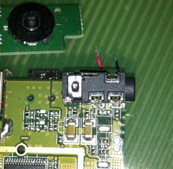

Всем привет!
Мой проект здесь: http://www.compcar.ru/forum/showthread.php?t=8077
Мой вопрос к сообществу:
...Я решил "намертво" соединить проводами разъем-маму под наушники (джек 3,5) на компе с линейным входом "головы". Но только, чтобы это было скрыто и, по необходимости включалось-выключалось.
На маме под джек несколько контактов. Вставляя джек в маму, мы замыкаем-размыкаем какие-то контакты и, в результате, звук идет либо в штатные динамики, либо через шнур в наушники, либо другое внешнее устройство.
Я решил лишить разъем этой функции и переложить ее на кнопки. Т.е. нажал кнопку - звук идет на штатные динамики (навигация, скайп и т.д.), нажал еще кнопку - звук через шнур пошел на линейный вход "головы".
Вот сижу, раздумываю, как это все реализовать? Во-первых, нужно как-то удалить лепесток внутри разъема. Во-вторых, сколько не "звоню" никак не могу вычислить, какие контакты замыкаются. При этом, и это буквально снаружи разъема, когда вставляешь джек, 2 контакта размыкаются!!!
Кто знает, как разобраться HELP!!!
В идеале вообще обойтись без джека, а просто припаять к ножкам мамы провода-кнопки. Но для этого нужно точно знать, что к чему паять... Нужна распиновка.

Сообщение от Валидол Посмотреть сообщение
В принципе правильно написали - с паяльником не дружишь - будет гемор.
Система там такая:
- если в разъеме нет джека, то левый и правый каналы замкнуты на землю и играют колонки ноута
- если втыкаем джек в разъем, то лепестки (земля) с обеих каналов отходят и идут на нагрузку (наушники). При этом достаточно просто воткнуть пустой джек, чтобы активировать этот выход.
Короче, если делать кнопку, то:
- выпаиваем разъем (ну или подпаиваемся параллельно к нему и оставляем в нем пустой джек, чтоб лепестки были разомкнуты)
- делаем сдвоенную кнопку, которая замыкает-размыкает пару контактов на землю. На эту пару контактов вешаем левый и правый канал.
Вот, как-то так..
Система там такая:
Вот, как-то так..
Именно так я и собираюсь сделать. Какие контакты замкнуты, пока джек не вставлен - это просто. Проблема именно в том, какие контакты замыкает джек, когда его вставляешь.... тестер пищит на все, кроме того, который размыкается...
Ну а с паяльником я не то чтобы дружу... Скорее я им пользуюсь, а он это пока терпит...
аааа... рассмешил...ты наверно наушники втыкал для проверки, и тестер пищит на сопротивление обмоток динамиков ушей. воткни голый джек или провод на конце которого ни чего не подключено
варианта определения "вставленного джека" бывает три
при вставленном джеке дополнительный контакт:
1 контакт на землю замкнут
2 контакт разомкнут
3 без дополнительного контакта ( определяет проц по сопротивлению динамиков)
твой вариант как я понимаю второй
на трехпиновом джеке распиновка стандартная
