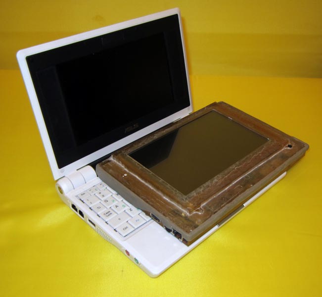

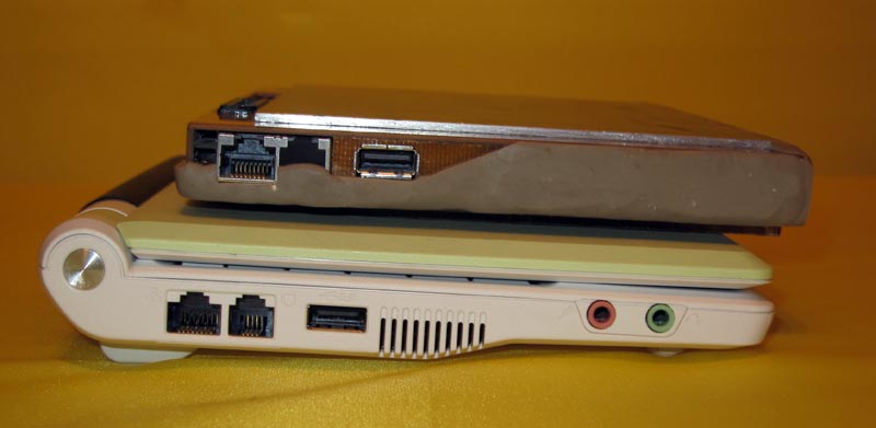

Основная идея проекта - сделать комп отдельным, извлекаемым модулем.
+комп в этом проекте не основное звено, а скорее - "управляющий в тени".
Комп:
вернее тестовая версия, еще требует серьезной доработки напильником))
Собран на базе ЕееРС701, Корпус из текстолита и эпоксидки.

размер компа чуть меньше оригинального Еее701

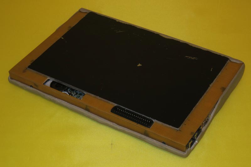

на задней стороне пластина для пассивного охлаждения и универсальный разъем. в разъеме: питание 9,5В, контакты батареи, управление куллером, USB, аудио, кнопка включения..

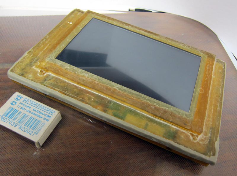

такой моно-модуль может быть использован как во встроенном варианте, так и в виде отдельного устройства.
в моем проекте предполагается нечто подобное:
скорее всего в моторизованном варианте )

а летом пластина пассивного охлаждения не будет от попадания прямых солнечных лучей становиться источником нагрева? А так конечно интересный проект )

Охлаждение в машине скорее всего будет не совсем пассивным. пластину наверное буду обдувать дополнительно. )

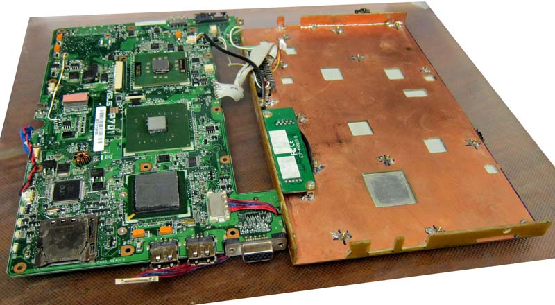

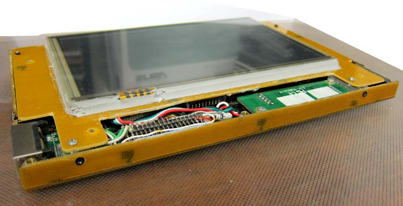

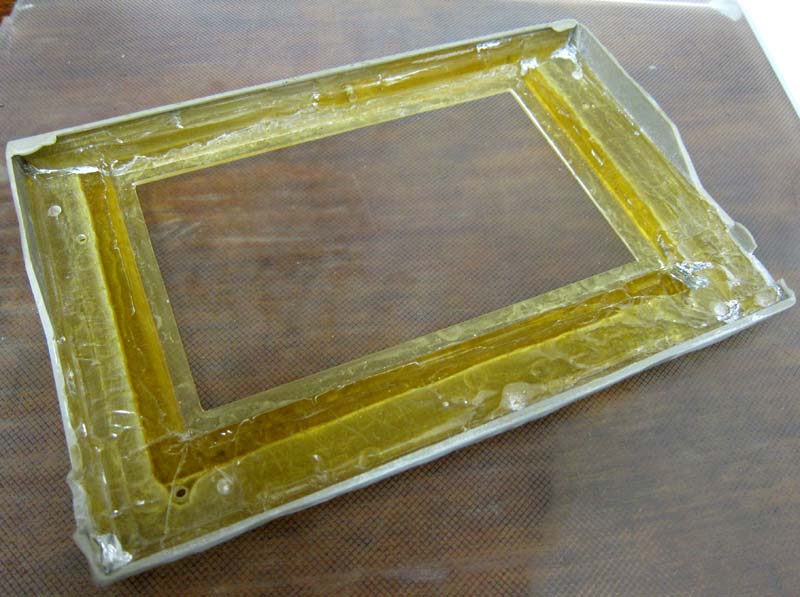

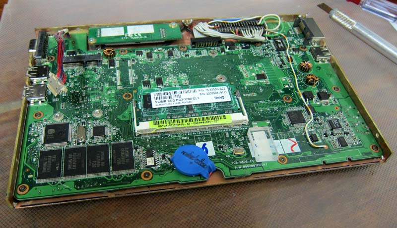

корпус компа из текстолита, выпиливался и паялся. плата прикручивается на припаянных стоечках, (из корпуса Еее позаимствованы).
у платы отпилены ушки, (выступы с кнопкой, и разъемом питания )
тепло с проца и т.п. передается через терморезинки на пластину.

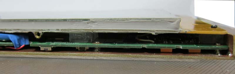

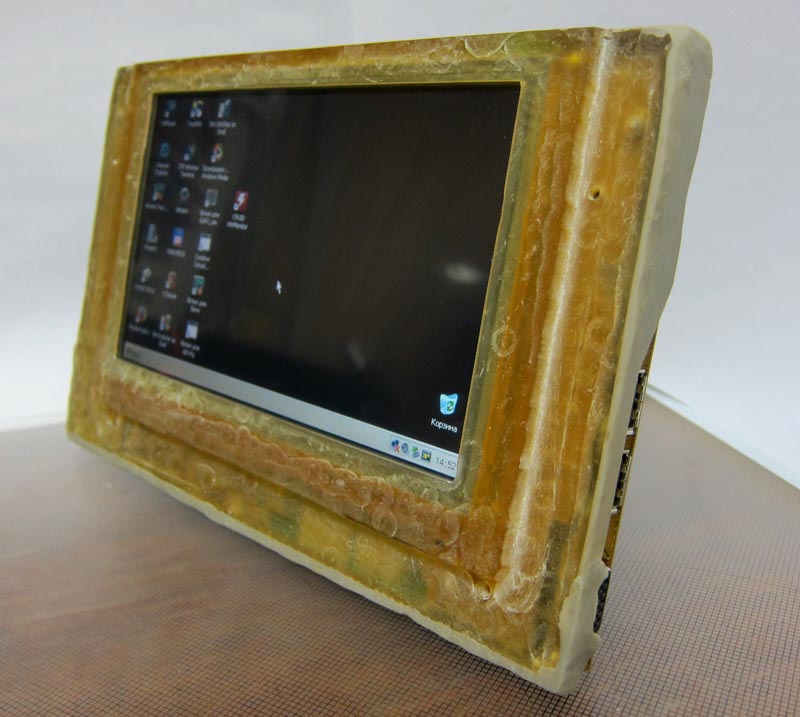

верхний уровень:
тач приклеен к матрице, и залит герметиком. это позволяет зафиксировать нежные шлейфы. и не допустить попадания пыли.

такой бутерброд

верхняя крышка

Крутатень, у меня в свое время подобная идея была, не взялся думал перегреваться будет безбожно, а у тебя тепло будет рассеиваться по тонкому слою метала, а активное охлаждение планируется, как?

тепло рассеивается по задней пластине, этого хватает для средней загрузки. дополнительно планируется обдувать эту пластину, еще и продувая корпус изнутри. на задней стороне сделано отверстие как раз для воздуха.
такой обдув снижает температуру почти на 20 градусов.
или можно сделать пластину с оребрением, но таких размеров я ничего не нашел ))
