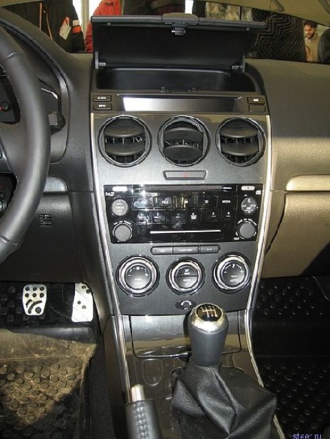

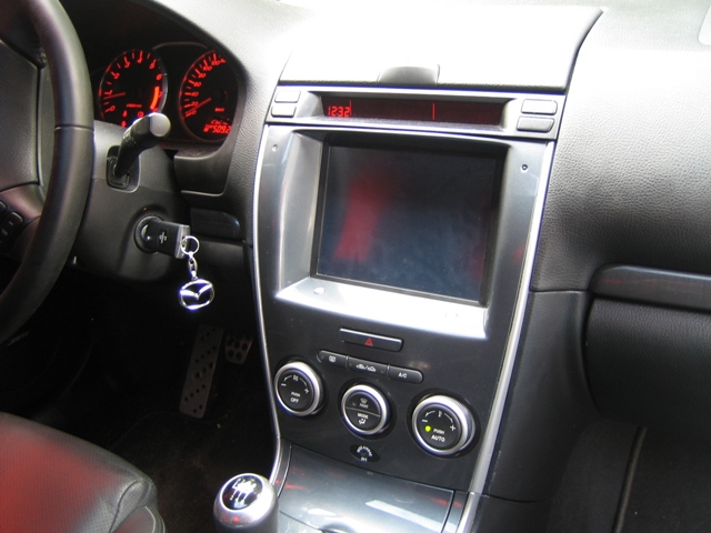

Примерно так выглядела кансоль до операции!

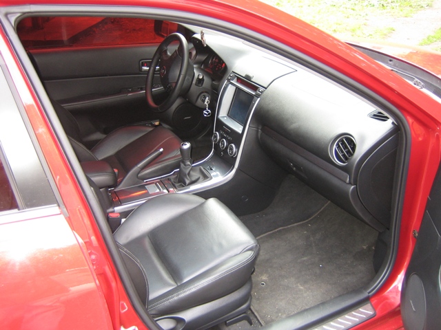

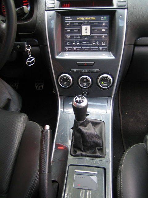

Через 10 дней изнурительного труда она преобрела новое табло )))
Вырезалось беспощадно,лепили пластилиновый макет,эпоксидовая смола и стеклоткань в 3 слоя и ничего мордашка.

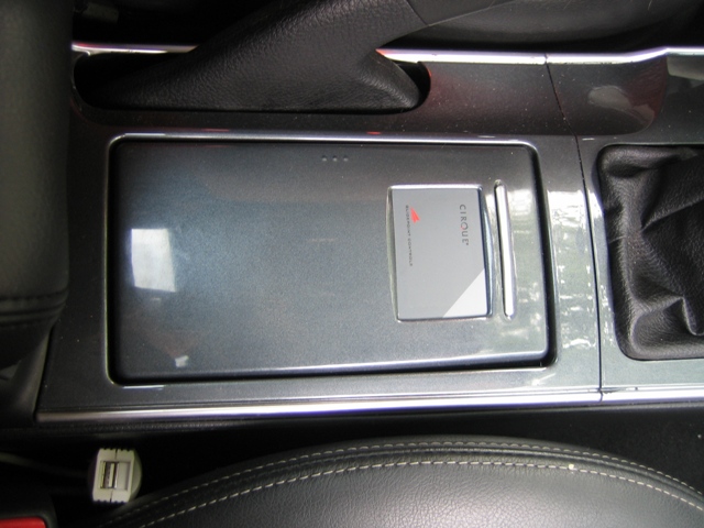

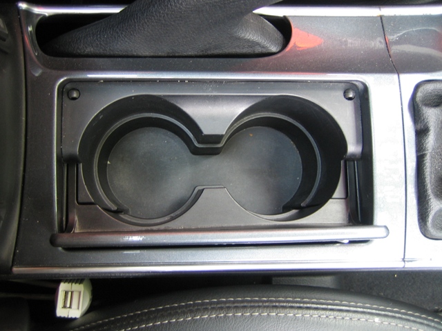

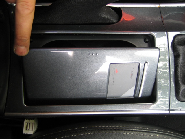

Точ пад врезан на крышке подстаканника и кажется там его не хватало!
В открытом положении совсем не возможно им пользоваться ))
и так

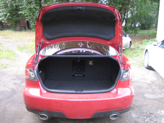

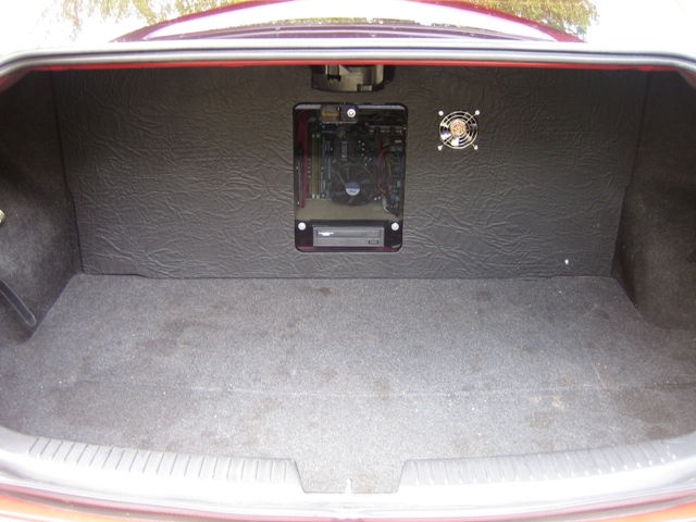

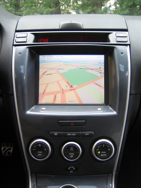

Сам комп со всем содержимым(стекло не красили с лого не определились)

Терзать тут нечего5 баллов!У жены такая машина,поэтому вопрос-с радио как вопрос решал?

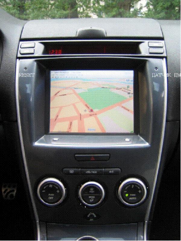

Да норм получилось! Тока вот что за заглушки там такие видны???
Это же мазда парни!
Убрать их надо бы!
Эти заглушки иногда очень нужны!
С лева кнoпка RESET
С права приемник пульта монитора

ИМХО
Плюсы -
- красиво получилась рамка монитора
- отлично и красиво сделан тачпад
Минусы -
- Теперь у тебя нет центральных воздуховодов...
- Теперь у тебя нет нормального радио...
- CD- привод доступен только из багажника
- Монитор низковато расположен. Если бы сделать его на место открывающейся сверху крышки, то и воздуховоды бы были целы, и радио бы осталось, и монитор был бы лучше виден - не надо было бы опускать глаза вниз...
Я всё к чему... Видно, что руки растут оттуда, откуда надо и так, как надо. НО концепция, на МОЙ взгляд, выбрана неверно...
Но красиво и эффектно Но непрактично...

Сообщение от svon Посмотреть сообщение
Если имеется в виду есть ли радио:
Стоит TV/FM тюнер.
Отлично ловит
