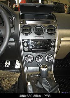

2.AUDI A4 http://www.pccar.ru/showthread.php?t=3233
Знатная персона МРS

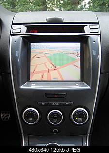

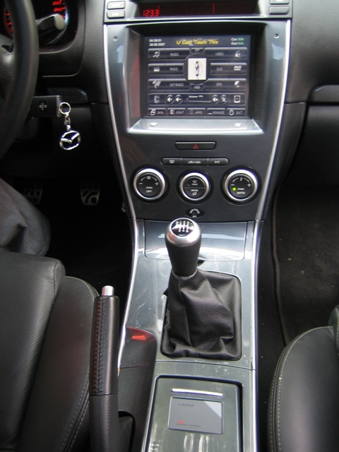

Вложение 3856

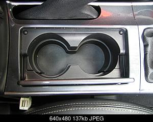

Примерно так выглядела кансоль до операции!
Вложение 3869

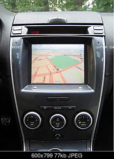

Через 10 дней изнурительного труда она преобрела новое табло )))

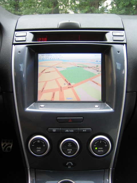

Вложение 3867

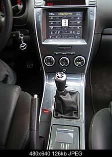

Вырезалось беспощадно,лепили пластилиновый макет,эпоксидовая смола и стеклоткань в 3 слоя и ничего мордашка.

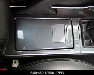

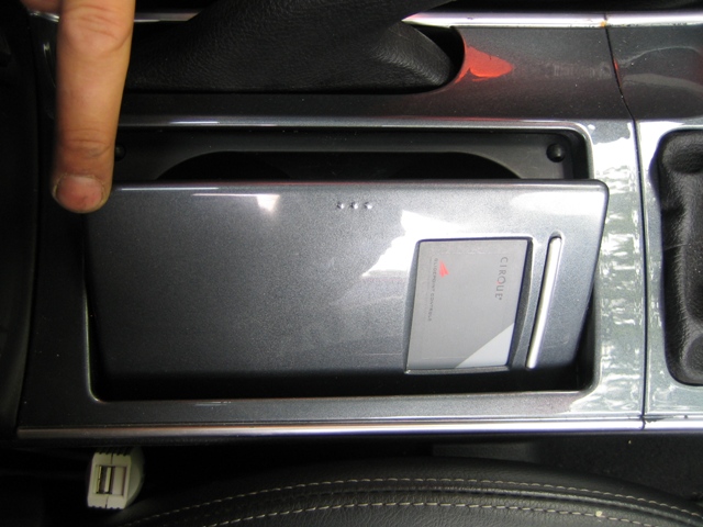

Вложение 3868

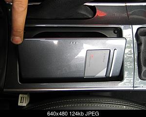

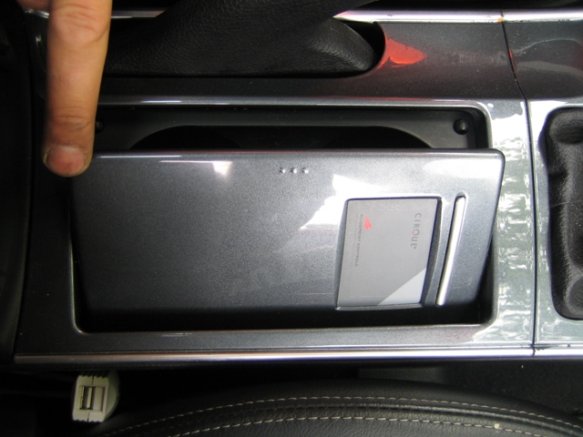

Точ пад врезан на крышке подстаканника и кажется там его не хватало!
Вложение 3863
В открытом положении совсем не возможно им пользоваться ))
Вложение 3865
и так

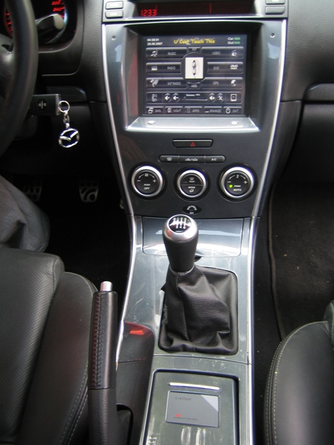

Вложение 3866

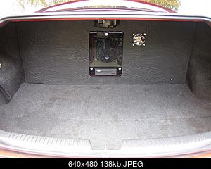

Сам комп со всем содержимым(стекло не красили с лого не определились)
Вложение 3860
SergBMW 19.09.2007 10:55
Очень красиво, зачет!
svon 19.09.2007 11:05
Терзать тут нечего:)5 баллов!У жены такая машина,поэтому вопрос-с радио как вопрос решал?
Vl@dK 19.09.2007 13:14
Супер! Слюни до полу! ХАЧУууууу себе также красиво!

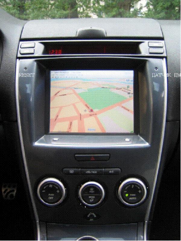

Mischanya-3x 19.09.2007 21:01
Вложений: 1
Вложение 3882
Эти заглушки иногда очень нужны!
С лева кнoпка RESET
С права приемник пульта монитора
Sem_ 19.09.2007 21:56
ИМХО
Плюсы -
- красиво получилась рамка монитора
- отлично и красиво сделан тачпад
Минусы -
- Теперь у тебя нет центральных воздуховодов...
- Теперь у тебя нет нормального радио...
- CD- привод доступен только из багажника
- Монитор низковато расположен. Если бы сделать его на место открывающейся сверху крышки, то и воздуховоды бы были целы, и радио бы осталось, и монитор был бы лучше виден - не надо было бы опускать глаза вниз...
Я всё к чему... Видно, что руки растут оттуда, откуда надо и так, как надо. НО концепция, на МОЙ взгляд, выбрана неверно...
Но красиво и эффектно :) Но непрактично...
