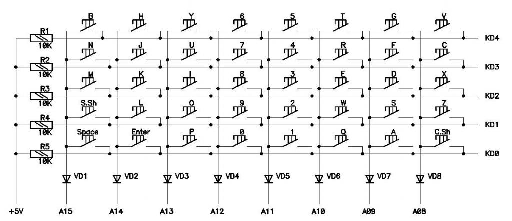

Примерно так:

Не, ну это значит, что всю плату или пленку клавы надо "с собой таскать". Да и на картинке это Спектрум какой-то Я про "подключиться напрямую в разъем контроллера" имел ввиду.
К контроллеру и надо.

На картинке нарисован полиэтилен, это я тебе для понимания матрицы показал.
Выкидывай полиэтилен, сдирай черное покрытие с контактов на плате контроллера и подпаивайся к ним. Никаких диодов и резисторов не надо. Всё умещается в маленькой коробочке.
