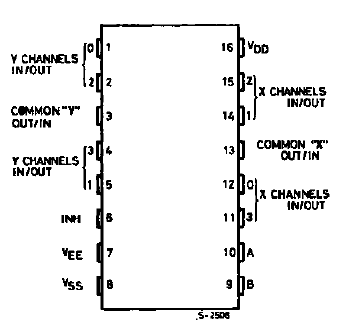

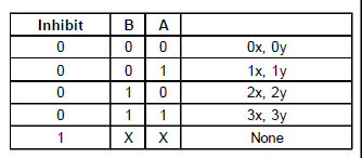

Первым делом разобрался с пинами мукса

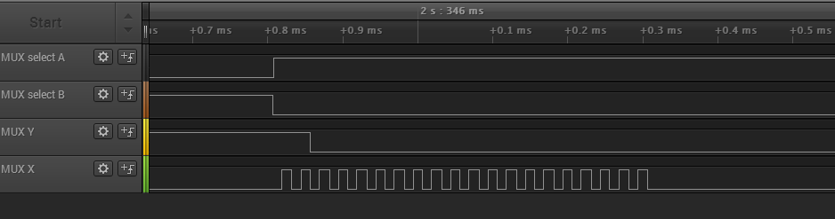

и снял эпюры:
Видим что на "Common X" - посылается сигнал 40кГц длительностью 0.48ms и потом он отлавливается с "Common Y" после операционника. Также подрыгиванием ног 10 и 9 можем выбирать датчик с которым работаем в текущий момент

3,4 - MUX select

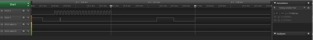

На выходе имеем следующее:
Из картинки видно, что эхо прилетело через 17.408ms а это с учетом скорости звука 340.29m/s и пути в оба конца, составляет 2961,88416 mm. Правда есть один нюанс - скорость переключения MUXа из режима записи в режим чтения (или еще какие переключения) - 0.442ms что составляет 75,20409 мм что накладывает ограничение на минимальное измеряемое расстояние.
В ходе экспериментов удалось замерить с достаточной точностью (~10см) расстояние в 5 метров.

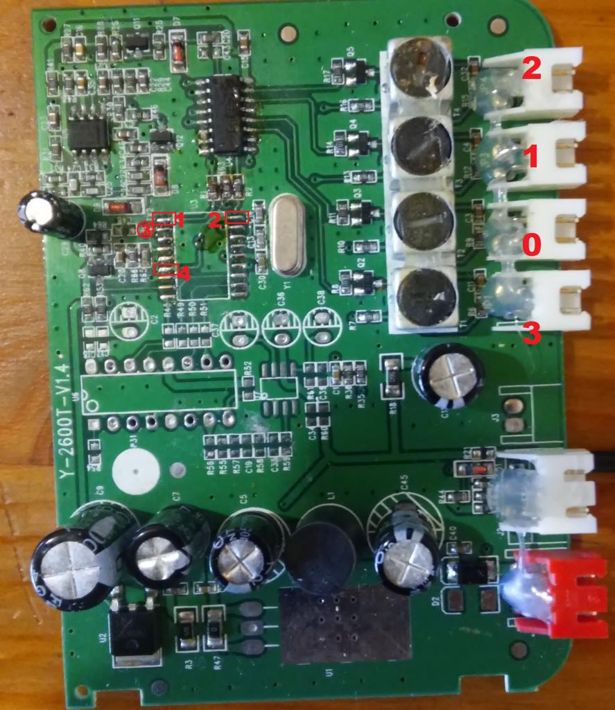

А теперь фото парктроника с точками подключения:
Справа на разъемах это соответствие пинам MUX
Ниже:
1 - MUX select B
2 - MUX select A
3 - Common X - запись
4 - Common Y - чтение
