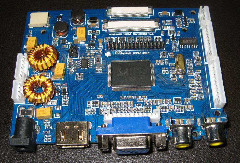

А контроллер лучше использовать "народный", PCB800099, а не этот, с усилителем звука

Там гемор. На первой фотке видно, что какая то халабуда (черная справа внизу) запаяна куда то в t-con, да еще и кучей проводов. А это не есть гут...
но у "народного" нет звука на борту, подавать HDMI и звук по аналогу, как-то старомодно (и очень часто наводки), ставить отдельный цап получается дороже, лучше купить плату уже со звуком. Достаточно распространенных плат со звуком (на RTD2662) есть всего пара вариантов.

Сообщений: 799
Зато на RTD2668 - навалом. (щас, дайте-ка покопаюсь у себя... О! вот, нашел...)
Но вопрос то разве в этом? Покажите пальцем хоть одного тут на форуме, кто в авто берет звук из HDMI. В мониторе он не нужен (динамики в него никто не ставит), а с линейного выхода компа - он всегда под рукой... Прямиком в автоакустику...
