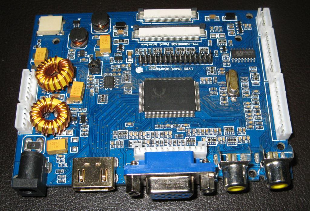

Leobor 08.10.2014 20:01
Вложений: 1
Зато на RTD2668 - навалом. (щас, дайте-ка покопаюсь у себя... О! вот, нашел...)
Вложение 37316
Но вопрос то разве в этом? Покажите пальцем хоть одного тут на форуме, кто в авто берет звук из HDMI. В мониторе он не нужен (динамики в него никто не ставит), а с линейного выхода компа - он всегда под рукой... Прямиком в автоакустику...
