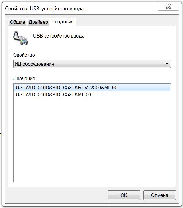

изучив шапку на 4PDA подходящей темы. научился переназначать кнопки USB клавиатуры.
для этого нужен файлменеджер который умеет работать с ROOT правами ( использовал ROOT Explorer)
в /system/usr/keylayout/ лежат файлики
AVRCP.kl - не знаю для чего
Generic.kl - основной файл, если его править, то внешние влавиатуры перестают работать
gpio-keys.kl - хардверные кнопки планшета
qwerty.kl - похоже экранная клавиатура (не проверял)
Vendor_062a_Product_1986.kl - несколько файлов для USB клавиатур и USB джойстиков.
смотрим в винде ID нужной клавиатуры
Название: свойства_устройство ввода.JPG
создаем текстовый файл с названием Vendor_046d_Product_c52e.kl
в нем и пишем то что необходимо переназначить
ДЛЯ ПРИМЕНЕНИЯ ИЗМЕНЕНИЙ НЕОБХОДИМА ПЕРЕЗАГРУЗКА
