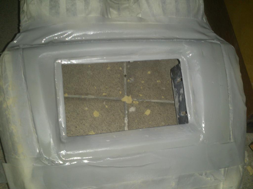

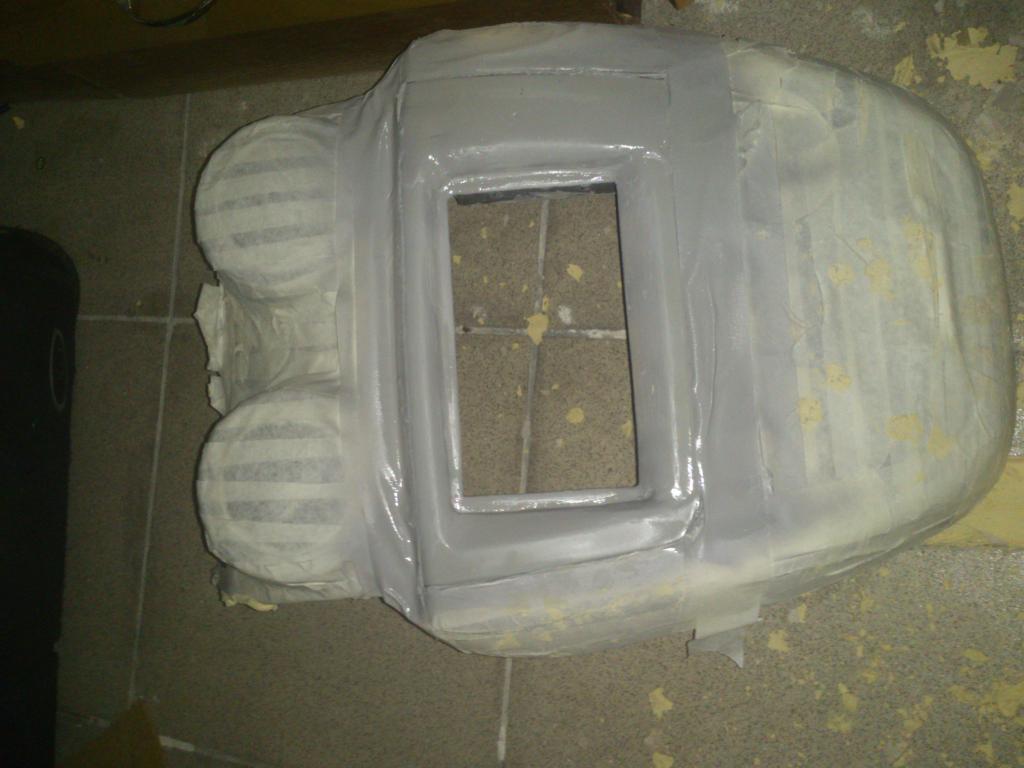

Вообщем на данный момент только что прогрунтовал панель, перед этим 4 слоя мягкой и 1 слой (самый нижний) шпаклевка с волокном.
Наждачкая бумага + нож вообщем нудновато это но в целом главное хотеть.
Через пол часика пойду еще один слой вылью на панель.
В конце - пара фоток текущего состояния

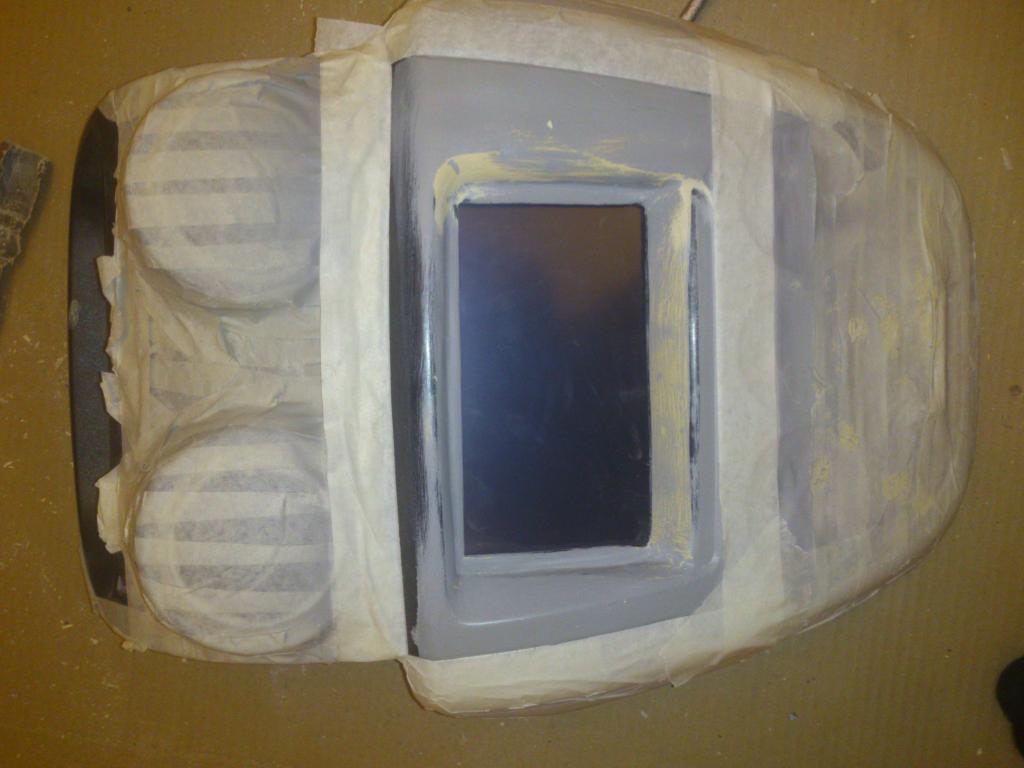

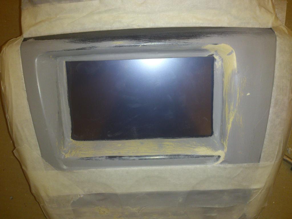

Перед покраской.
Не сказать, что идеально но думаю это то состояние в котором не будет меня раздражать.

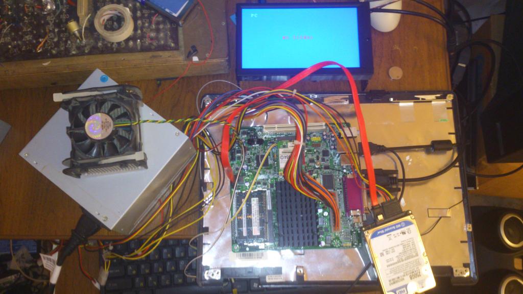

Писал про блок питания, так вот он неожиданно и непонятно скончался, деньги за него с китайского магазина вернули (что приятно удивило), заказал другой на этот раз m2 ITX, ждемс, рукам хочется чтото поделать а делать пока нечего, наверно займусь проводкой.

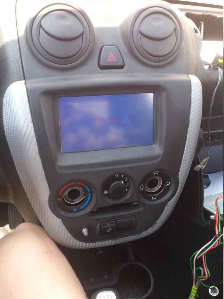

Итак, здравствуйте уважаемое сообщество, спешу поделиться с теми, кто так мне помог.

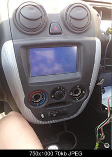

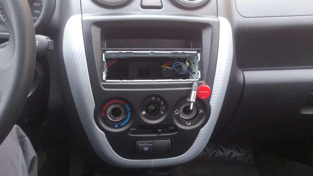

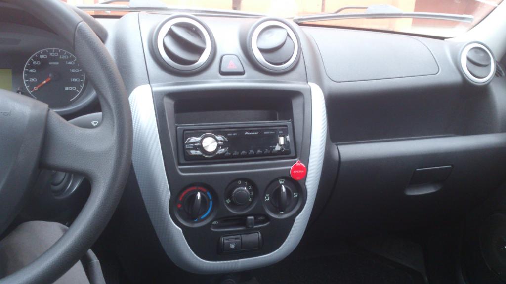

Установил, консоль, со смонтированным монитором
Название: 2013-04-27 15.20.05.jpg

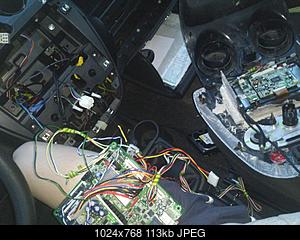

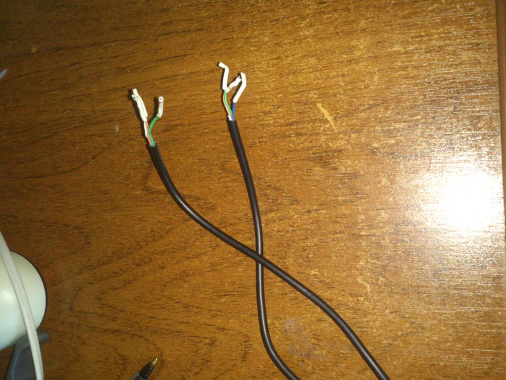

ПК установлен, на месте пассажирской подушки безопасности, в моей комплектации ее нету. Сначала я конечно, "намонтировал" огромную кучу проводов закинул все это за панель на силу запихнул и выдонув, сказал "фух". а потом подал питание (( это я вам скажу мдааа.... поворот ключа зажигания и в колонках звук работы бензонасоса, а уж запуск шпинделя винта (да да и да, я зажал бабло на ссд винт, а дома валяются несколько винтов, вполне жизнеспособных, и время вкл/выкл пк меня вполне устраивает), ну да продолжим, (еще одна вводная, я выпаял с платы УНЧ регулятор громкости, и сделал такой себе удлинитель, регялтор видно на фото, центральной консоли, внизу справа)

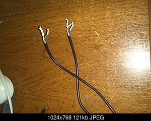

Поэтому я грешил, на этот удлинитель и впервую очередь заменил шнурок удлинитель, с вот такого
Название: 2013-04-23 07.18.39.jpg

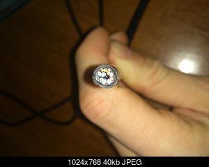

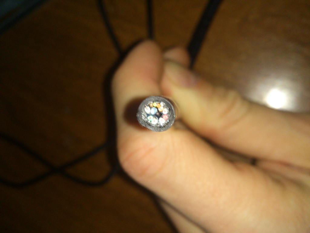

на вот такой, с феритовыми кольцами и не детской изоляцией, (раскроил видео кабель).
Название: 2013-04-23 07.18.58.jpg
Но, это не помогло, (надо заметить, что к этому моменту, я уже 6 месяцев, как езжу с недопанелью, - но об этом в выводах), ну и вот, представьте себе, снял панель, вечером перепаял, следующим вечером поставил, убедился что не работает, снял, и т.д. и т.п.

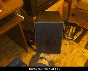

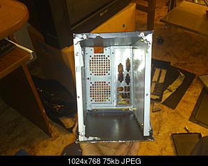

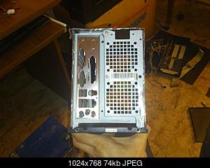

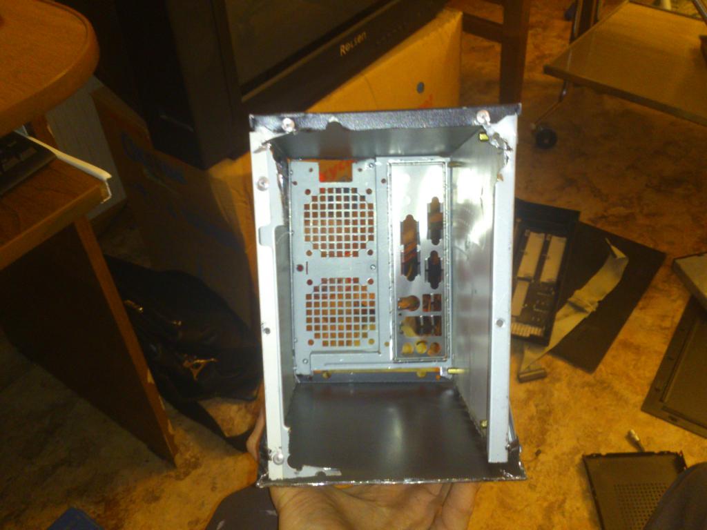

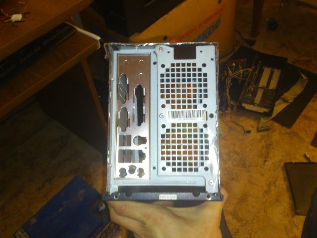

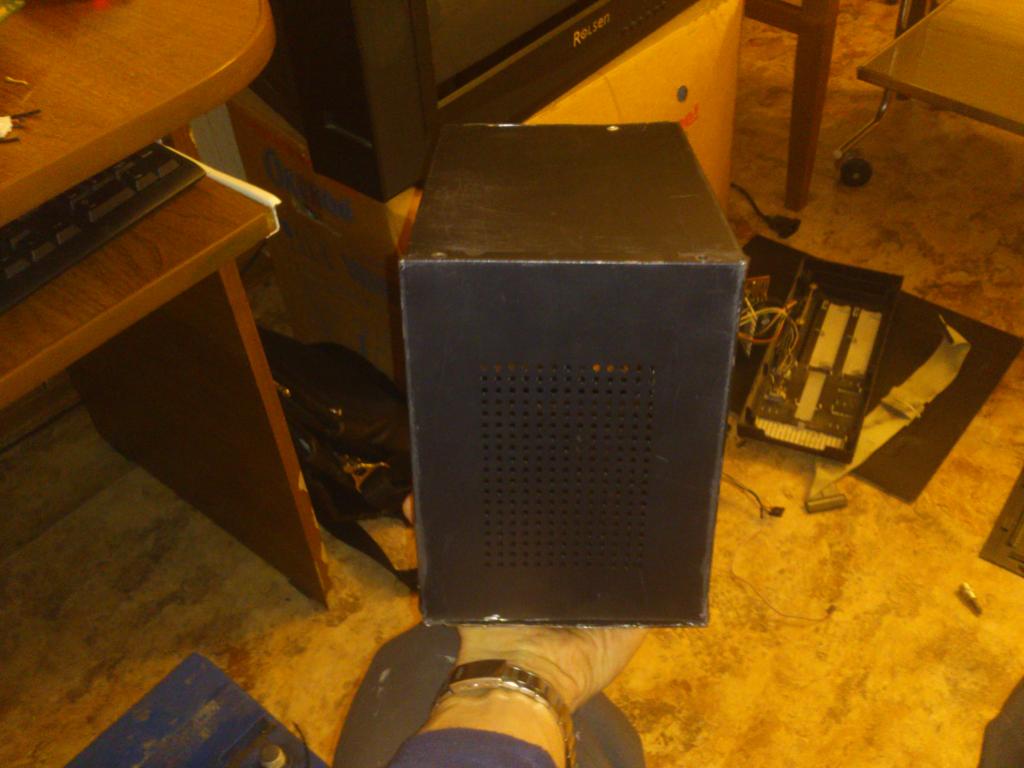

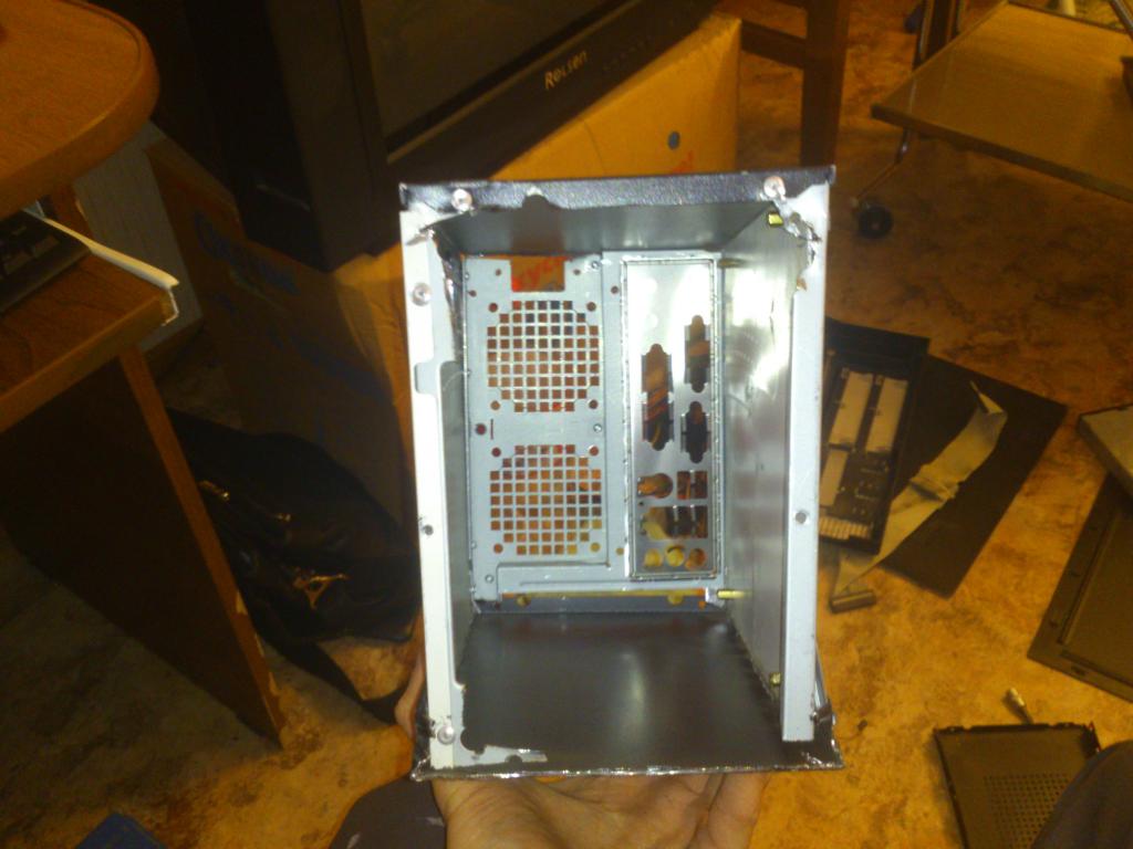

Я вообщето уже довольно давно сделал "с помощью большого корпуса и болгарки" сделал маленький корпус V.1
Название: 2012-12-02 17.34.00.jpg
Название: 2012-12-02 17.33.37.jpg
Название: 2012-12-02 17.33.25.jpg

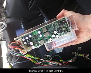

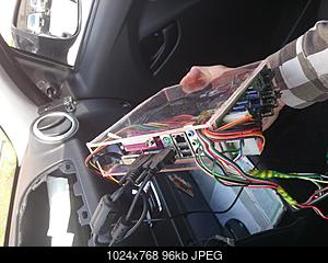

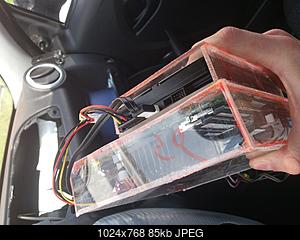

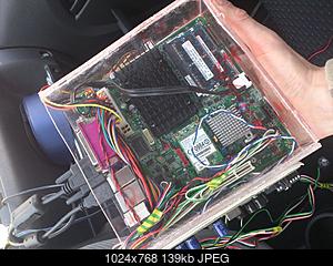

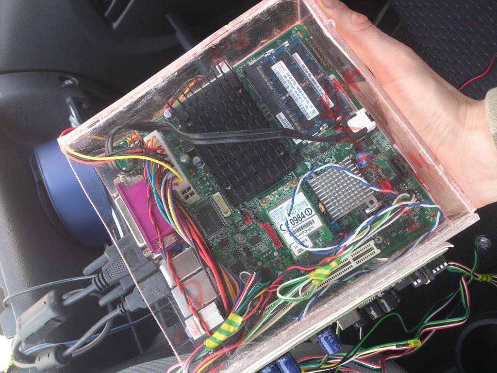

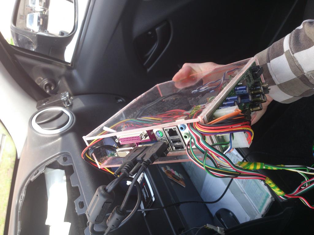

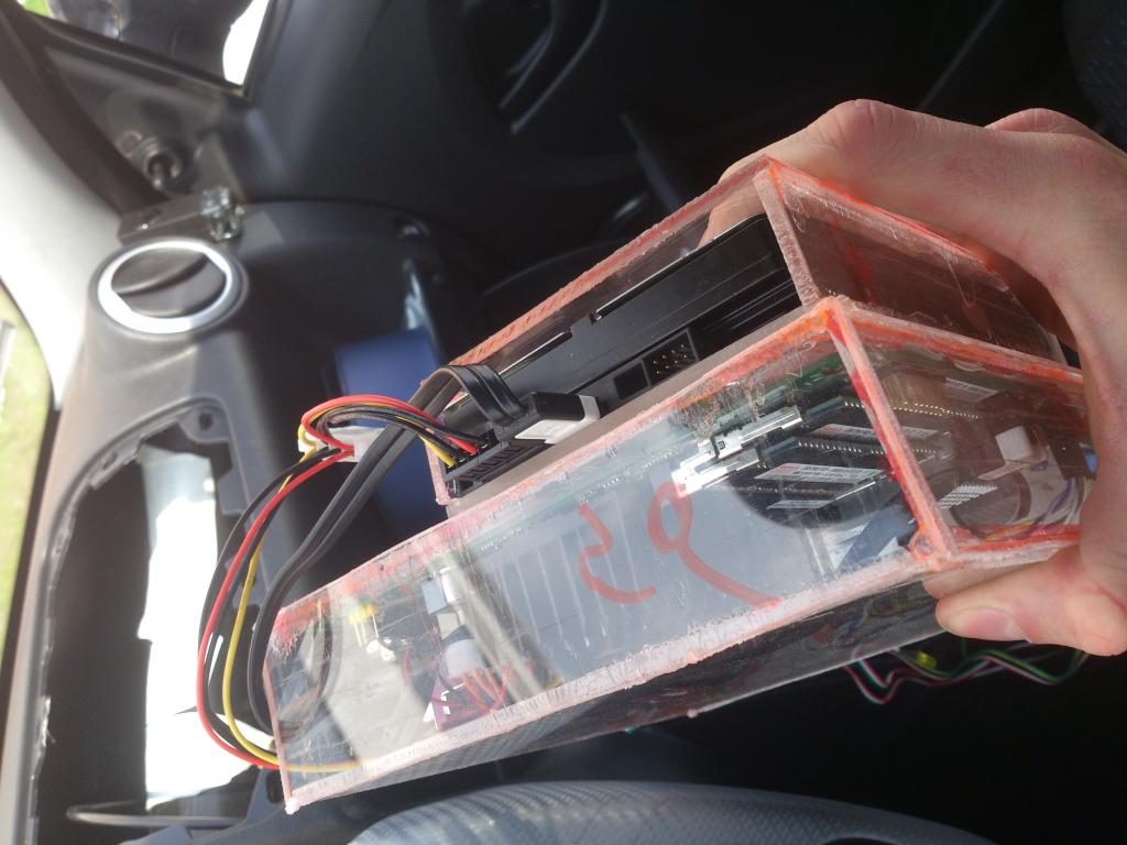

Но он все время резал мне руку и вообще не понравился в итоге, неудобно короче. Поэтому я взял оргстекло электролобзик и сделал корпус V.2
Название: 2013-04-27 15.20.02.jpg
Название: 2013-04-27 15.19.59.jpg
Название: 2013-04-27 15.19.57.jpg
Название: 2013-04-27 15.19.54.jpg

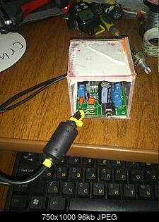

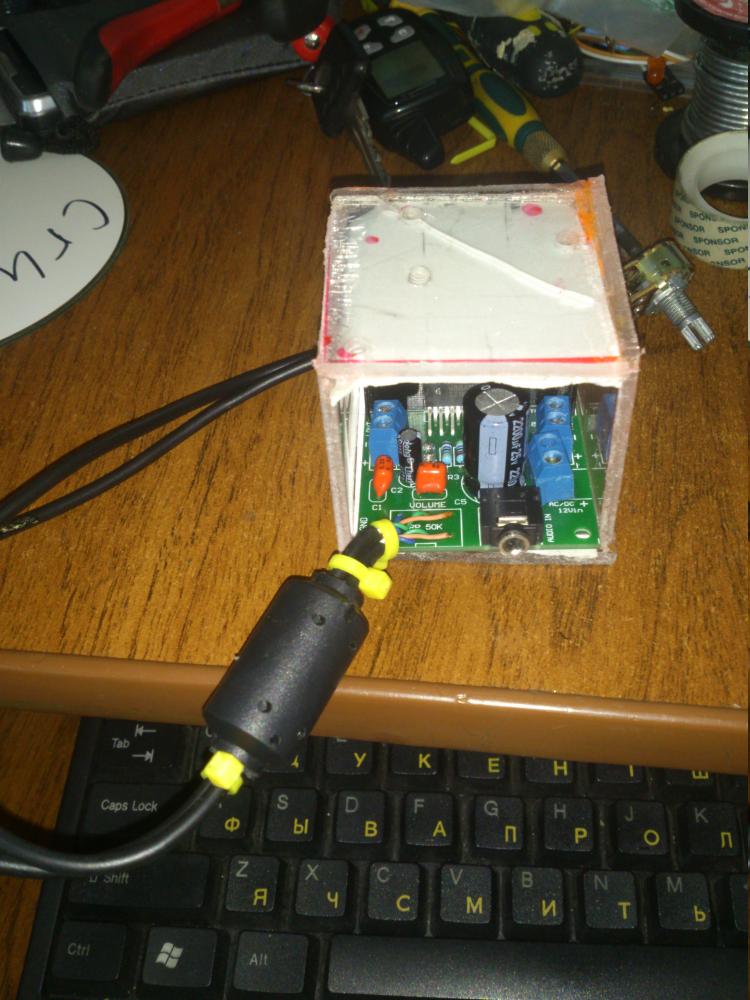

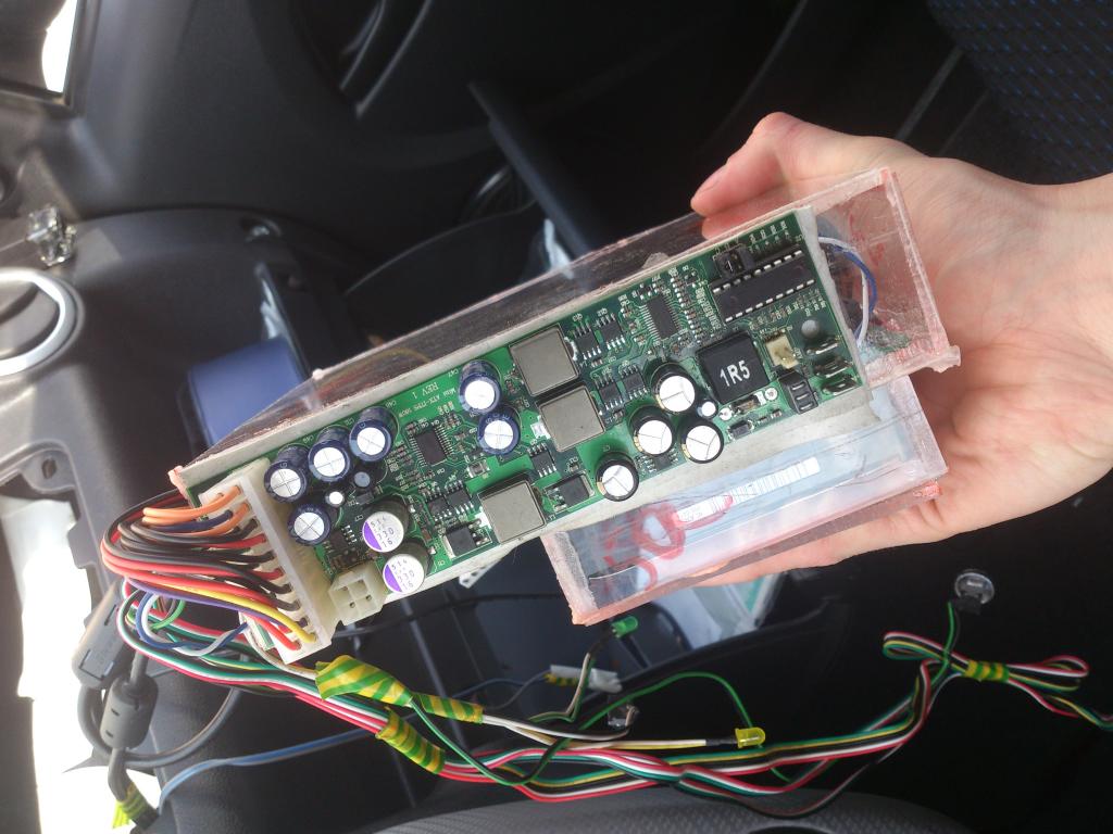

Плюс сделал квадратный для УНЧ (кстати пришлось вернуть тонкий провод, т.е. он ломал контакты, но добавил два паразита (феритовые кольца), и плюс заменил кабель от звуковой пк к УНЧ на экранированный и опять же повесил паразитку.
Название: 2013-04-27 19.28.58.jpg
Итак, уложил все это дело я аккуратненько, в панель, и в итоге я получил лишь тиихий писк, и отсутствие реакции на заведение двигателя/вкл пк.
Но, уж не знаю, китайцы прислали плохой УНЧ или я дергая туда сюда, но регулятор сломан. Сейчас выпаяю подходящий с валяющейся рядом платы, заменю, и отпишусь что в итоге получится.

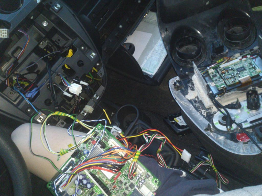

Напоследок, фото "в процессе"
Название: 2013-04-24 20.54.08.jpg
