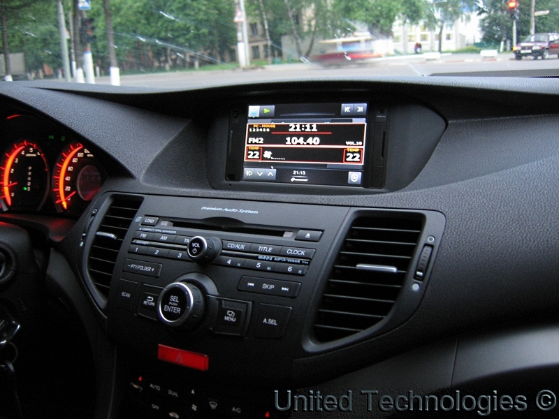

В техническом аспекте все работы завершены и настоящий топик лишь скупое отражение принятых и реализованных решений проекта.
Объект проекта - достойный, а в некоторых чертах и превосходный, представитель бренда, к почитателям которого имею честь относиться. Европеец, 8-я генерация.
Как опция, для европейской и американской (Acura TSX) версий автомобиля доступна навигационная и развлекательная системы. Придают законченный и современный облик интерьеру автомобиля.
Ложка дегтя - в комплектации для России эти опции недоступны. Т.е., владелец лишен не только интерфейса навигации (в стоке, у Honda в купе с Navteq, ступор в части оцифровки картографической базы России), но и таких элементарных функций, как парковочная камера.
Владельцы довольствуются монохромным LCD, на котором отражается информация о состоянии устройств аудиосистемы и климат контроля.
Редкий из них не хочет изменений подобного положения. Не имеет смысла искать ответ на вопрос - почему Honda не предоставила возможности выбора российским гражданам.
Важен выход из сложившейся ситуации. Конечно, возможно самостоятельно закупить элементы стоковой навигационной системы и установить их. После поиска OEM компонент и возни с проводкой все работает как и в заводской комплектации. Огорчает только соотношение цена\функции, ведь стоимость оригинальных частей превысит 4 тысячи не наших.
Как говориться - свято место, пусто не бывает.. и на рынке уже широко представлены изделия китайской индустрии.. В абсолюте - WinCE, без притязаний на эргономику управления.. В общем - на любителя, с определенной степенью уважения к себе.
Реализованный проект - попытка найти альтернативное решение, в силу чего сформулированы технические требования и условия. В их числе:
- максимальные функциональные возможности (Navi, Multimedia, Internet, HFL, Digital TV, Rear Cam &etc.);
- время готовности системы к работе < 6 сек.;
- соблюдение эргономических параметров управления, в т.ч. touchscreen ;
- отражение информации штатной системы на дисплее встраиваемого устройства;
- суммарное энергопотребление всех устройств системы в режиме StandBy <0, 08A
- отсутствие вмешательства и нарушений заводской конструкции автомобиля;
- общее время на установку или демонтаж (возврат к исходному состоянию) <1час.;
- совокупная стоимость элементов системы и их установки не должна превышать 50% стоимости заводской навигационной системы.
Что имеем в результате:

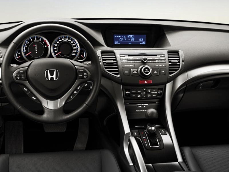

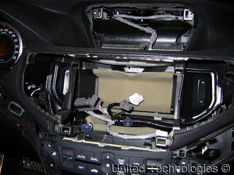

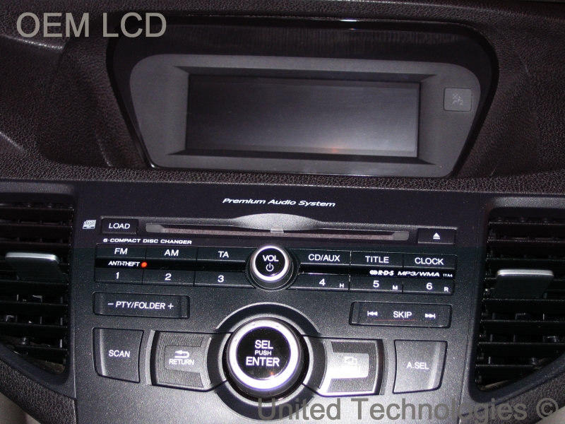

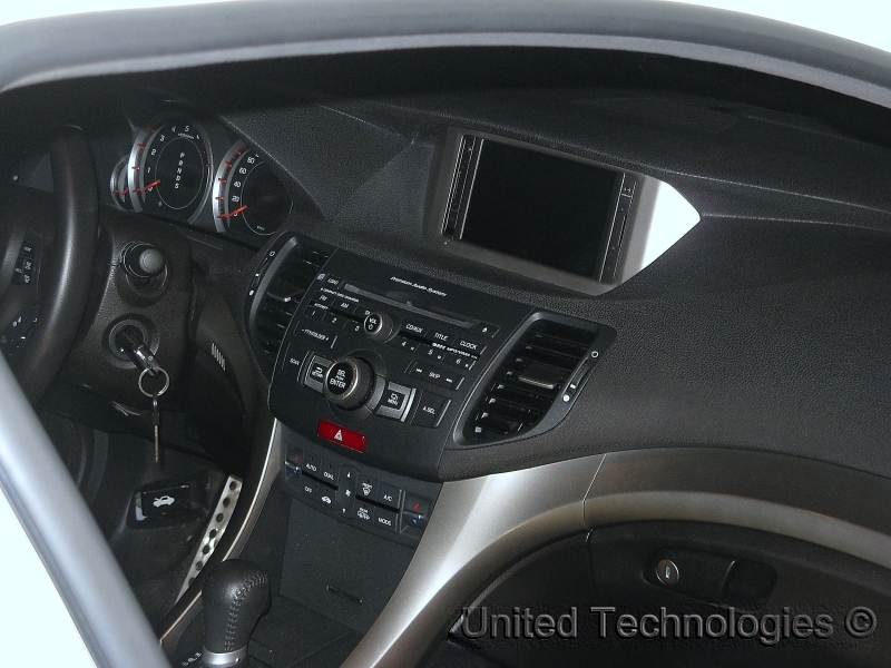

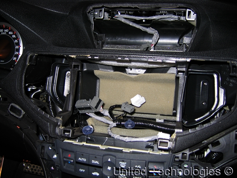

В стоке ОЕМ LCD расположен в глубокой нише главной панели. Передний срез ее представляет пересечение криволинейных плоскостей, что подталкивает к мысли не искать приключений и расположить новый монитор так же, как и в заводской навигации. Но тогда остается открытым вопрос по эргономике управления. Размещать touchscreen вне зоны досягаемости руки смысла большого не имеет..
Посмотрим, что располагается за ним:
Место достаточно не только для монитора, но и для компьютера.. еще больше задумываемся. Что бы не тратить время попусту, поручаем выбор компоновочного решения подсознанию, а тем временем решаем задачу вывода информации штатной системы на альтернативный монитор.

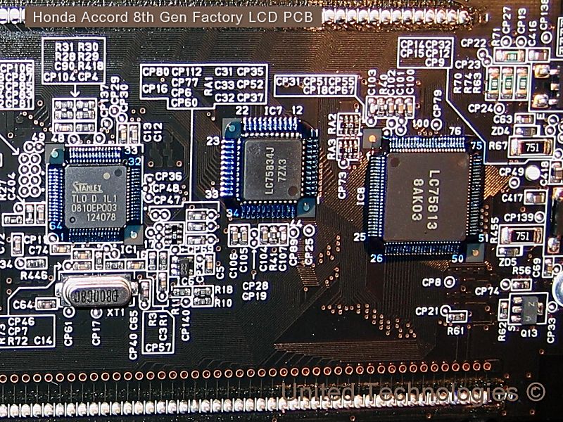

Смотрим, что там у OEM LCD внутри:
Ищем datasheet - фигвам, запрашиваем производителей микросхем - гордое молчание..
Идем не самым быстрым, но верным путем - пишущий осциллограф, различные shniffer, физический и логический уровни, крепкий и не очень чай, бессонные ночи - все, капитуляция - две шины и три логических потока капитулировали безоговорочно.

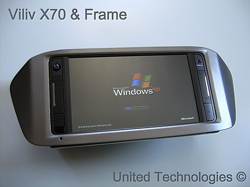

Тем временем, подсознание рвется на простор - использовать в проекте готовое решение - Viliv X70. Благо его масса габаритные характеристики идеально подходят к криволинейным плоскостям проектной зоны. Макетная примерка и то, что образец корейской технологии оставил приятное впечатление от личного знакомства окончательно и бесповоротно решили судьбу проекта в его пользу.
Для тех, кто не знаком - основные характеристики Viliv X70:
Что не указал изготовитель - потребление в StandBy - 50mA.
Из ограничивающих конструктивных особенностей - всего один порт USB, верхнее расположение гнезда наушников.
Во всем остальном - вполне достойно.
Решение о применении Viliv X70 наложило отпечаток на все последующие технические решения проекта.

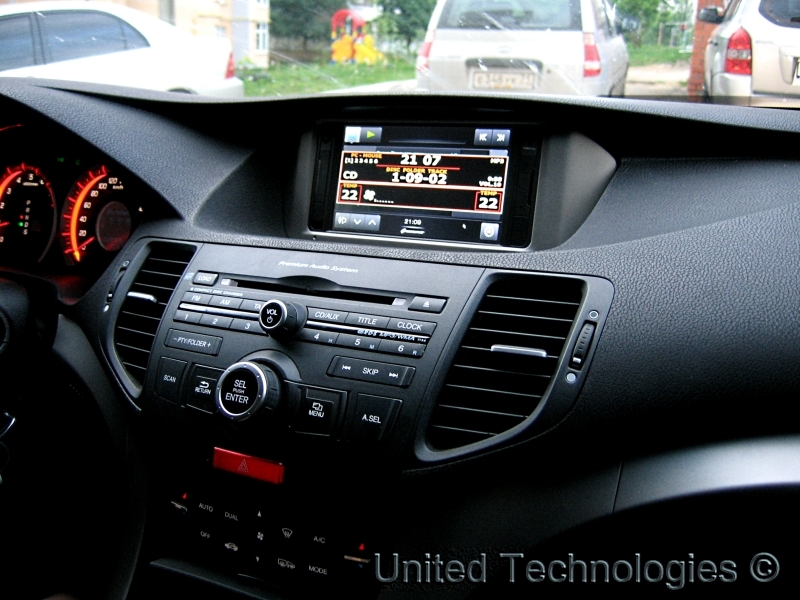

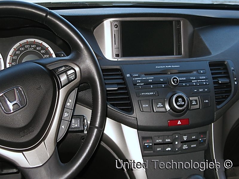

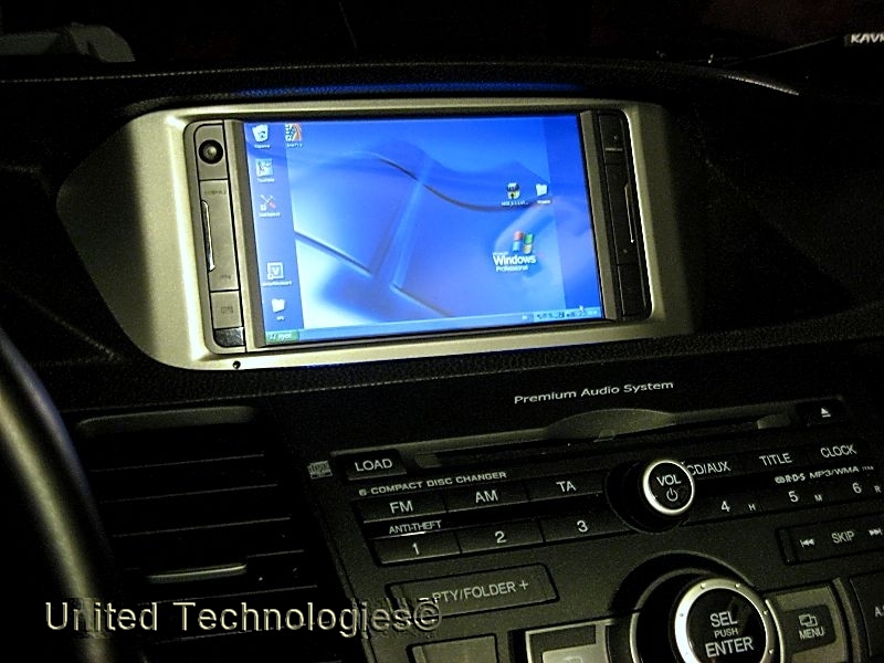

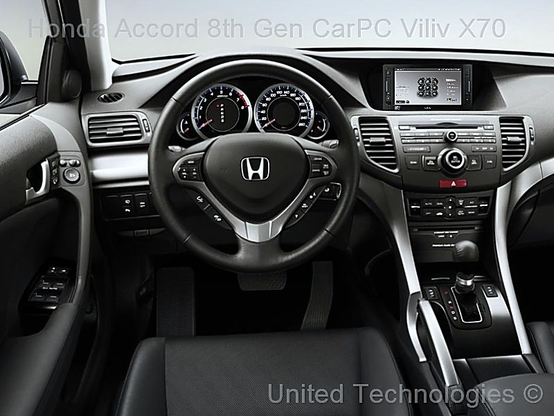

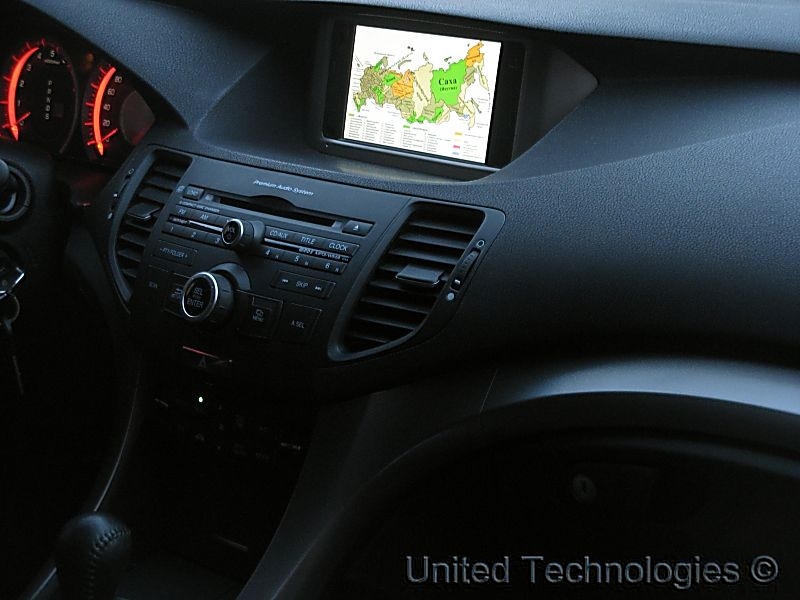

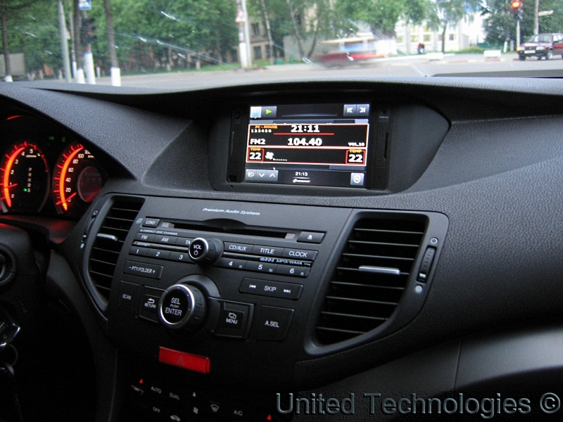

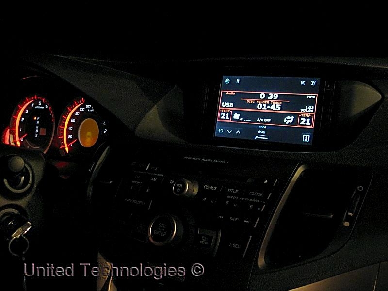

Результат работ выглядит так:
Здесь видео процесса инсталляции:

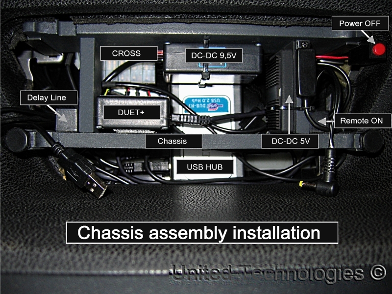

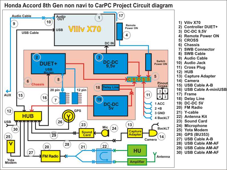

Фактический состав и схема соединений элементов проекта:
Синим и красным цветом обозначены оригинальные элеметны проекта
Желтым цветом - покупные элементы
Зеленым цветом - устройства автомобиля.

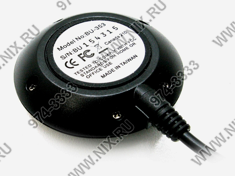

GPS приемник. Viliv имеет на борту Sirf3, но не шустрый в холодном старте. Добавлен проверенный в боях BU-353. Теперь в проекте доступно использовать две навигационные программы одновременно не прибегая к софтовым раздачам.

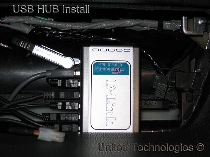

USB HUB. Комментариев не требует.

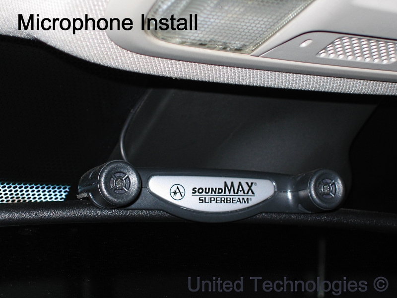

USB звуковая карта и микрофон. Viliv имеет на борту Mic., но стремимся к качеству профессиональных HFL, потому установлено это:

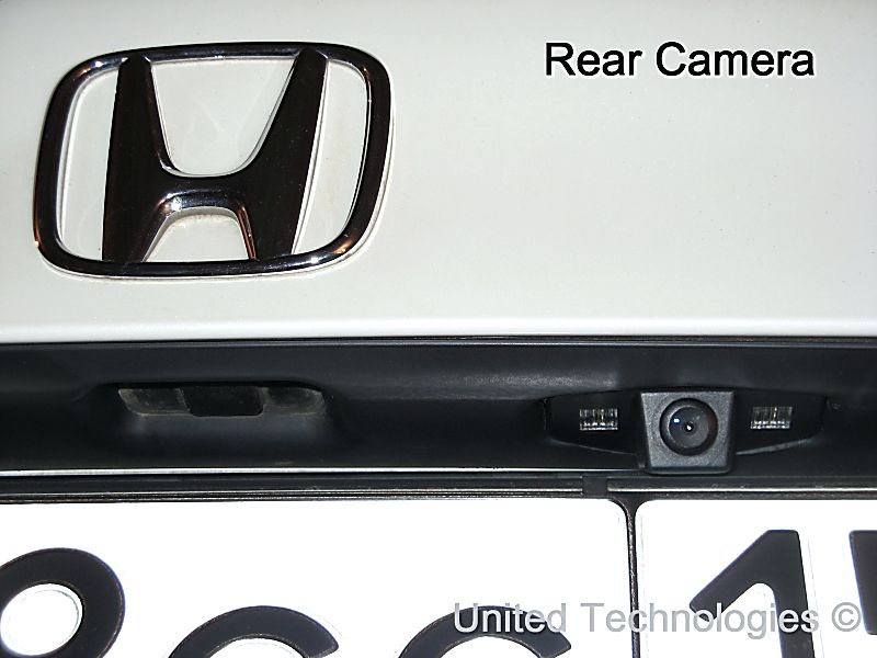

Камера:

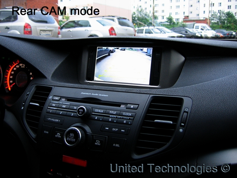

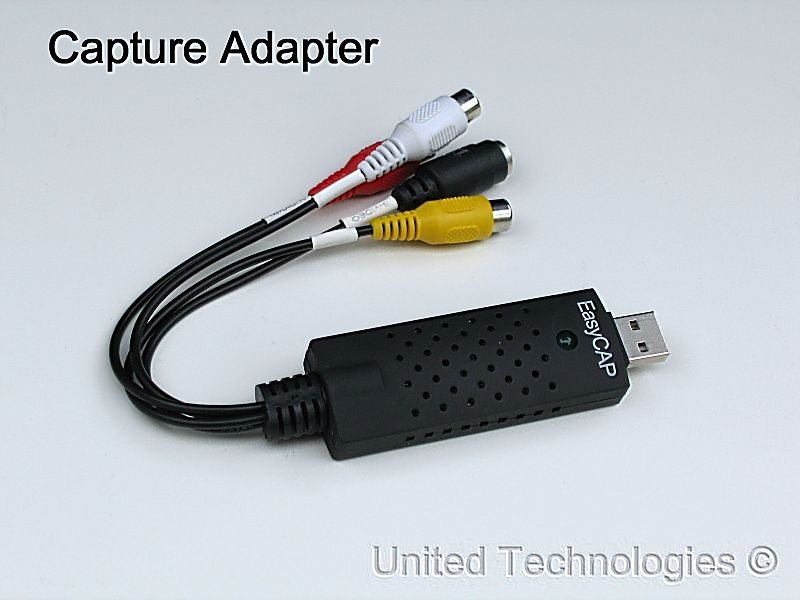

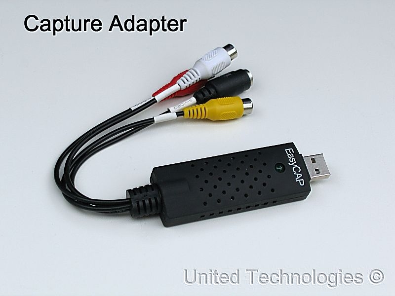

Для камеры необходим видео захват:

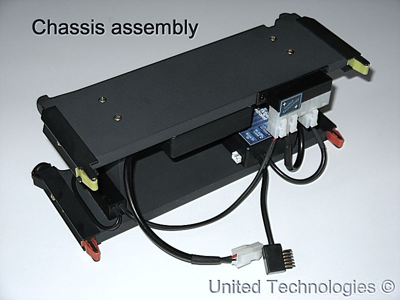

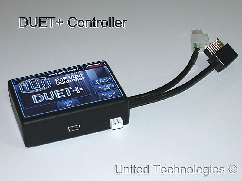

Оригинальные элементы проекта:
Контроллер DUET+ с драйвером XP\Vista\7. Возможен драйвер для WinCE.

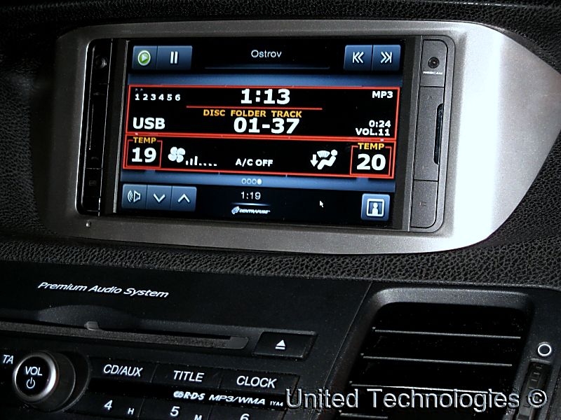

Основные функци:

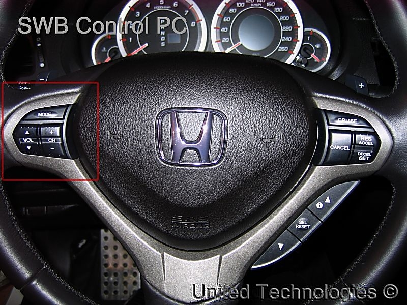

- визаулизация информации штатной системы;
- управление PC подрулевыми кнопками.
Доступные (HotKey) режимы кнопок:
- штатный;
- mouse;
- keyscan (стрелки)

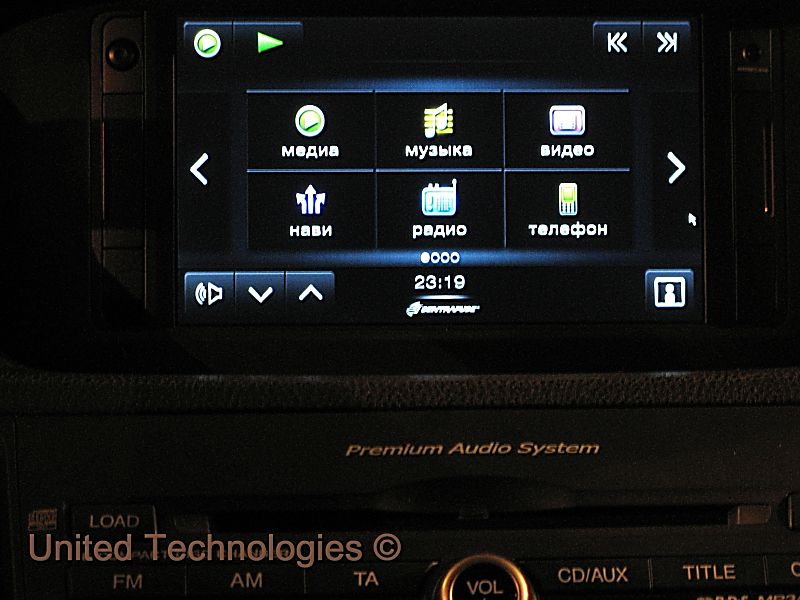

- назначаемые пользователем функции.
Видео здесь:
http://www.youtube.com/watch?v=H20lhuWJwAk

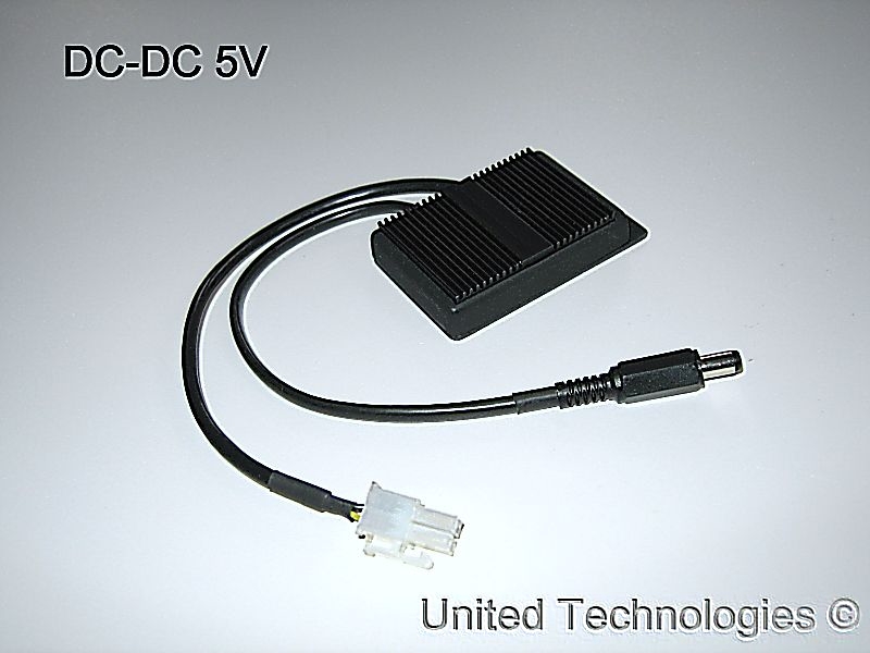

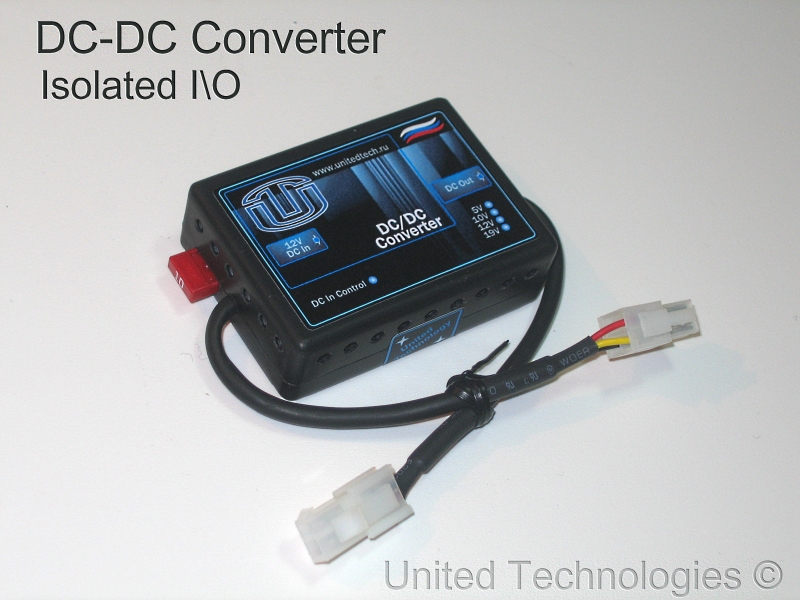

Блок питания компьютера:
Блок питания USB HUB:

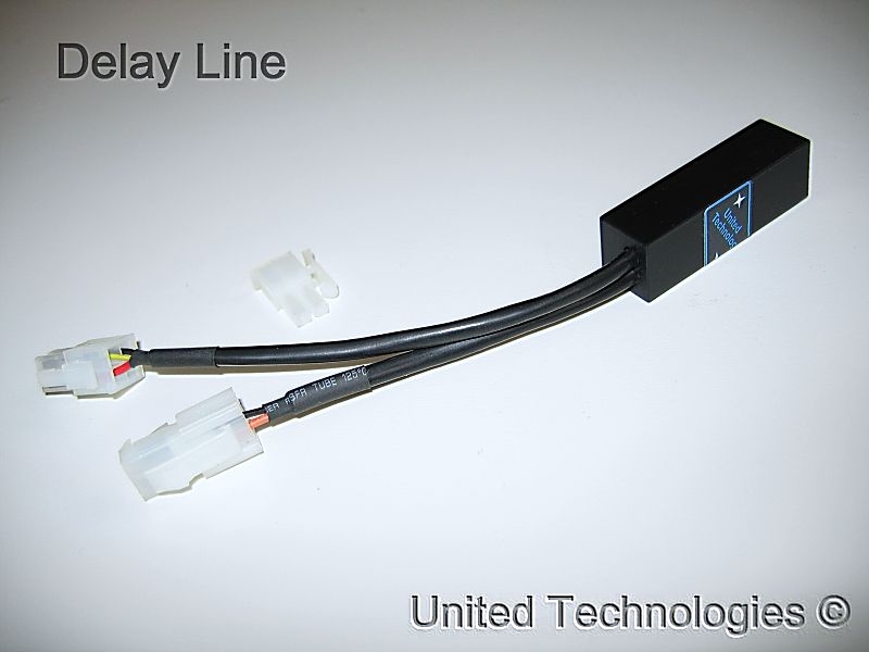

Линия задержки:

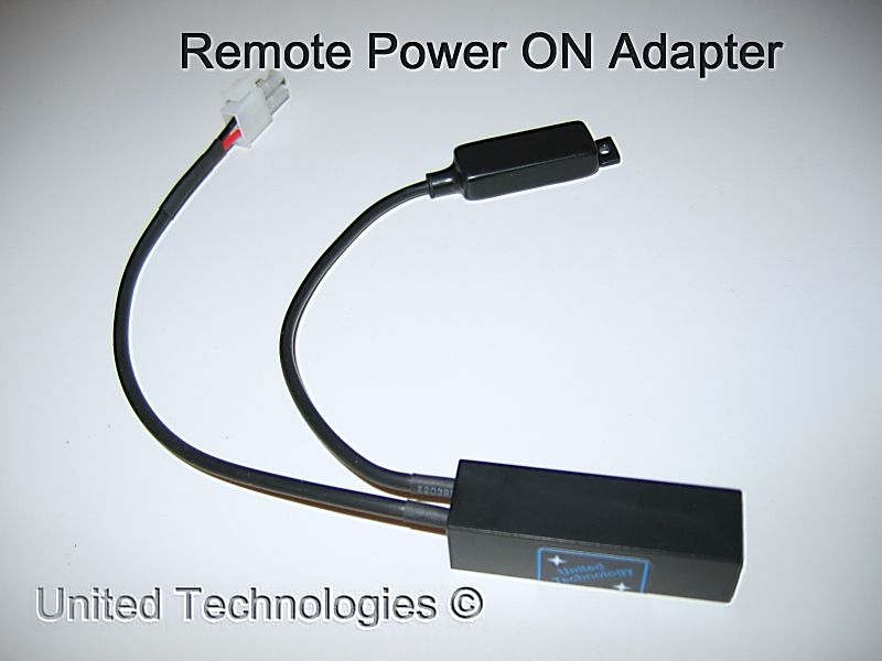

Дистанционное включение:
Видео:
http://www.youtube.com/watch?v=MQNwz-bnOlM

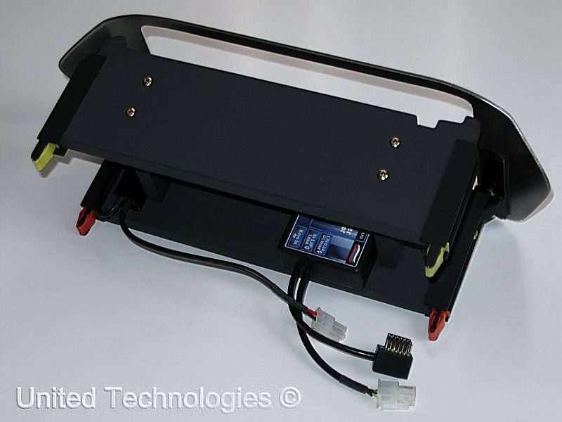

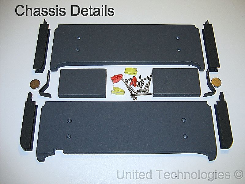

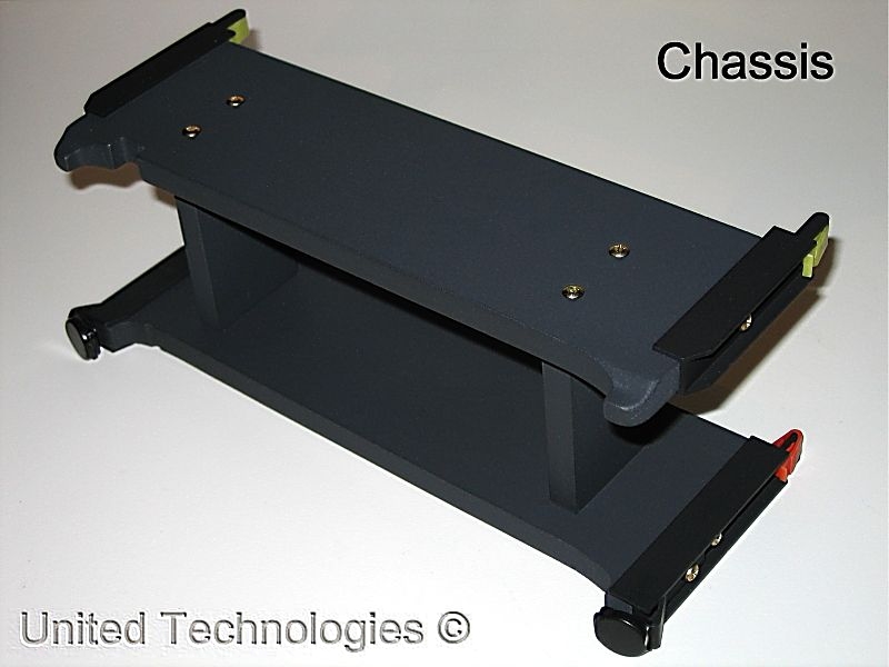

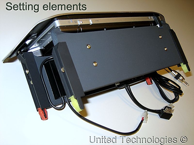

Шасси:
Все это на месте заводского LCD:
Рамка (и):
Много всяких мелочей:

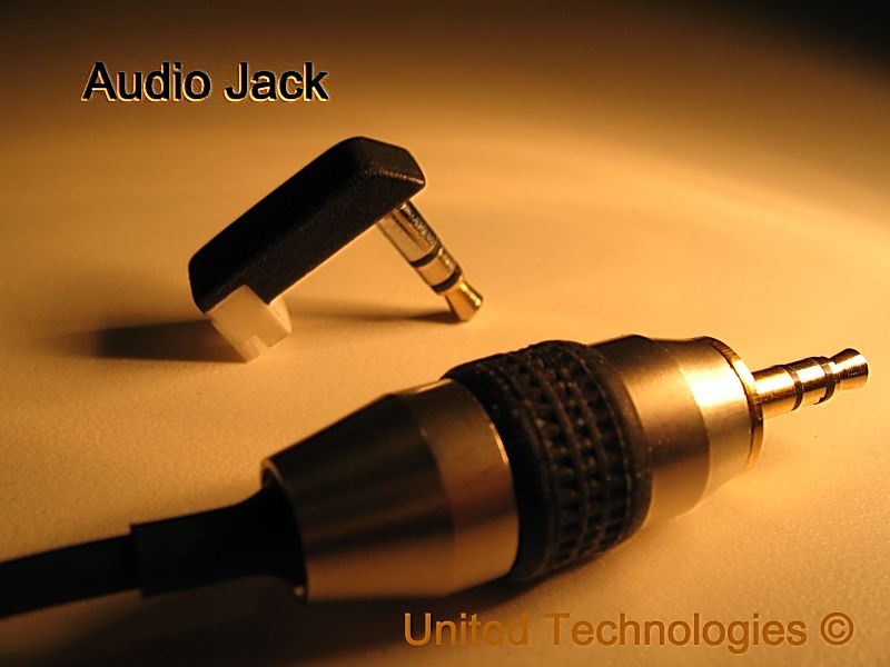

Переходник аудио:

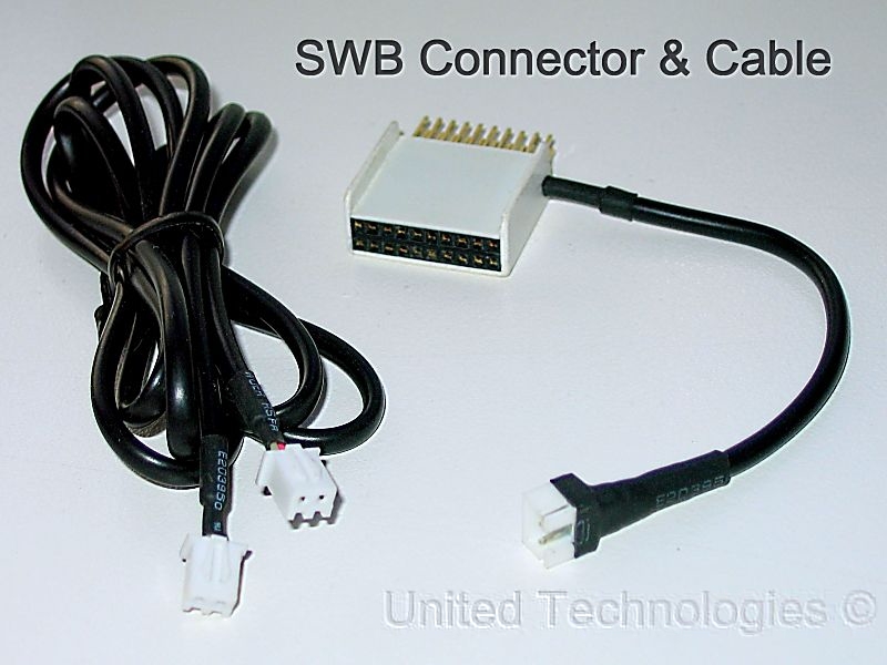

Разъем для подключения к кнопкам руля:

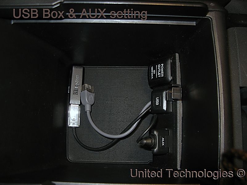

USB и AUX в центральном боксе:

Ну, как всегда качество решений на самом высоком уровне!
Афигенно, просто слов нет

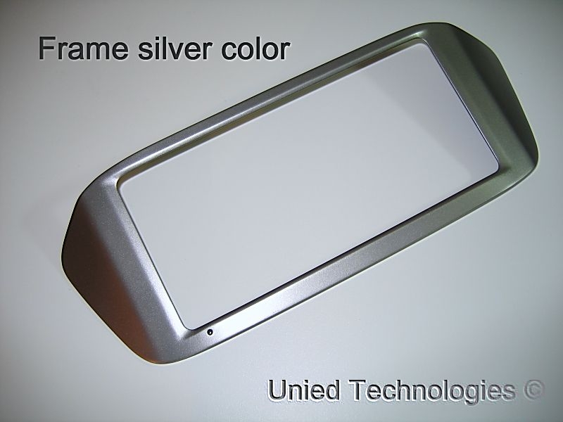

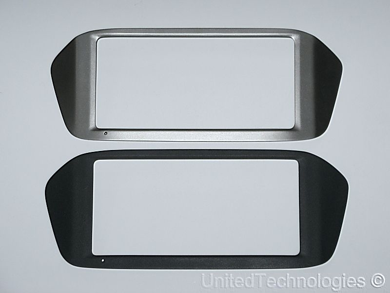

Работы по конструкции, подбору фактуры и цвету рамки отняли немало времени - макетировалось и выполнялось более десятка вариантов - все в помойку.. Выбор пал на высокопрочный алюминиевый сплав и лакокрасочное покрытие.. Сама конструкция, при внешней простоте, требует изготовления с точностью 0.3 мм.. По цветовой гамме, выполнено в двух вариантах:
a) цвет декоративных панелей салона автомобиля.
b) цвет и фактура головного устройства.
На любителя, мнения зривших воочию разделились приблизительно поровну... Мне более в цвет панелей:
А так, юзаются оба варианта.. вносят разнообразие, как новая мебель в квартире..

Классно красиво, аккуратно!!!
Пару вопросов:
1. какое время загрузки у данного девайса?
2. как устанавливал парковочную камеру, пилил чего нибудь или подошла в штатное место?
3. как организовал переключение на камеру ЗВ авто или с кнопоньки?
4. какое качество приема у fm радио по сравнению с магнитолой?
--Моя Toyota--
sanya.xp вне форума   Ответить с цитированием
Старый 15.06.2010, 04:21   #9
slden
Регистрация: 05.12.2006
Город: Тула
Регион: 71
Машина: Range Rover\Acura MDX
Сообщений: 177
slden is just really niceslden is just really niceslden is just really niceslden is just really nice
Сообщение от engineer_78 Посмотреть сообщение
А как дела обстоят с ThepotPlayer?
Работает, проходит тестирование в Acura MDX. Заявленные производителем функции выполняет.
Кряка нет к нему?
Наличием не интересовался, используется лицензионный
Сообщение от sanya.xp Посмотреть сообщение
Windows XP Professional Edition ~ 20 сек. Основной режим эксплуатации системы StandBy < 5 сек.
Дорабатывалась пластиковая накладка, т.к. камера не для 8-й генерации. По отверстию крышки багажника - как родная.
Переключение производится автоматически. Штатный логический сигнал (R) BackLT отслеживается контроллером DUET+, далее его драйвер
Разница не ощутима. Используется штатная FM антенна и ее усилитель
