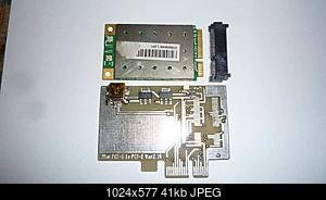

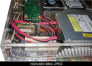

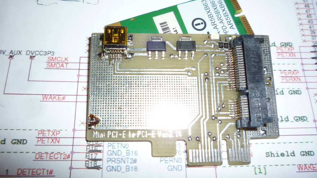

Может у кого лежат невостребованные карты WI-FI, WI-MAX от ноутбуков, можно внедрить их в кар-пц.

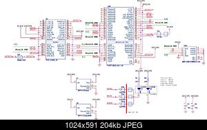

Идею взял отсюда http://www.hwtools.net/Adapter/MP2W.html там есть схемки внизу, и кое какое описание.

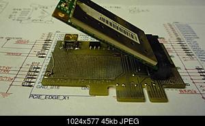

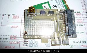

Печатная плата двусторонняя, разработана в Sprint-lavout 5, полный схемный аналог Adapter Mini PCI-E to PCI-E Ver2.11, адаптирован под нужды кар-пц (делал под свой самопальный корпусок) имеет размер 36 х 63 мм.
На борту присутствует USB коннектор, для работы с соответствующими картами, вне корпуса Писи, адаптер универсален.
usb version.rar

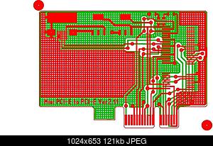

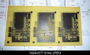

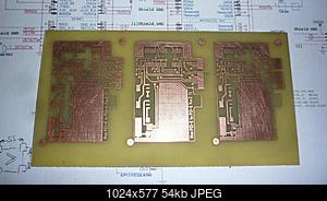

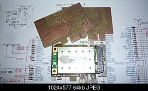

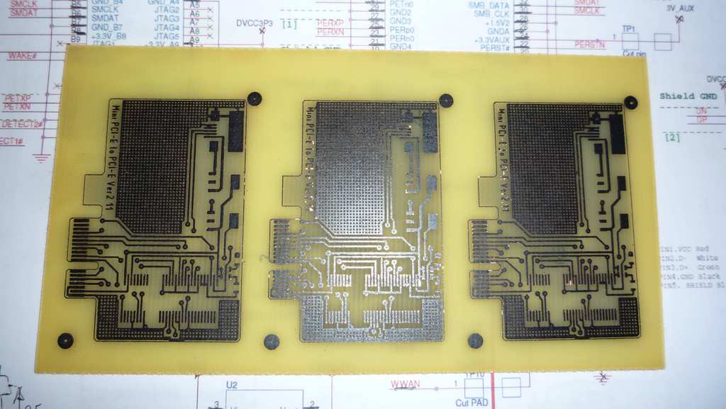

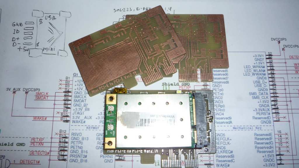

печатная плата изготовлена ЛУТ, слой М1 основной монтажный, печатаем зеркально.

распечатывать ловчее несколько штук сразу, удобнее совмещать слои

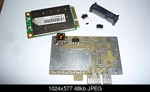

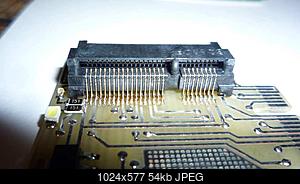

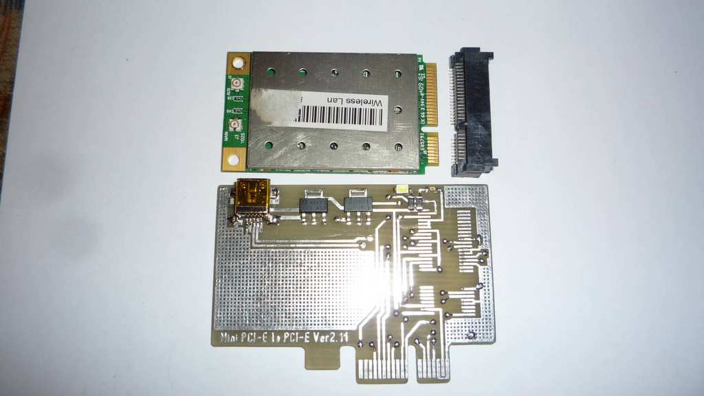

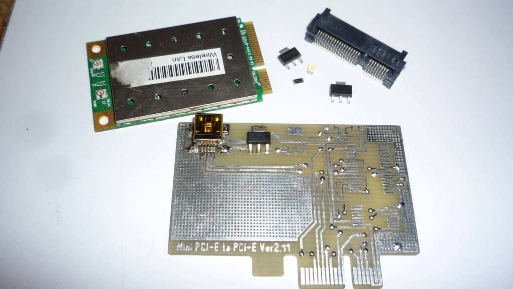

пилим, сверлим, лудим, собираем
светодиоды любые для SMD монтажа, стабилизаторы 1117 на 3,3v и 1,8v
если предполагается эксплуатация только в PCI-E слоте, стабилизаторы можно незапаивать.

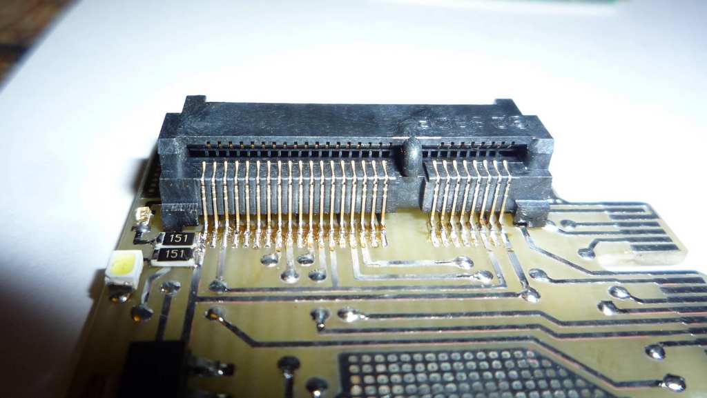

Разъём Mini PCI-E добываем в старом ноуте, отпаивать его нужно феном, и очень быстро, чтобы непоплыл.

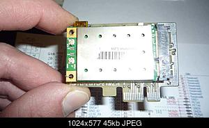

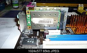

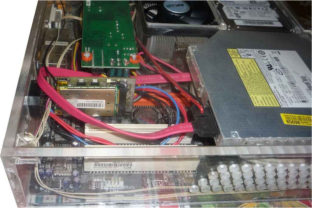

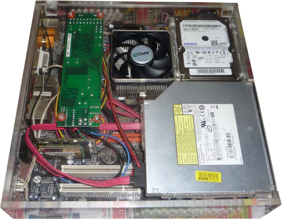

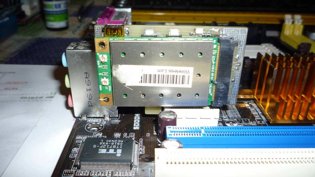

втыкаем в комп, ставим дрова, всё работает

usb разъем имхо стоило на обратную сторону платы развести

зачем на обратную сторону ?, если адаптер вне компа, какая разница куда втыкать , он ещё выполняет роль подпорки для карточки, высота разъёма 8мм.

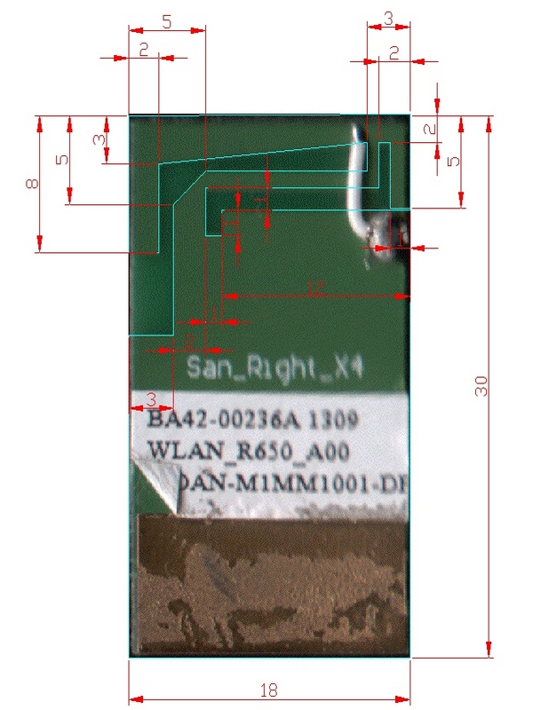

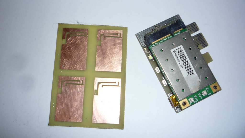

По умолчанию антена

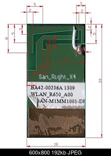

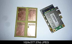

ноутбуковская антена WI-FI, в sprint-lavout 5, и в векторе.
вообще интересно кто какие антены в авто использует!?, и куда её крепить ?.
