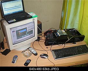

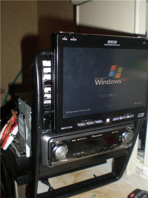

Вот и закончился первый этап компьютеростроения…..

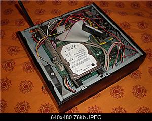

Состав :
мать DG201GLY, проц Celeron 215 1.33GHz, память 1 Gb, WiFi DWA 510, винт 160 seagate, БП M3-ATX

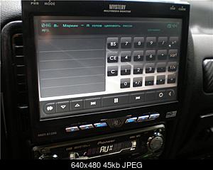

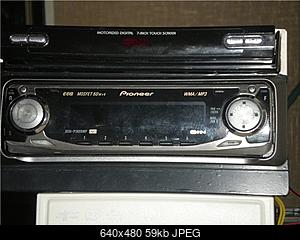

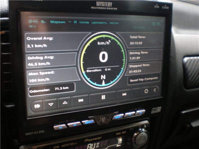

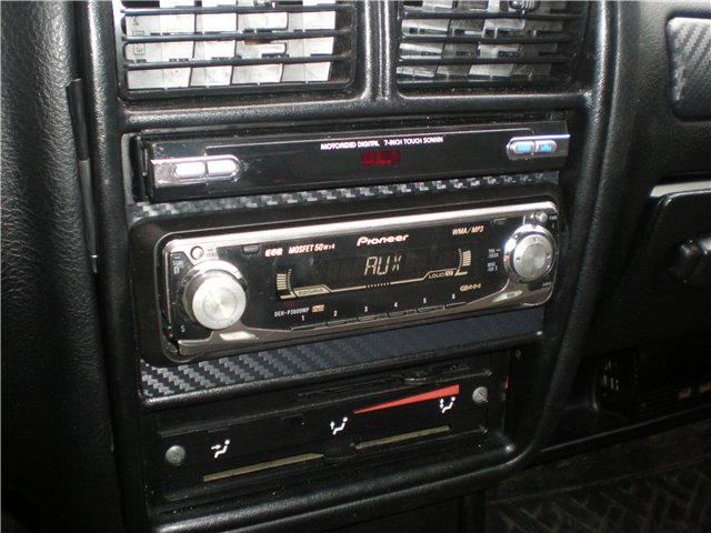

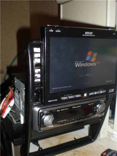

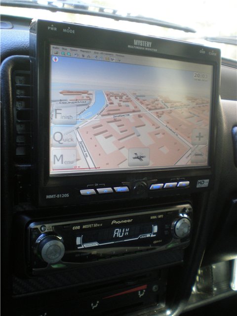

Монитор MISTERY 8120S,

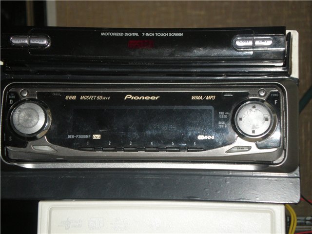

монитор решил поставить вместе с магнитолой, которую тоже решил использовать в качестве усилителя и аварийного источника музыки...
для чего на магнитоле был сделан AUX

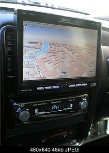

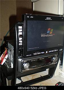

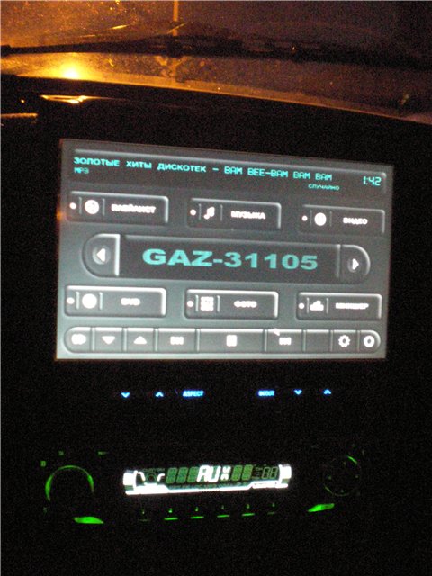

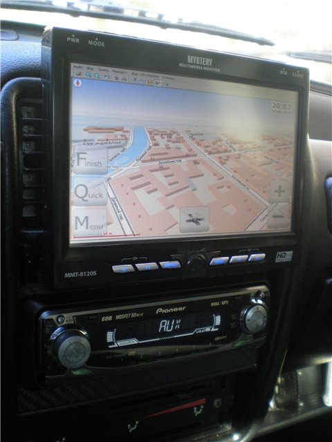

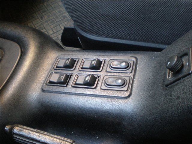

консоль пришлось немного доработать кнопки были перенесены в другое место, а на их место установилась магнитола,чуть выше монитор

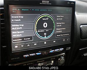

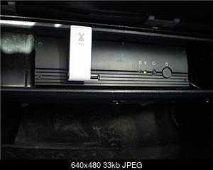

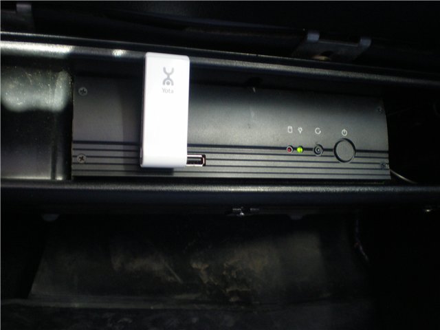

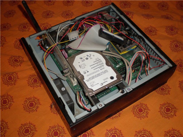

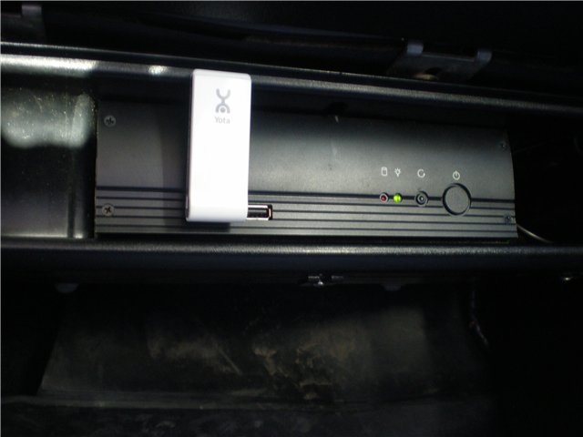

сам компьютер было решено установить под бардачком там он идеально вписывается и остается место под грызуна....

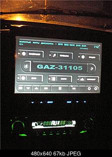

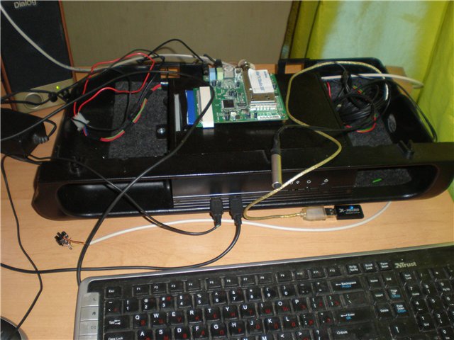

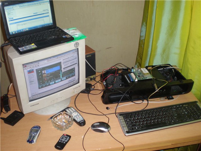

дома было залит необходимый софт и немного изменен скин HAMMER для CF, должно же как то быть отображено принадлежность к Волге..
плату аверки (в основном для видеорегистрации)пришлось крепить через шлейф на корпусе.
После отладки
все было внедрено в машину.....

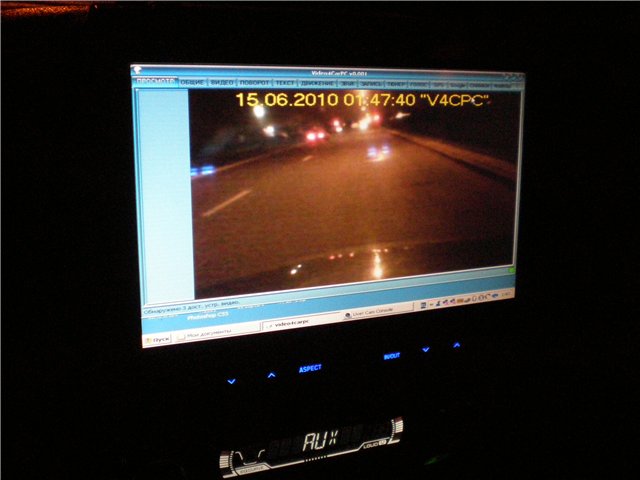

Первые испытания выявили ряд недочетов....

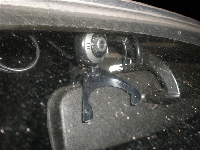

а именно камера watec wat 300 которую собирался использовать оказалась совсем не айс.....сильно засвечивается ...
появился сильный фон от генератора при заведенной машине...
телефон подружить с CF по нормальному так и не получилось качество звука оставляет желать лучшего...

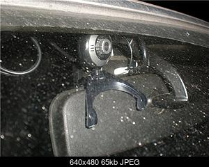

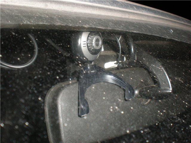

камеру пока поменял на вебку Creative WebCam Vista
установил ее на зеркале
днем пишет не плохо ночью похуже, но в ближайших планах поставить нормальную камеру.....

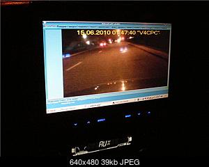

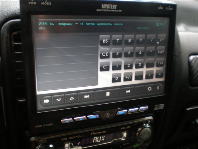

софт для видеорегистрации 4-Video CarPC

В качестве навигации СитиГид
GPS приемник GlobalSat BT-821
интернет Yota

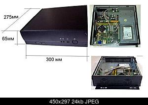

како-вы размеры корпуса
ymka-66 вне форума   Ответить с цитированием

а не греется комп под бардачком?
у приятеля там же стоял - вроде как там рядом печка и её воздуховоды...
Старый 16.06.2010, 23:19   #4
Phantom_spb
Аватар для Phantom_spb
Регистрация: 25.05.2009
Машина: Gaz 31105
Сообщений: 265
Phantom_spb will become famous soon enough
Под печку сам комп и не паставить там мотор печки ... но на всякий случайв в компе два вентилятора один впускной другой выпускной.......

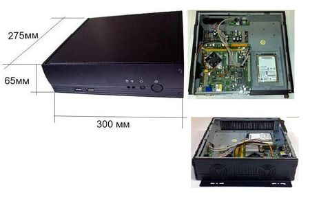

А что за корпус используешь? Размеры и есть ли в нем слот под плату расширения?
Cobain вне форума   Ответить с цитированием
Старый 17.06.2010, 19:23   #6
Phantom_spb
Машина: Gaz 31105
Сообщений: 265

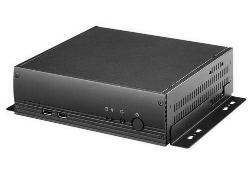

Сообщение от Cobain Посмотреть сообщение

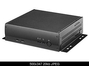

корпус вот такой
Название: corpus fsrhluukb mini.jpg
обзывается G-Alantic GA677iBK
