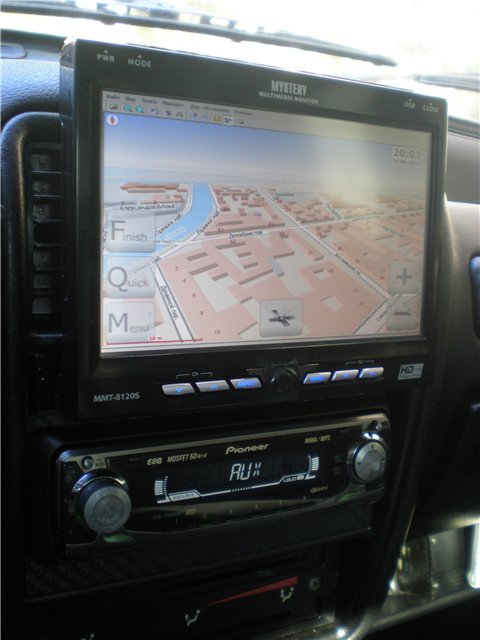

Вложение 17468
Монитор MISTERY 8120S,

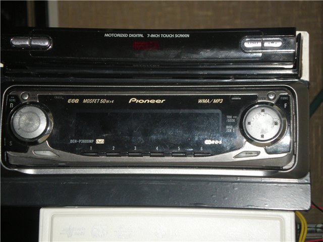

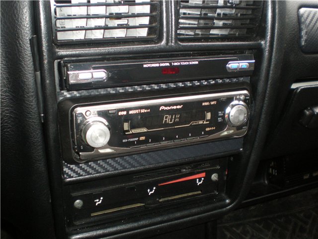

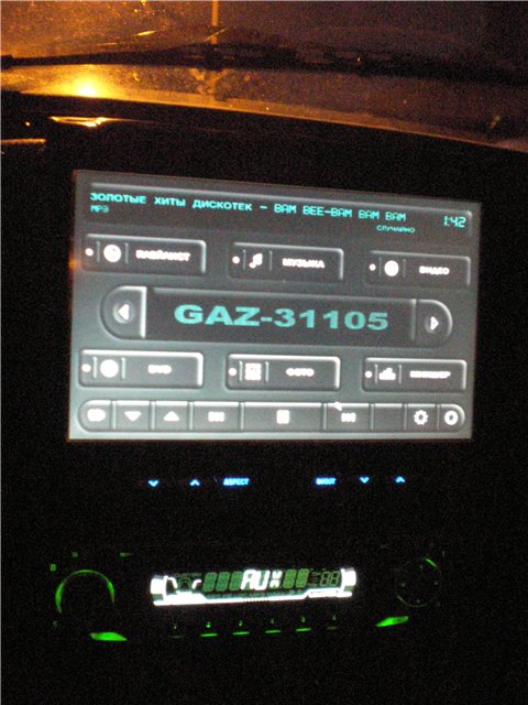

монитор решил поставить вместе с магнитолой, которую тоже решил использовать в качестве усилителя и аварийного источника музыки...
для чего на магнитоле был сделан AUX
Вложение 17469

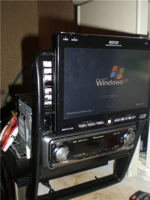

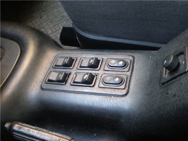

консоль пришлось немного доработать кнопки были перенесены в другое место, а на их место установилась магнитола,чуть выше монитор
Вложение 17470
Вложение 17471

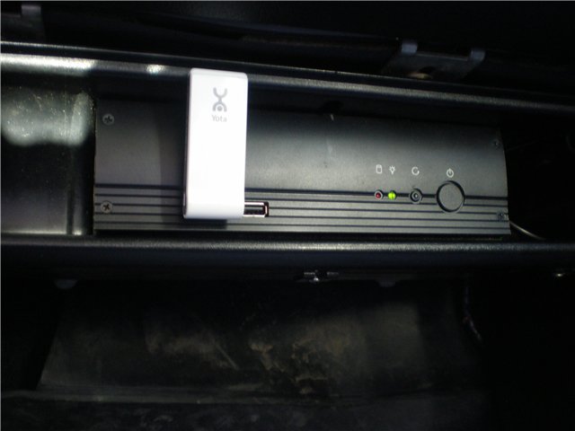

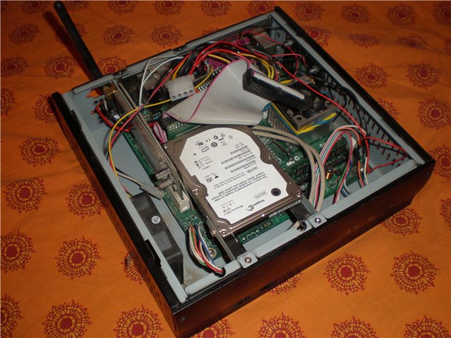

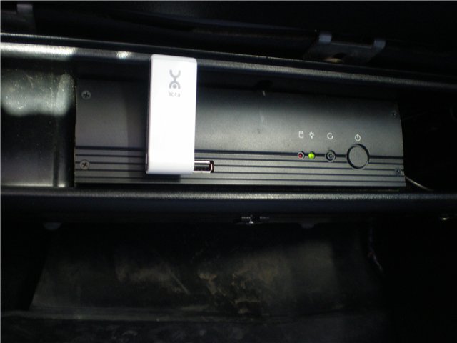

сам компьютер было решено установить под бардачком там он идеально вписывается и остается место под грызуна....
Вложение 17472
Вложение 17473

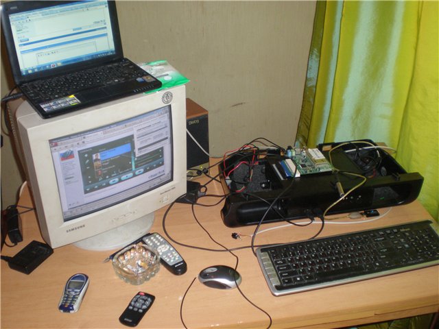

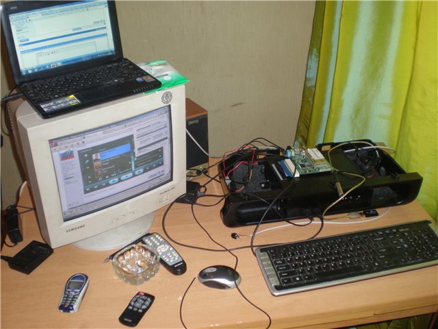

дома было залит необходимый софт и немного изменен скин HAMMER для CF, должно же как то быть отображено принадлежность к Волге..

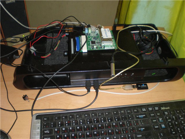

плату аверки (в основном для видеорегистрации)пришлось крепить через шлейф на корпусе.
После отладки
Вложение 17474
все было внедрено в машину.....

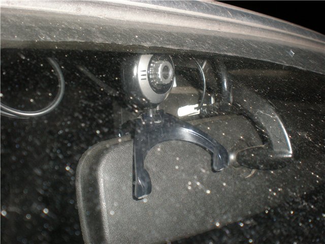

камеру пока поменял на вебку Creative WebCam Vista
установил ее на зеркале
Вложение 17479

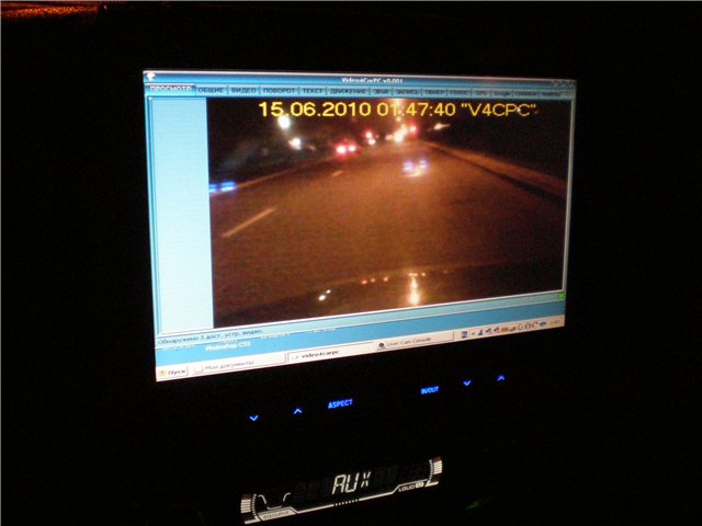

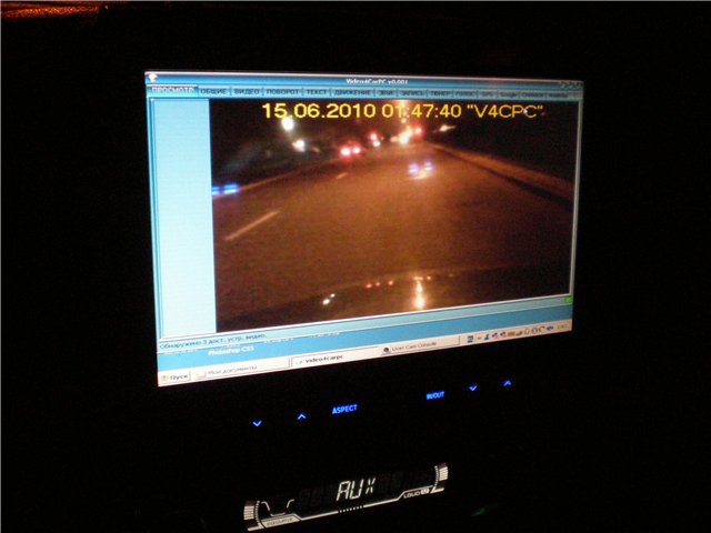

днем пишет не плохо ночью похуже, но в ближайших планах поставить нормальную камеру.....

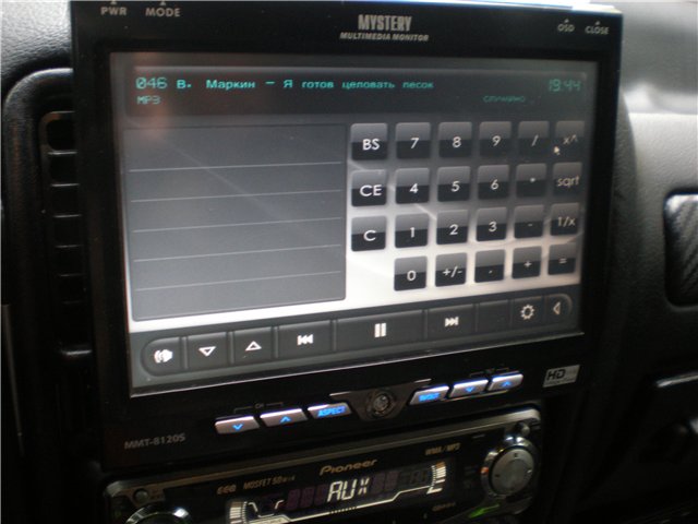

софт для видеорегистрации 4-Video CarPC
Вложение 17480

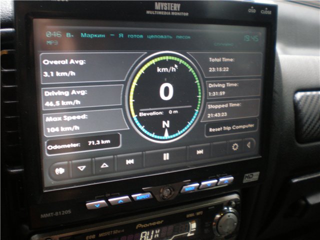

В качестве навигации СитиГид
GPS приемник GlobalSat BT-821
интернет Yota
Вложение 17481

Phantom_spb 16.06.2010 23:19
Сообщение от Z@GR (Сообщение 146205)
а не греется комп под бардачком?
у приятеля там же стоял - вроде как там рядом печка и её воздуховоды...
Под печку сам комп и не паставить там мотор печки ... но на всякий случайв в компе два вентилятора один впускной другой выпускной.......

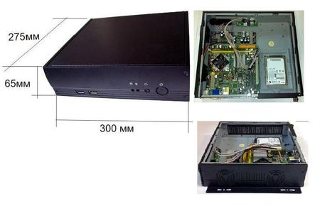

Cobain 17.06.2010 13:58

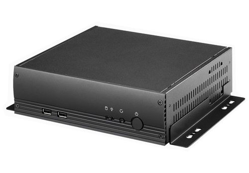

А что за корпус используешь? Размеры и есть ли в нем слот под плату расширения?
Phantom_spb 17.06.2010 19:23
Вложений: 2
Сообщение от Cobain (Сообщение 146279)
корпус вот такой
Вложение 17526
Вложение 17527
обзывается G-Alantic GA677iBK
