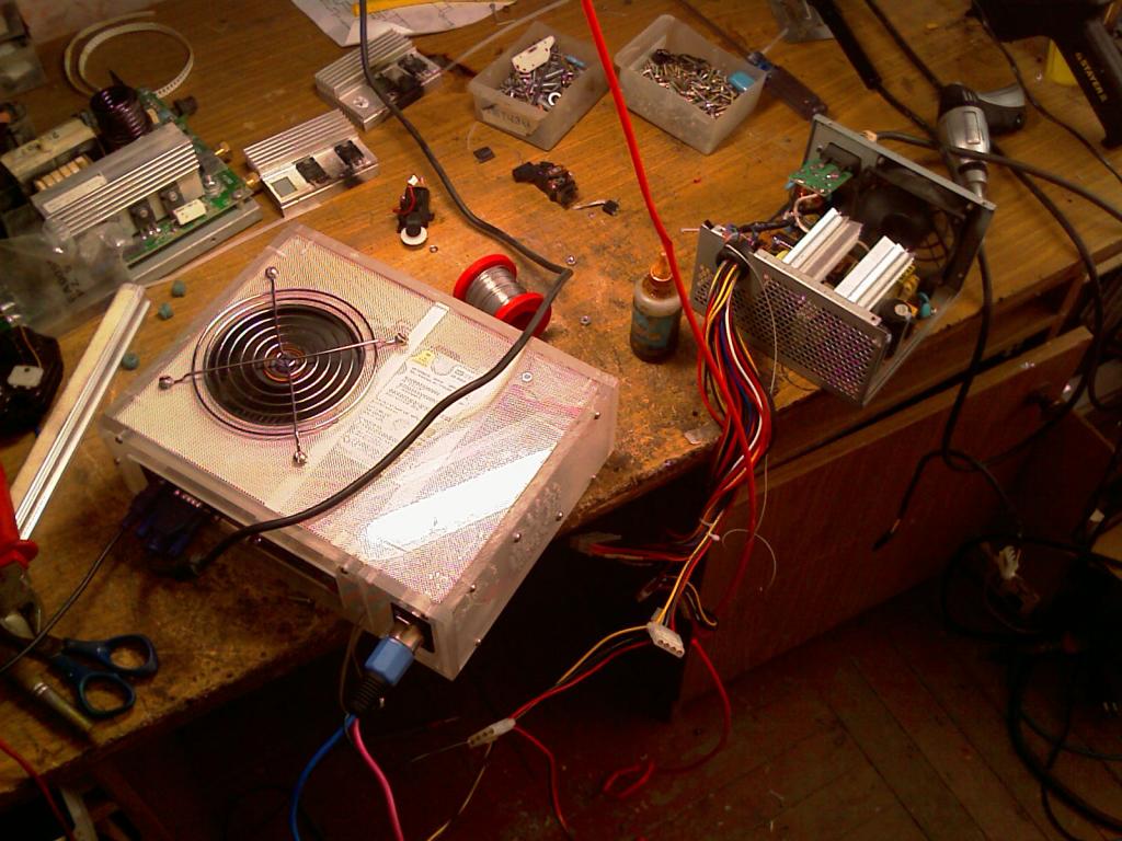

Привет всем каршикам писюкастым. Я тут у вас новенький и долго был всего лишь наблюдателем постройки компов. И так начнем по порядку.Идею компа в тачку я вынашивал очень давно.с появления своей машины ВАЗ 2109 и нетбука eee701.Но то машина требовала вливании то просто денег не было и времени.В общем не суть. В Апреле этого года у меня наконец появился красавец марк 93года рождения и понеслась.

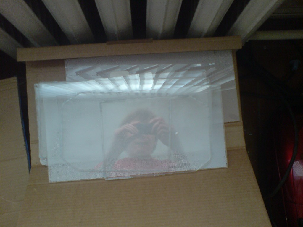

В нашем офисном здании очень много контор и одна из них занимаеться рекламой сигарет, в один день они выкидывали какую то рекламу сигарет и меня осенило этож оргстекло 8мм. и светодиоды.Ну и я отжал себе пару десятков таких штук извлек из них оргстекло которое было относительно целым(хорошие же вещи не выкидывают)

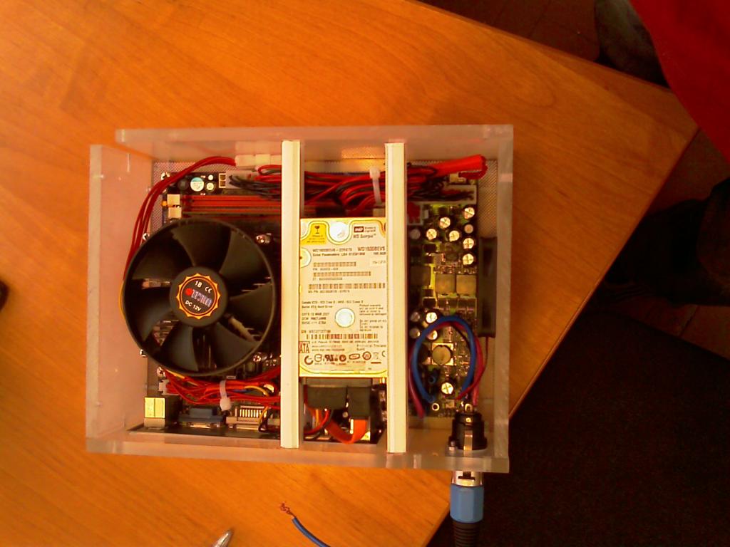

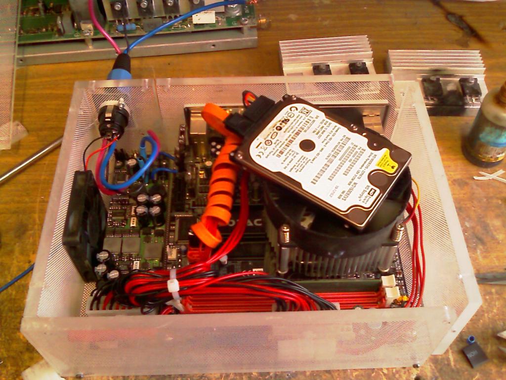

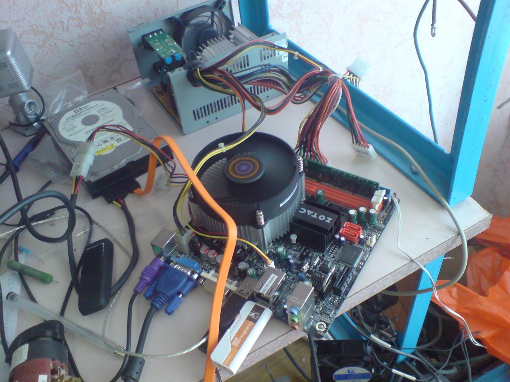

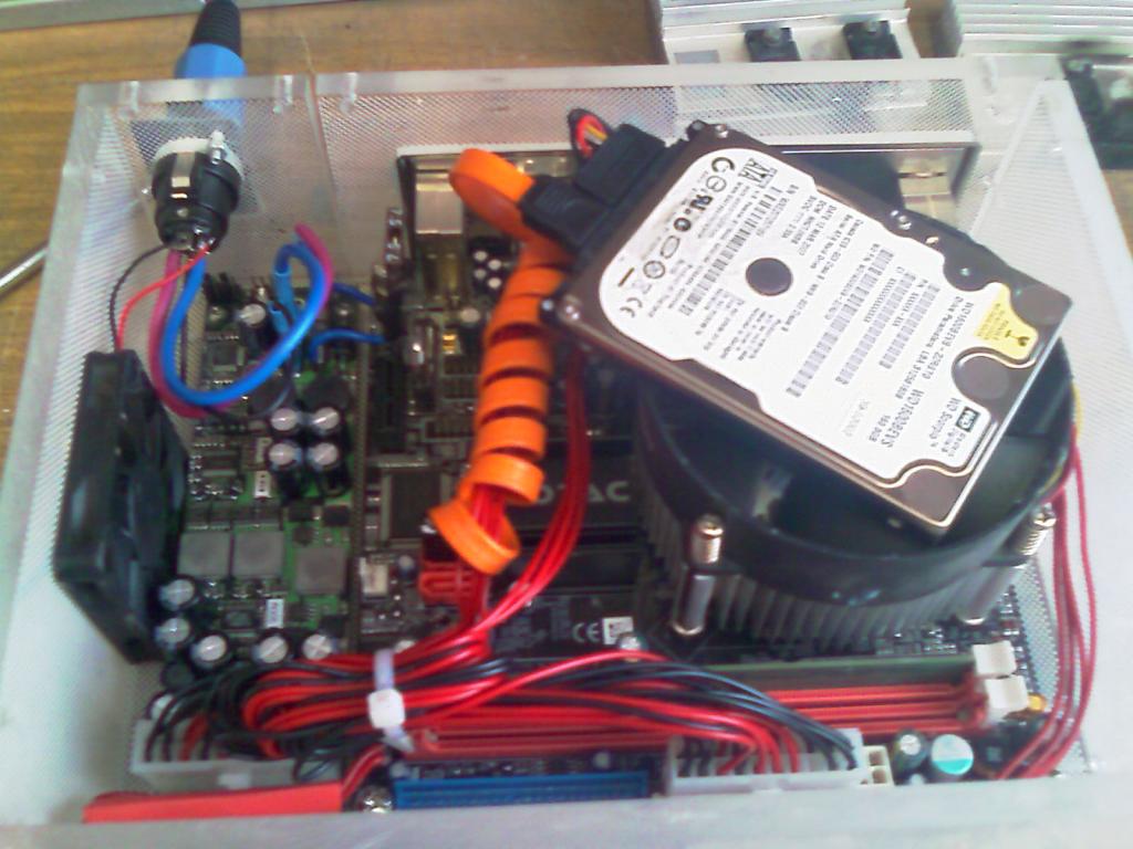

Прикупил материнку Zotac NF630 , кулер на проц,оперативку, в общем комп собирал еще и для того чтобы в пробках, когда любимая за рулем, играть в NFSку начал расчет,распил и сборку корпуса под комп. Прикупил разьемы Canon для питания и вывода кнопок с ПК поближе к месту водителя. На ДР в октябре любимая подарила блок питания (который я успешно сжег и теперь он работает только в ручном режиме (мне потребуеться ваша помощь по ремонту уважаемые но щас не об этом) докупил к этому делу винт.Получилось вот тако чудо.

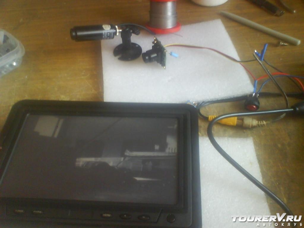

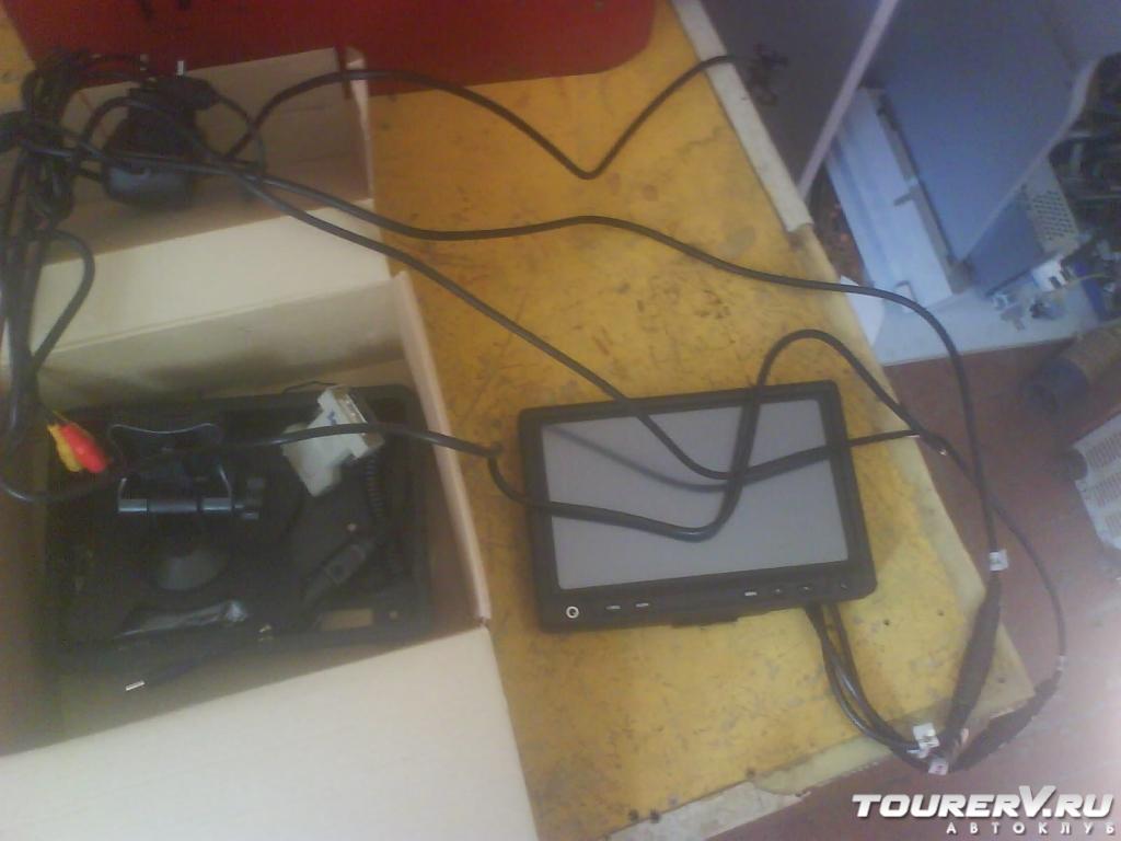

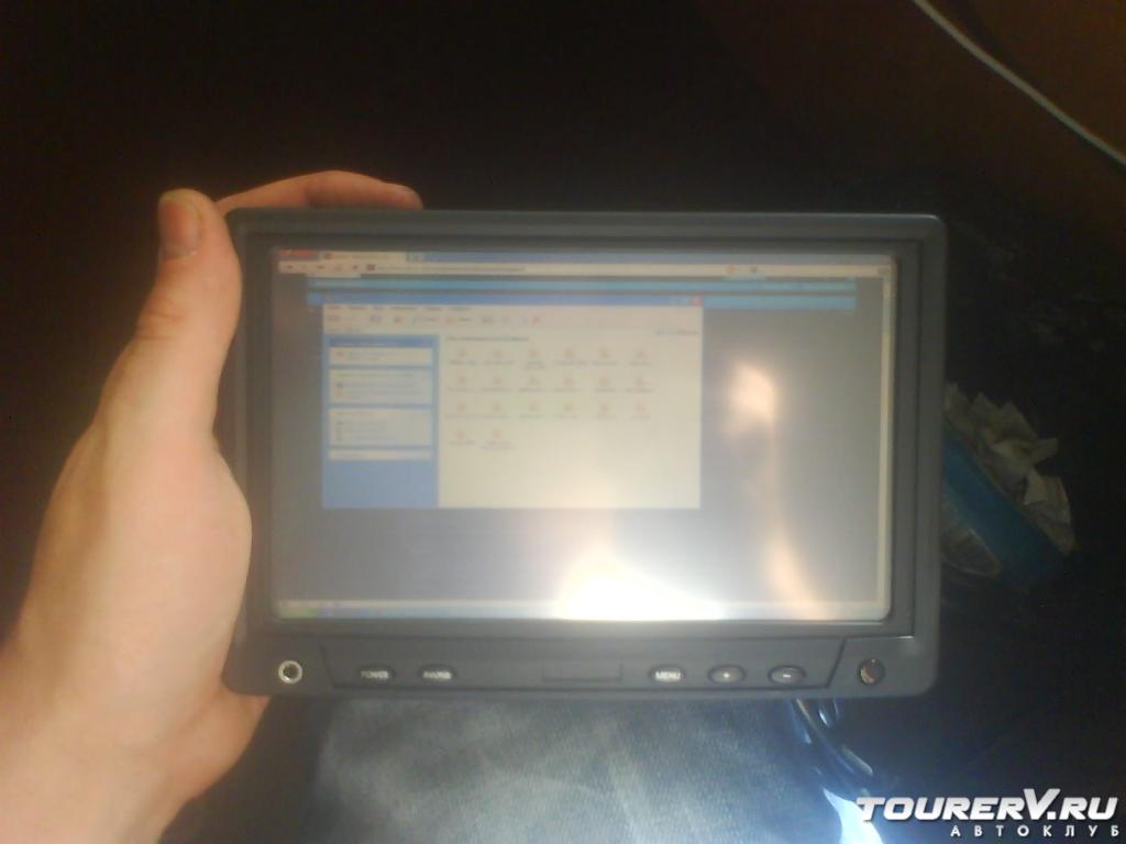

Мониторчик заказал с китая сенсорный 7 дюймов под 2дин дырку. Ибо не хотелось особо перевоплощать интерьер машины чтобы при желании мог все вернуть на свои места. Собственно вот мониторчик. На борту переключение на камеру ЗХ и еще один видеовход который будет использован на обгонную камеру при включении поворотника.

на фотке вижу есть две камеры, зад перед? какие камеры и как снимают?
Камеры тестовые пока что, то что было "списано" со старой работы. Но показывают очень сносно. Та что без корпуса ждет имплантации в салонное зеркало. Обгонную думаю куда ставить.
