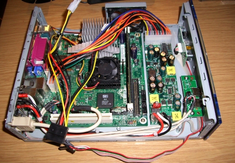

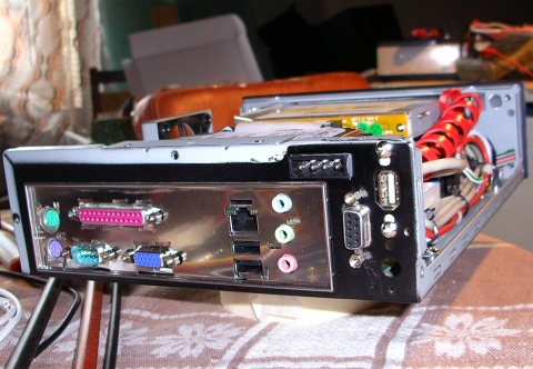

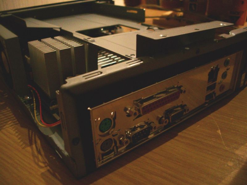

Добрый день! Наконец то и я собрался силоми и ночну выкладывать свое творение ! Сночало хотел довести до конца и ставить в готовые проекты, но както это дело затягивается и потом придется много писать (трудно наити русские буквы на клавиатуре )
Ну тогда начну! Идея о CarPC поевилась давно, когда ещо мп3 было чем то новым! Тогда небыло токих возможностей, поэтому и идея остолось толко гдето в голове ! Но вот прошлом году попробывал поездить с GPSом на КПЦ, понравилось ! Тогда и я опять вспомнил про CarPC! МП3 уже не актуально, есть почти на каждои CD магнитоле! И пока идея крутилась в голове на одном саите прочитал что интел выпустил BLKD201GLY2! Ну тогда я понял, пора начинать! Начал искать инфо про PC в машине, так и попал на этот форум! В проектах увидел творение SIGURNO (http://www.pccar.ru/showthread.php?t=1024 ) , тогда и все началось !

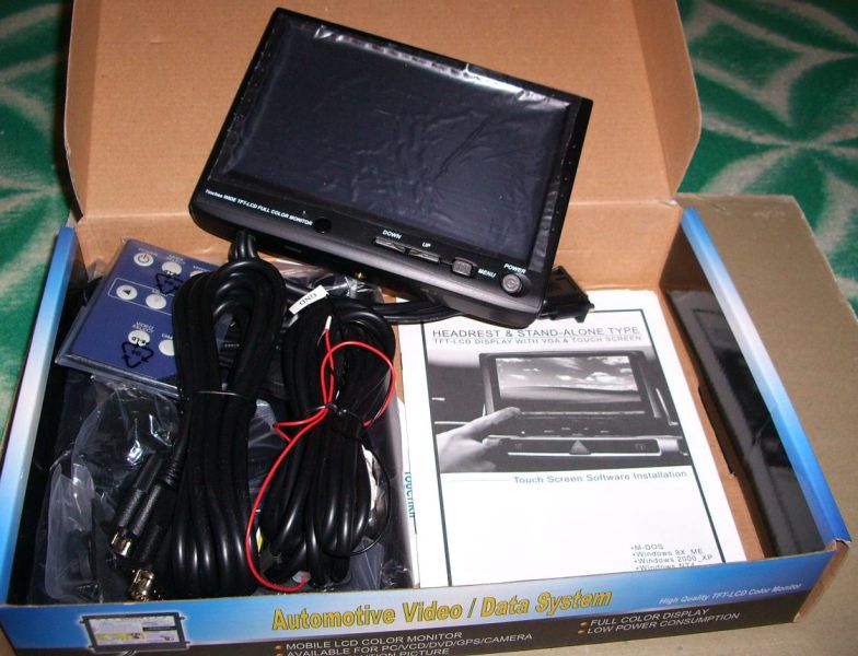

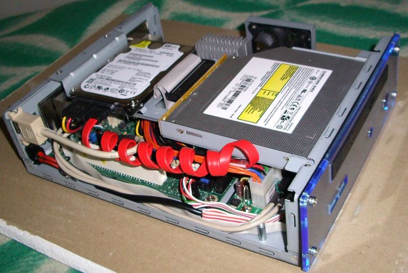

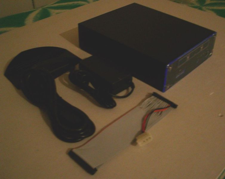

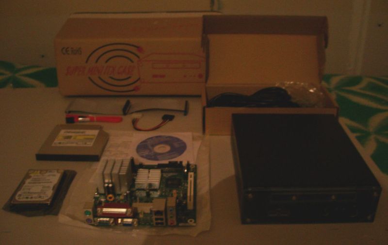

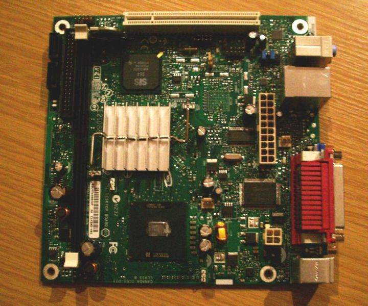

Начал собирать состовляюшие:
мать
корпус
комплект

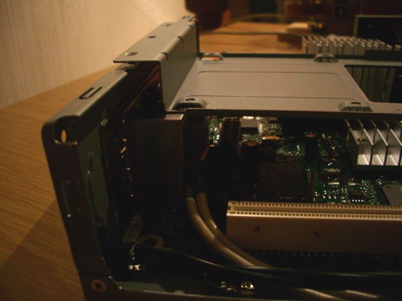

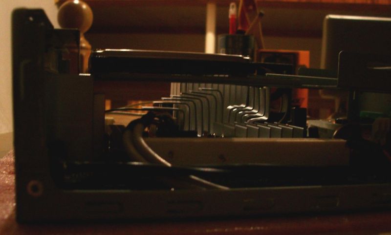

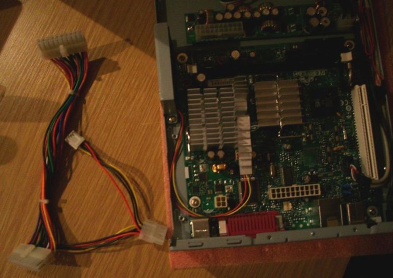

Тогда начал сборку и наткнулся на неболшие проблемы:
Номер 1
Номер 2
Первую решил так:
Вторую флексом !

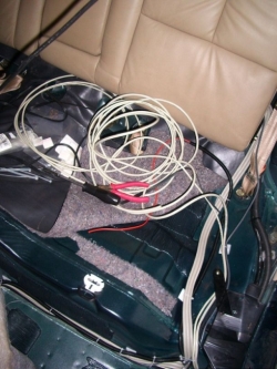

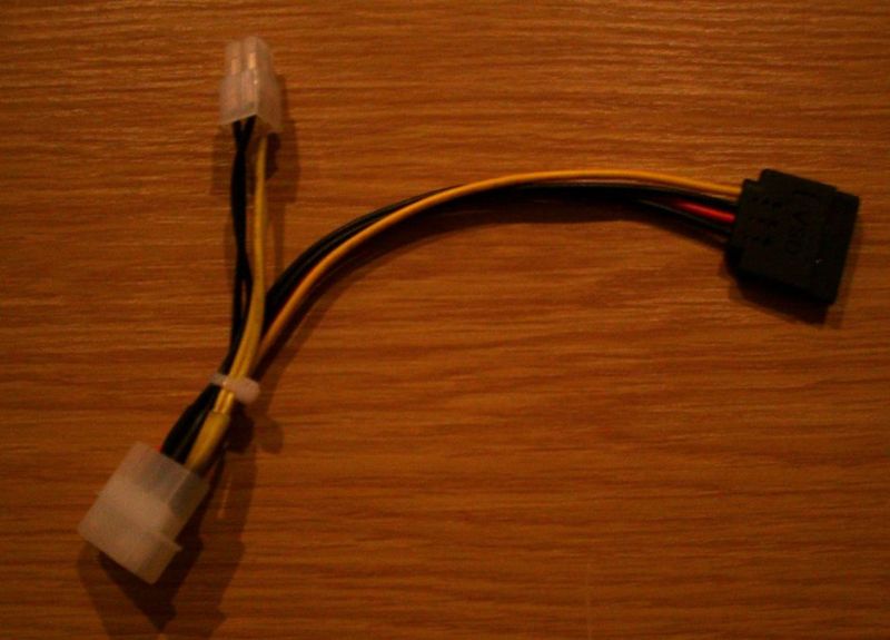

Потом окозалось, что нехватает ещо провода питания:
С этой прблемои просто, отрезал от старово блока питания и припоял:

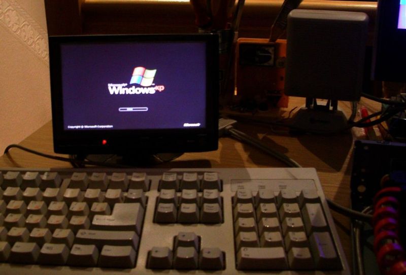

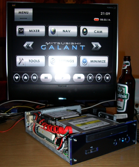

Далше инсталяция системы и игры с разными фронтэндами! Остоновился на Centrofuse. Паралельно этому начал искать монитор! Нашол на ebay.de, ждал почти 3 недели, так как попалис праздники Нового года ! После праздников приехал:
Далше игры с Centrofuse чтобы запустить телефон и GPS! Для этого приобрел:
С телефоном, как и у большенства, нечево толкового неполучилось, а с GPS все нормально (iGO; Sygic; Autoroute; JS Latvija)
продолжение следует....

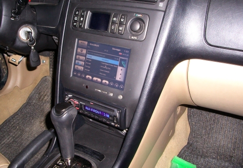

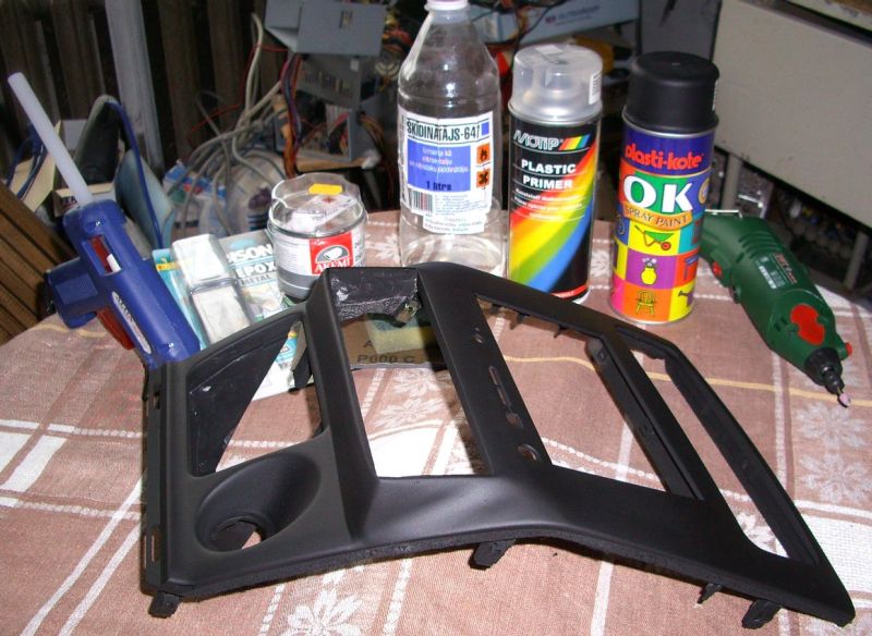

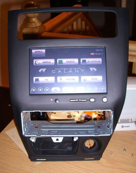

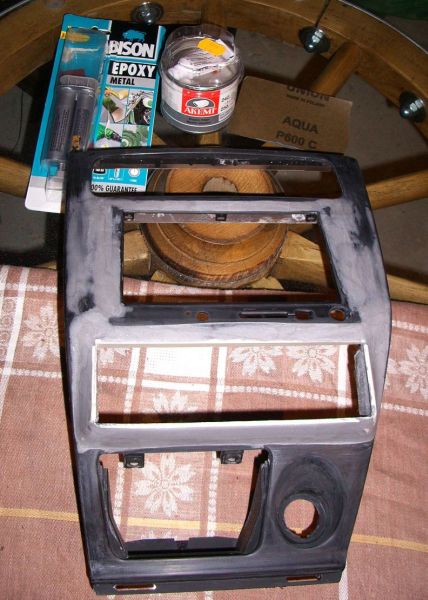

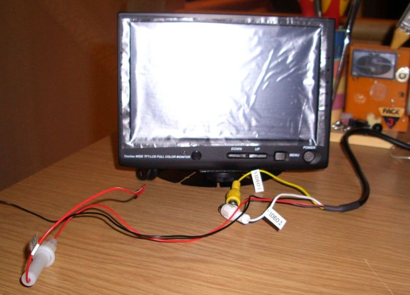

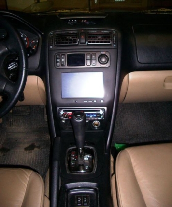

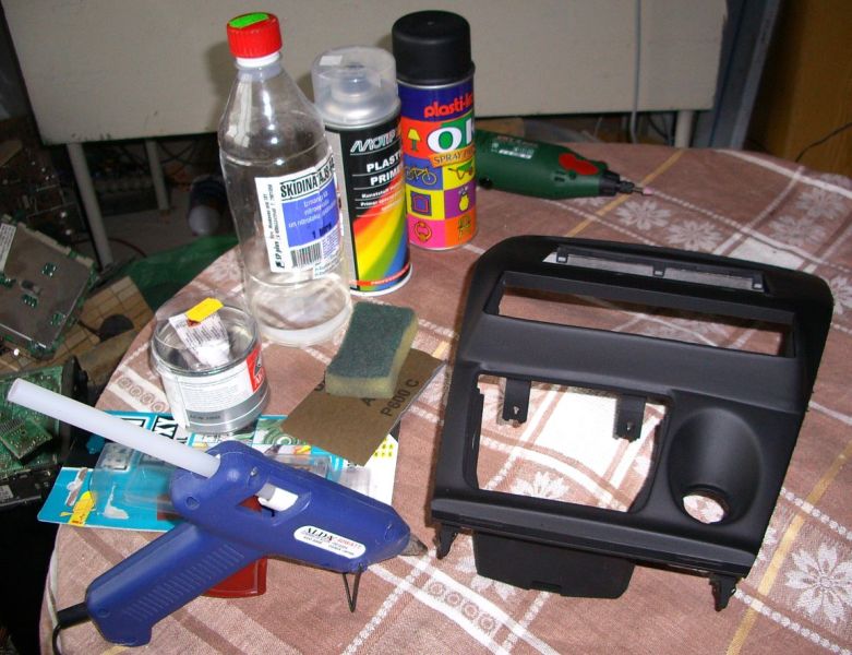

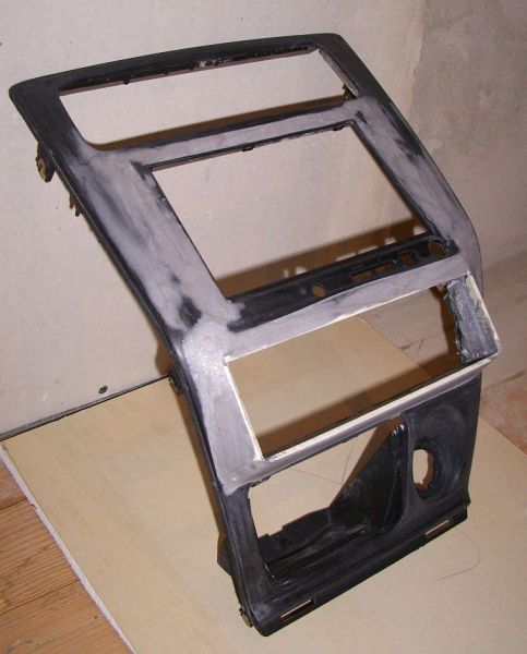

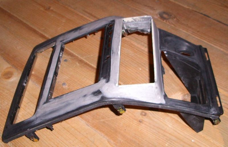

Самое простое позади! Разобрал мониторчик и дальше в гараж и начинаем работать с машинои! И так снял пластмасу, разрезал под монитор, заклеил рамку, перенес место магнитолы, так как звук от нее меня полностю устраивает! Результат работ выглядит так:

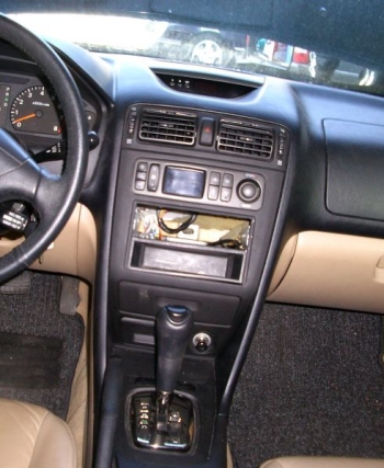

После покраски, сборки монитора и устоновки на родное место :
До После

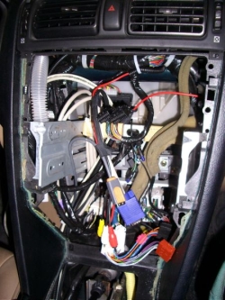

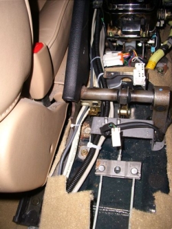

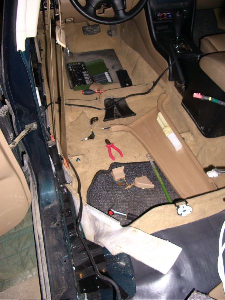

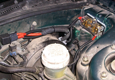

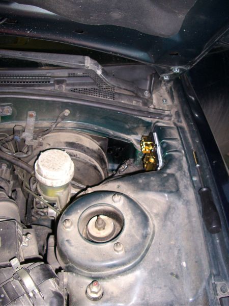

После этого приступил к проводам. Поставил предохронители, просверлил дырки в салон:
провод питания:
сигнальные провода:

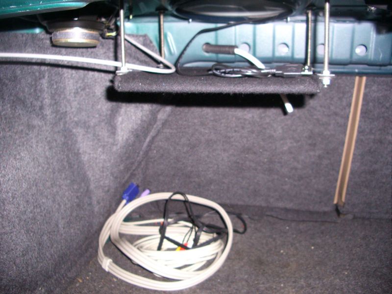

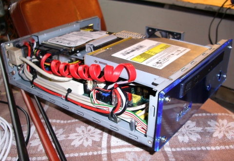

Багажнике сделал и поставил полку, где будет жить ПС:

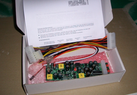

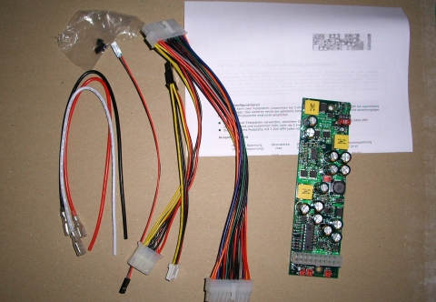

Вот собственно и все на данный момент! Чтобы продолжить заказал и жду новый БП (M1-ATX), так как стандартный от MOREX в машине не подходит ! На следуюшеи неделе обешали, так что продолжение следует...

Непрошли и 3 недели, как новый блок питания М1 приехал !
Пока ждал блок питания закончил прокладку проводов питания:

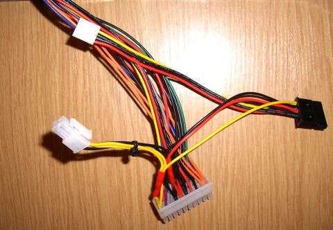

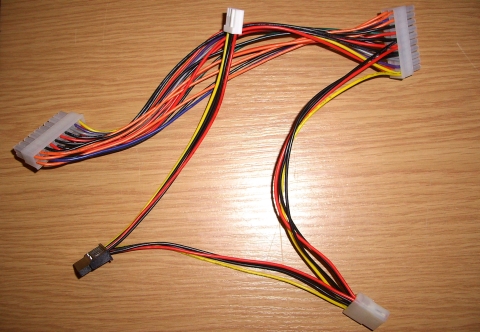

Новый блок питания, новые проблемы, но это я уже проходил, опять отрезал разем от старова БП и перепоял провод:
Поставил на место, как будто он там и был :
Все собрал и запустил, поэкспериментировал с "мозгами"....
Конечный вид СаrPC:
Далше в машину....

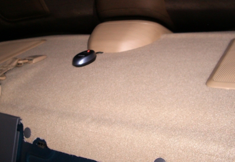

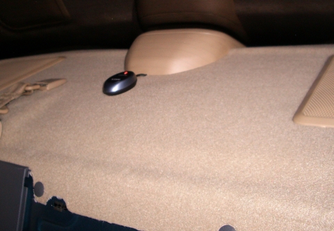

Тут, то только начились сюрпризы ! Первый запуск прошол нормально, после включения зажигания система запустилась, но после экспериментов с питанием монитора, откозался работать TOUCHSKREEN ! Пришлось подключать мыш и заново сделать колибровку! После 8 попытки опять заработал. Новерно упровлять питанием монитора с зажигания не самоя лучшая идея!
Что косается звука, то нeкакова фона незаметил! Потом хотел попробывать GPS, но опять облом приемник ненаходит спутники, хотя на столе все работало на ура! Даже в ~3м от окна нахадил спутники. Приемник в машине лежит на заднем окне:
Там же раньше остовлял NOKIA BT GPS приемник, работал отлично! Придется перестовлять на другое место и пробывать ! Так что после первого раза остался даволен толко звуком! Процес продолжается....

кстати в Галанте оч.хорошее место для приемника GPS под лобовым, за крышкой от часов, просунуть на место можно рукой со стороны бардачка. проблем с приемом не замечено
да и приемник нави установленной дилером в Бельгии, тоже стоял там же, хотя сам двд-блок-нави стоял в багажнике... и ведь не лень им было тащить провод по порогам через всю машиину значит зачем то так лучше... а потом и личный опыт показал что там почему то ловит "лучше" чем на задней полке... а вот почему, логикой не понимаю
A.V.K. вне форума   Ответить с цитированием

Сечас приемрик засунул на тормознои фонарь на полке, начал видить парочку спутников! Может этому приемрику мешает тонированная пленка?! Но тогда почему там работал NOKIA BT GPS приемник? За етим фонарем есть чистое стекло, но вот ненравится, что он там виден с наружи! Может и мне придется его перестовлять под часиками, но тогда опять разбирать салон и тенуть провод.

Сообщение от Jans Посмотреть сообщение
металлизированные пленки конечно вносят свою лепту в ослабление сигнала, но вряд ли что на много... хотя у себя я так и не понял почему спереди прием лучше...
есть правда одна версия: длина провода больше и сам этот провод вытупает как мощная антена
попробуй просто через удлинитель USB поставить приемник под лобовое, вроде 353 с большой длиной кабеля хорошо работает.

Мой проект немножко продвинулся ! C GPS вроде разобрался, поставил его под тормозным фонарем, там есть свободное место, и с наружи невидно, и спутники ловит ! Видимо ему ненравится моя пленка! пусть погода станет теплее, тогда поиграюсь с NOKIA приемником, поставлю рядом, тогда видно будет !
