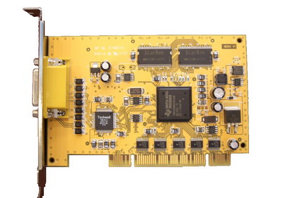

PCI регистратор 4Ch video with audio h264
про PCI 4Ch поподробней можно ?

Сообщение от Buffer Посмотреть сообщение
H.264 encoder cards in HB-18 series are based on H.264/A_law compression standard and powerful DSP DM645 from TI. Video and audio can be kept entirely synchronous, video resolution supports CIF or Full D1 and frame ratio of video is adjustable continuously which can be up to 25frames/sec(PAL) or 30frames/sec(NTSC). Multiple boards can be installed on one PC and up to 32 channels encoding with max frame rate working together on one PC.
HB-18 series supports more than 64 channels real-time video preview. It provides full functions as required by DVR applications: such as encoding and playback, motion detection, OSD, video and audio preview, series ID number etc. All above functions do not need extra CPU resource of host PC.

Если по русски то платка знаеменитого китайского производителя "Ноу Нейм". Такие платы встречал от разных производителей, чаще всего с маркировкой HB-18004. Софт шедший в комплекте с этой платой не заработал.
Но на просторах сети была найдена программа Triton которая чудно работает за исключением того что не может изменить параметры видеозаписи.
Пишет в H.264/A_law видео и G.729 Audio с частотой 25 кадров в секунду.
Девайс 100% аппаратный проц не натупляет вообще не зависимо от того сколько камер пишется.
Eliot NES вне форума   Ответить с цитированием
