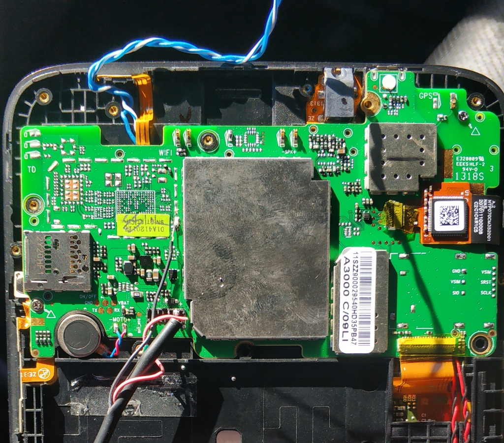

По умолчанию Lenovo IdeaPad A1000f
Подскажите как подключить на прямую без аккумулятора.

Да, вы правы, не хватает питания. Поставил другой блок, планшет завёлся, но теперь после загрузки, ругается на разряженную батарею и выключается. Припаял массу к плате

Старый 13.06.2019, 14:08   #8
Сообщений: 2,669
Сообщение от Abrikoss Посмотреть сообщение
Провода нужно потолще поставить - 0,75 мм.кв. И померить напряжение на контактах платы в момент загрузки планшета. Если напряжение "проседает" ниже 4,3V, то блок питания под замену. Для простоты (надёжности) пайки проводов питания родной разъём лучше отрезать от батареи, паять преобразователь к его проводам и защёлкивать разъём уже на мат-плату.
Напряжение ниже 4.6 не опускается. В момент загрузки около 5.3, потом опускается до 4.6 , при этом планшет начинает орать что батарея разряжена и выключается.
