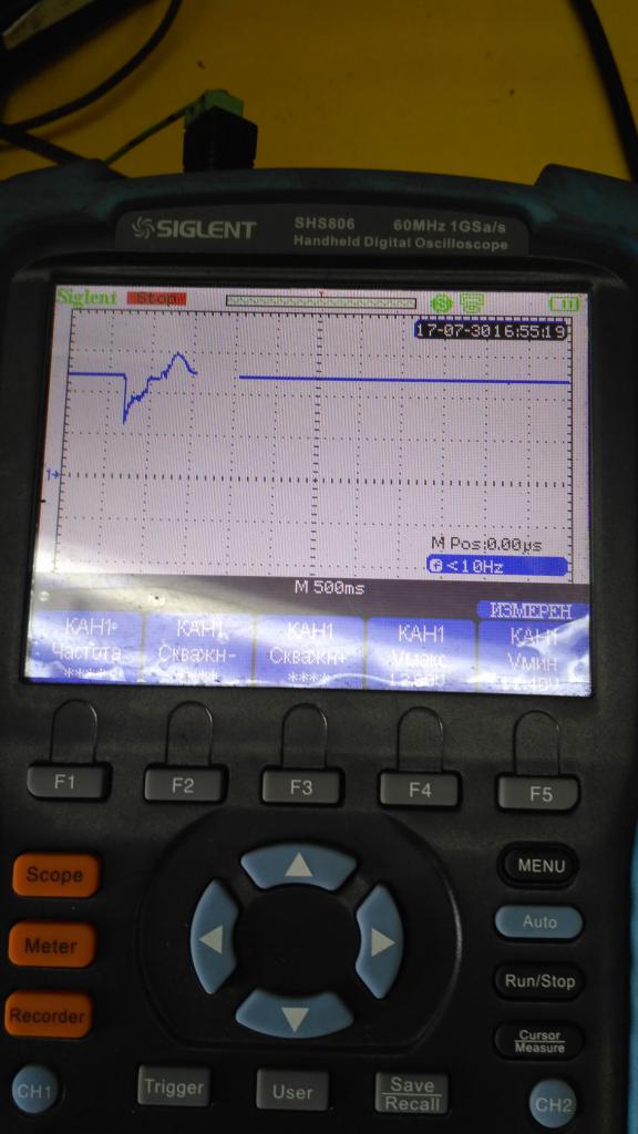

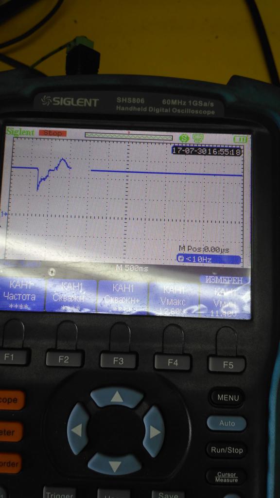

Захотел я как то попробовать вообще отключить батарею нексуса. И получил перезагрузку планшета про старте машины. Удивившись, поскольку АКБ почти новый, да еще и AGM, полез за осциллографом.
Увидев падение напряжения на батарее планшета на 0,2с до 2,2В
Название: IMG_20170730_163144_новый размер.jpg
Название: IMG_20170730_162959_новый размер.jpg

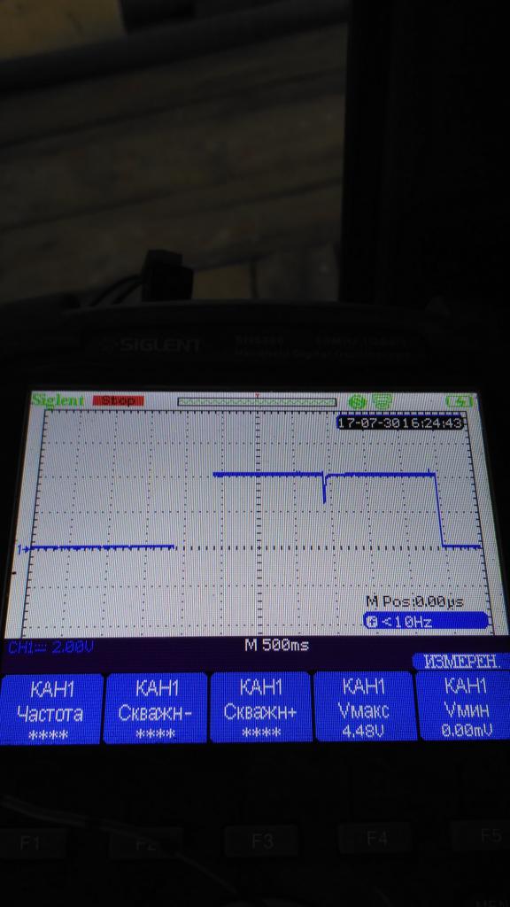

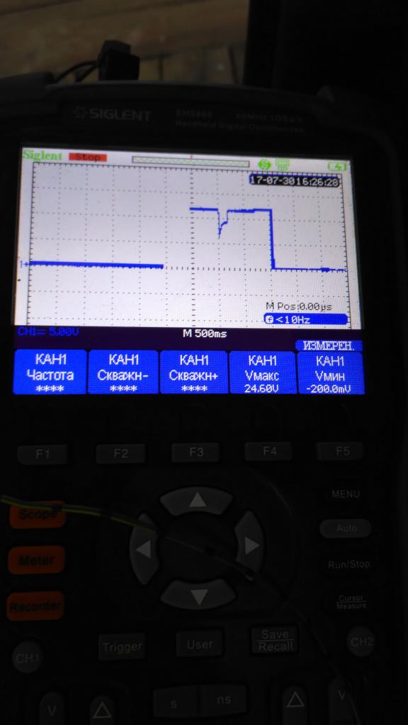

полез смотреть входное ( 12В)
видео осциллограмма напряжения при старте машины
Название: IMG_20170730_170034_новый размер.jpg
Название: IMG_20170730_170035_новый размер.jpg
Название: IMG_20170730_170217_новый размер.jpg
А там то же самое.
Kiw3312S, который используется в БП5 перестаёт работать при 7 вольтах. Просадка до 6, хоть и мгновенная. (Напрямую на АКБ до 7 примерно и есть, но мне провода тянуть от батареи лень.)
Потому и нестабильность при работе без батареи. Причём добавление диода или дросселя по входу просадку не убрало, она точно такая же.
Поэтому пока оставил батарею и думаю, как правильно и надёжно её убрать.
( как вариант поставить ионистр)

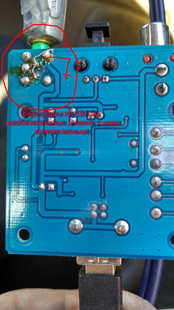

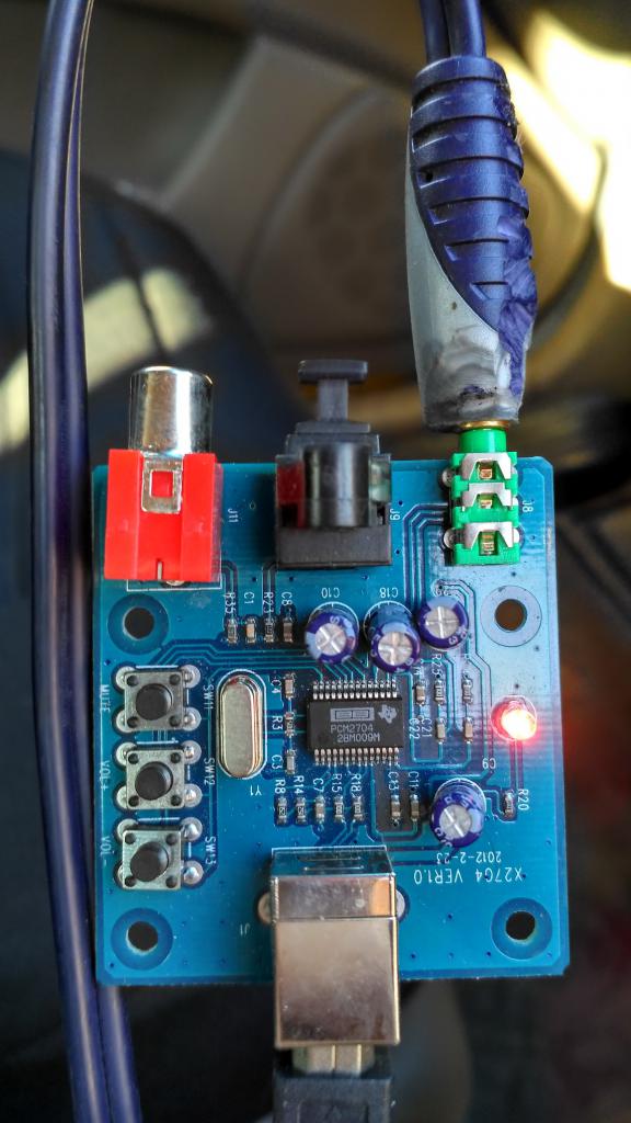

Юсб звуковая карта
Качество звука из разъёма наушников нексуса на мой избалованный слух ужасное. Дело в том, что если брать звук из джека и пускать его напрямую на усилитель звука (УЗЧ), то будет ужасное соотношение сигнал\шум. То есть УЗЧ включен на максимум. Планшет на минимум, но помехи звукового тракта слышны ( как тихое щёлканье, шипение). В том числе при питании чисто от батареи. Слышны касания тача и работа процессора.
Поэтому поставил звуковую карту.
Шум остался только "белый" на максимальной громкости усилителя.
Чтобы избежать белого шума, нужно ставить дополнительную регулировку звука между планшетом и УЗЧ (штуку). (Штука это аппаратная регулировка громкости.)
УЗЧ включать на максимум. Планшет на максимум. А громкость регулировить этой штукой.
Многие вместо штуки используют просто магнитолу в режиме "AUX", то есть если рассмотреть глубже, используют звуковой процессор магнитолы для регулировки звука перед отправлением того на УЗЧ ( обычно спец-микросхема усилитель звука на 50Вт на канал).
Я сделал прототип штуки - регулировка звука аудиопроцессором TDA7442 + ардуино, по качеству вполне достойно. Тем более для машины.
Дополнительно выход из звуковой карты (каждый канал) нагружен резисторами ( из одной партии), для уменьшения громкости и согласования входных- выходных сопротивлений (шумоподавление по факту).

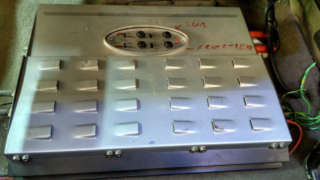

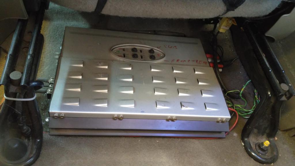

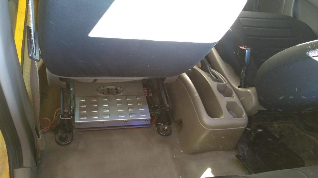

Выход с звуковой карты идёт напрямую на усилитель звука
Название: усь_новый размер.jpg
Название: IMG_20170730_191220_новый размер.jpg
Название: IMG_20170730_191205_новый размер.jpg
Поскольку динамика 4 штуки и еще саб, а выходов у усилка всего 4, пришлось делать компромисс: передние и задние колонки запараллелены и подключены на 1 канал, а саб подключен на 2й канал в мостовом режиме(увеличение мощности).

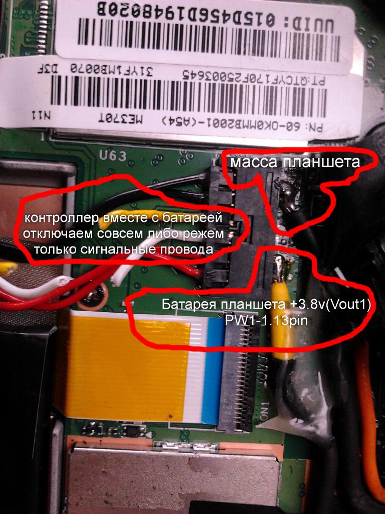

Блок питания. Основные моменты подключения
+3,8 вольта к батарее подключены напрямую(подпаяны к материнской плате проводом в термоусадочном кембрике, также, как и масса.
Название: описание подключения к батарее.jpg
Батарея ОСТАВЛЕНА вместе с контроллером, только отрезаны информационные провода.
Чтобы планшет не плакал про 0% заряда, поставлено ядро Даниэля, которое показывает 100% заряда. Именно это подключение для меня оказалось самым стабильным.

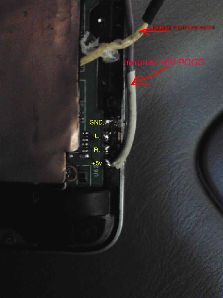

Узнаёт, что пора включаться, планшет по наличию питания на ПОГО пине +5В. За счёт этого есть автоматическое включение при подаче питания (в моём случае вставил ключ в замок машины - пошла загрузка планшета).
Название: pogo pinout.jpg
В нексусе-7-2012 это равнозначно подключению ЮСБ зарядки.
Поскольку у меня настроено, чтобы планшет включался при подаче питания, начинается загрузка планшета ( естественно, я сделал свой BootAnimation.zip.
Если блок питания еще не вырубил планшет и тот просто спит, то планш. просыпается.
Экран тушится по датчику холла, провод от которого идёт на соответствующий выход блока питания. Фото пока нет

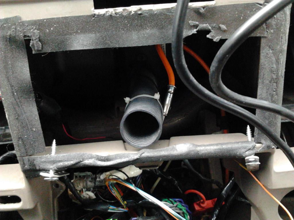

По умолчанию Охлаждение планшета
Охлаждение и обогрев планшета сделан так: в центральный воздуховод авто встроена трубка около 2 - 2,5 см диаметром, которая подходит напрямую к планшету. В машине конструктивно устроено, чтобы центральная заслонка хоть чуть-чуть дула при любом положении регулятора потоков (у меня так руки зимой меньше мёрзнут при стекло-ноги).
Когда холодно, я включаю печку, когда жарко - кондиционер. Итого, имеем обогрев или охлаждение. Не серверная, конечно, но и вентилятор ставить я не хочу.
