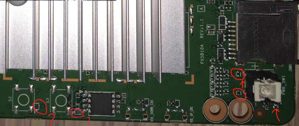

Вот фото платы (кликабельно):
Там есть две площадки под кнопки S2 и S3 (ниже радиатора на фото). Попробовал замыкать их на включенном ПК. S2 вызывает голосового помощника. S3 никак не реагирует. Была мысль прописать действие на эти кнопки, но как это сделать даже не представляю.
Насчет сломать Клаву была такая мысль в общем то и крава с такой кнопкой у меня есть, но хочется как то поэлегантней решить вопрос )

Надо разбираться что там за сигнальная линия и что за незапаянные резисторы.

Где Вы изобразили "вопросы" элементы присутствуют, возможно кондеры, тк отмечена полярность. А вот два места где "стрелочки" действительно пустые и возможно там должны быть резюки, тк полярность не отмечена.
По логике, раз они расположены рядом с кнопкой включения, возможно они будут иметь отношение к ней. Но как пробовать? Какие номиналы ставить? Есть ли вероятность поджечь плату?
Да, можно подпалить. Обычно производитель делает варианты и опции которые активируются либо запаянными резисторами, либо перемычками.
Надо как минимум прозвонить, куда идет дорожка от незапаянного резюка.
Но не факт что все это поможет.
