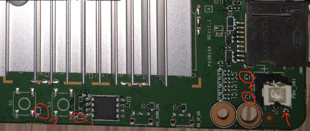

Вот фото платы (кликабельно):
http://s17.postimg.org/rat3pqtgb/image.jpg
Там есть две площадки под кнопки S2 и S3 (ниже радиатора на фото). Попробовал замыкать их на включенном ПК. S2 вызывает голосового помощника. S3 никак не реагирует. Была мысль прописать действие на эти кнопки, но как это сделать даже не представляю.

Сообщение от Diedie (Сообщение 343348)
Спасибо за ответы.
Насчет сломать Клаву была такая мысль :) в общем то и крава с такой кнопкой у меня есть, но хочется как то поэлегантней решить вопрос )
Надо разбираться что там за сигнальная линия и что за незапаянные резисторы.
http://pccar.ru/attachment.php?attac...1&d=1447461277
Diedie 14.11.2015 19:38
А как разобраться?
Где Вы изобразили "вопросы" элементы присутствуют, возможно кондеры, тк отмечена полярность. А вот два места где "стрелочки" действительно пустые и возможно там должны быть резюки, тк полярность не отмечена.
По логике, раз они расположены рядом с кнопкой включения, возможно они будут иметь отношение к ней. Но как пробовать? Какие номиналы ставить? Есть ли вероятность поджечь плату?

Сообщение от Diedie (Сообщение 343413)
А как разобраться?
Да, можно подпалить. Обычно производитель делает варианты и опции которые активируются либо запаянными резисторами, либо перемычками.
Надо как минимум прозвонить, куда идет дорожка от незапаянного резюка.
Но не факт что все это поможет.
