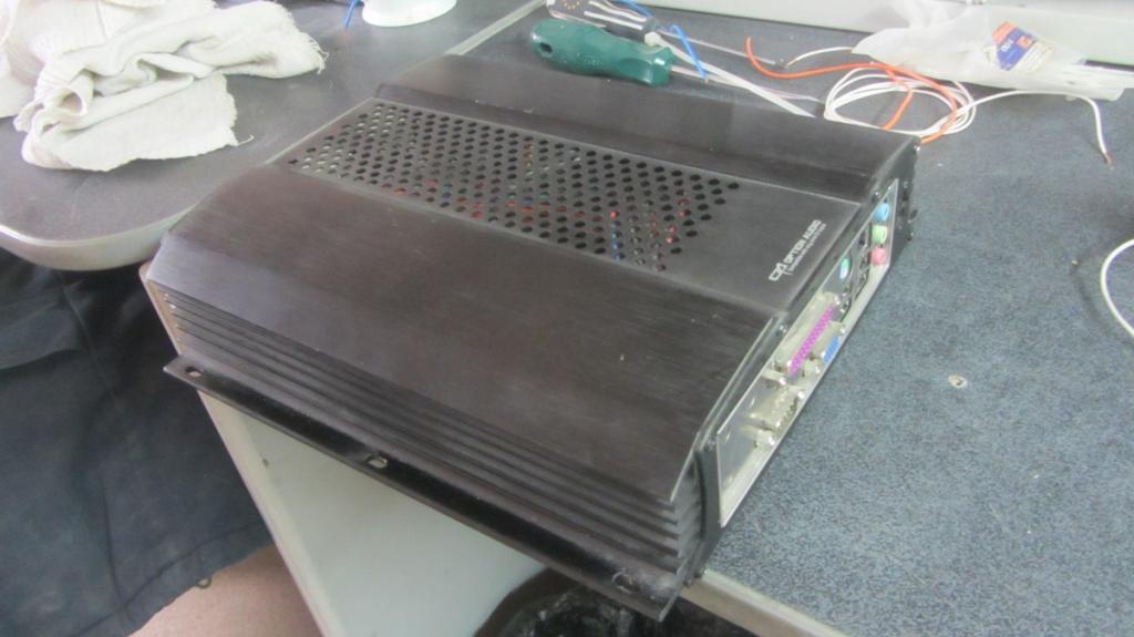

1. Системный блок на базе Atom_че-то_там, конструктивно оформлен в коробочку как на фото и будем размещен под сидением пассажира.
После провала теста HDD на морозе -30*С, пришлось отказаться от него в пользу SSD, надеюсь у твердотельника с этим повеселее.

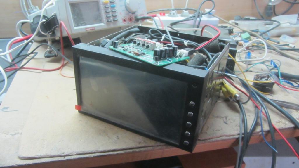

2. Монитор 7" в штатное место 2DIN. Минимум колхоза -- это мой маленький девиз при любой возне с техникой, поэтому сразу отказался от любых впаиваемых, вклеиваемых, вдалбливаемых матриц, благо место в машине есть.

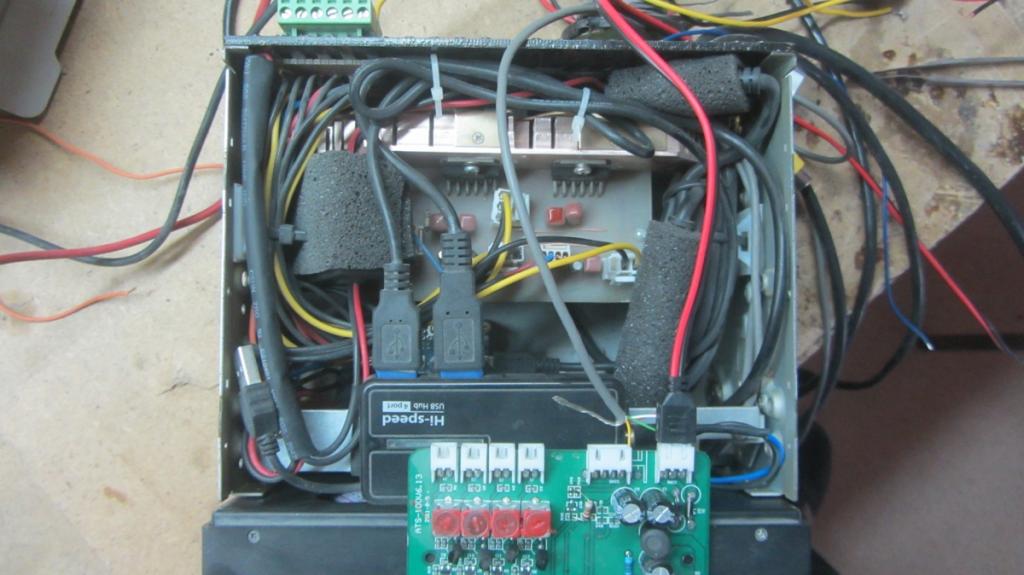

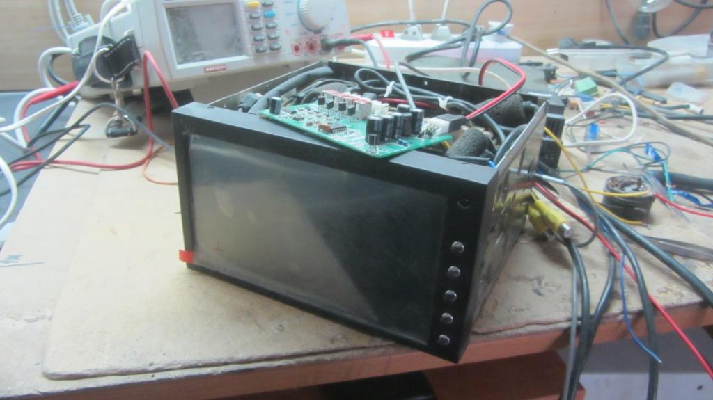

В коробочку также залезли 4 канала самопального усилителя на TDA7350, Arduino Nano и активный разветвитель USB.

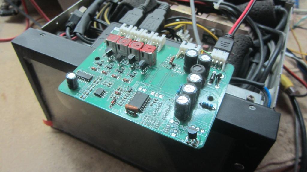

3. Парктроник из поднебесной, простенький. Будет подключаться к Arduino, сейчас вот запиливаю прошивку для контроллера (на фотке плата).

Фото #3 конечно жесть.... После этого фраза

Старый 10.04.2013, 13:14   #3
AndyWasHere
Регистрация: 02.01.2013
Регион: 27
Сообщений: 45
AndyWasHere is on a distinguished road
ты прав. получилось не очень удачно. главным образом из-за непродуманности платы усилителя. еще и потому, что плата делалась до того, как в приехал корпус, не было информации по креплениям и технологическим отверстиям
однако все там внутри закреплено и в таком виде девайс прошел тест на тепловую нагрузку. вобщем, жить будет, и наерняка многих критиков переживет

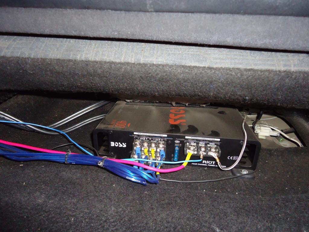

долго возился с помехами в усилителе, в результате решил заменить сампал на промышленный моноблок. это немного помогло, но при выключенном звуке довольно грмокие помехи в динамиках. нужно делать noisegate наверное.

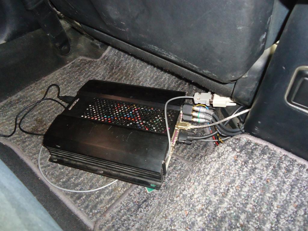

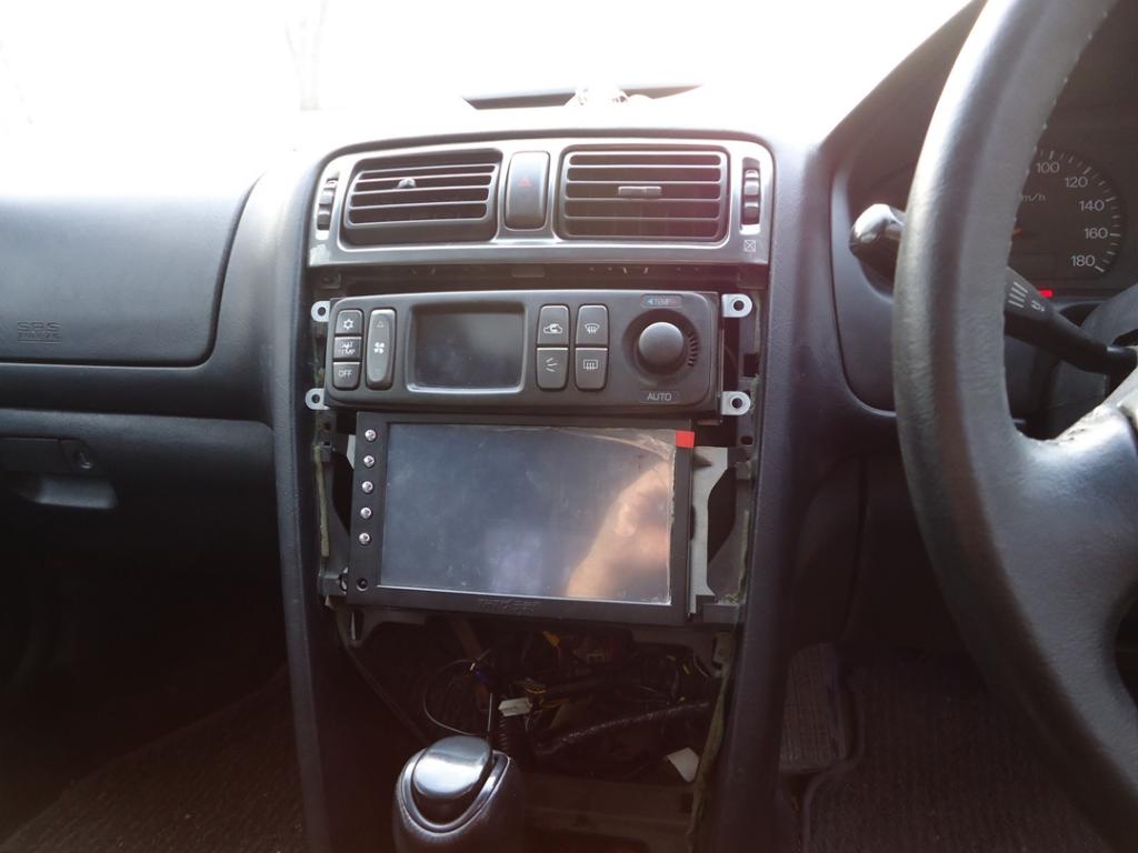

системный блок должен будет уехать под сидение. но на период отладки болтается вот так
усилитель. купил пару кабелей RCA=RCA за 800 руб, надеялся на качество, а один оказался тупо с обрывом внутри

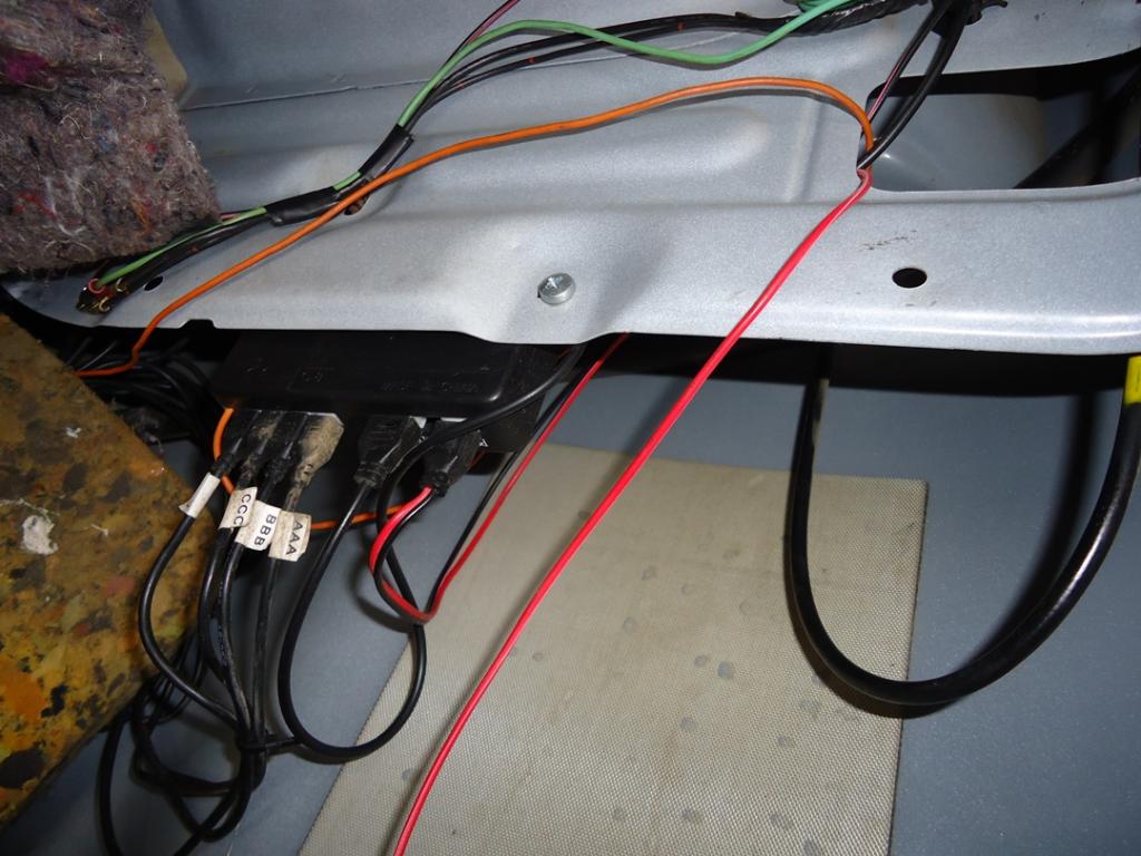

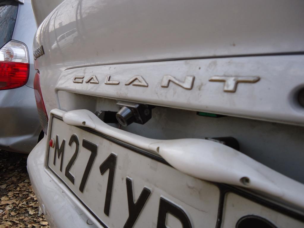

камера заднего вида. кстати, гораздо менее удобна, чем парктроник
поэтому еще и парктроник
а езжу пока вот так, со снятыми панельками ))
