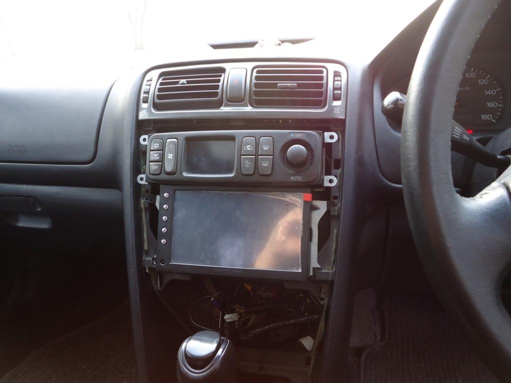

2. Монитор 7" в штатное место 2DIN. Минимум колхоза -- это мой маленький девиз при любой возне с техникой, поэтому сразу отказался от любых впаиваемых, вклеиваемых, вдалбливаемых матриц, благо место в машине есть.

Фото #3 конечно жесть.... После этого фраза
Сообщение от AndyWasHere (Сообщение 254782)
есть потенциальная идея сделать данную деятельность коммерческой.
вызывает странные чувства. С одной стороны смешно, с другой - жалко потенциальных клиентов :)
AndyWasHere 10.04.2013 13:14
ты прав. получилось не очень удачно. главным образом из-за непродуманности платы усилителя. еще и потому, что плата делалась до того, как в приехал корпус, не было информации по креплениям и технологическим отверстиям
однако все там внутри закреплено и в таком виде девайс прошел тест на тепловую нагрузку. вобщем, жить будет, и наерняка многих критиков переживет

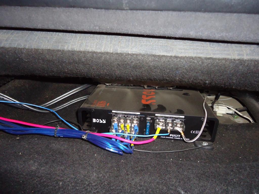

долго возился с помехами в усилителе, в результате решил заменить сампал на промышленный моноблок. это немного помогло, но при выключенном звуке довольно грмокие помехи в динамиках. нужно делать noisegate наверное.

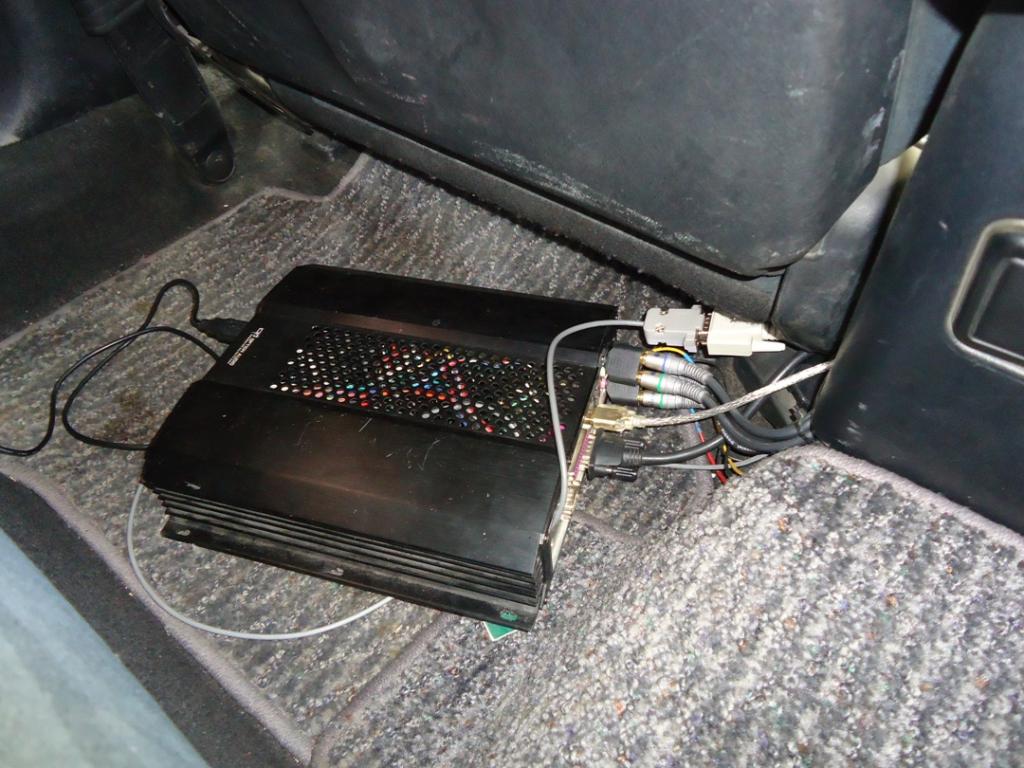

системный блок должен будет уехать под сидение. но на период отладки болтается вот так
http://pccar.ru/attachment.php?attac...1&d=1382312137
усилитель. купил пару кабелей RCA=RCA за 800 руб, надеялся на качество, а один оказался тупо с обрывом внутри

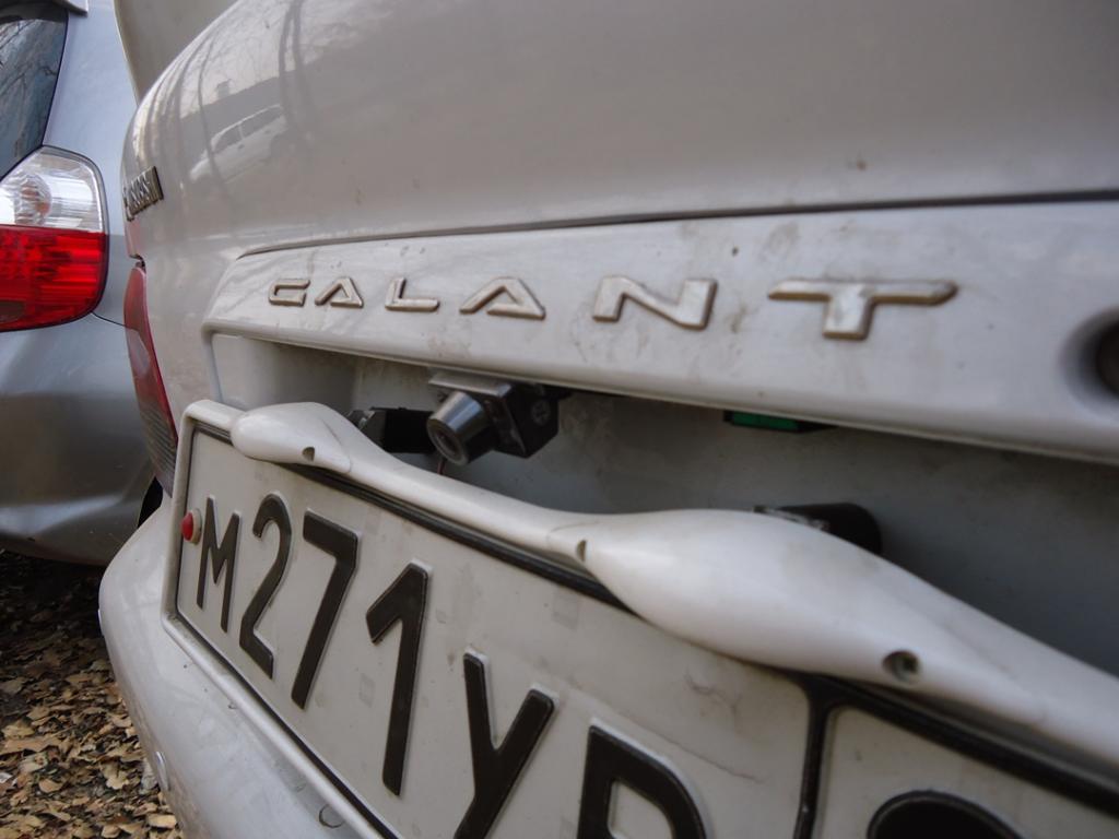

камера заднего вида. кстати, гораздо менее удобна, чем парктроник

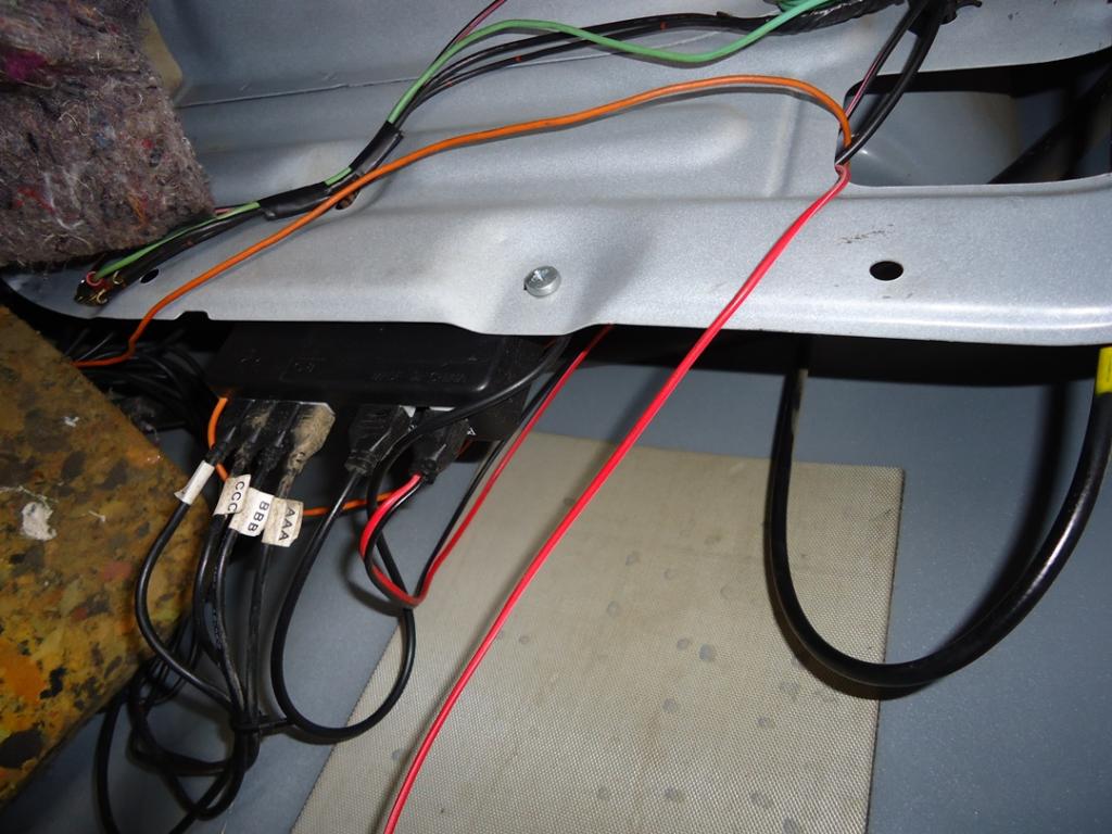

поэтому еще и парктроник
а езжу пока вот так, со снятыми панельками ))
