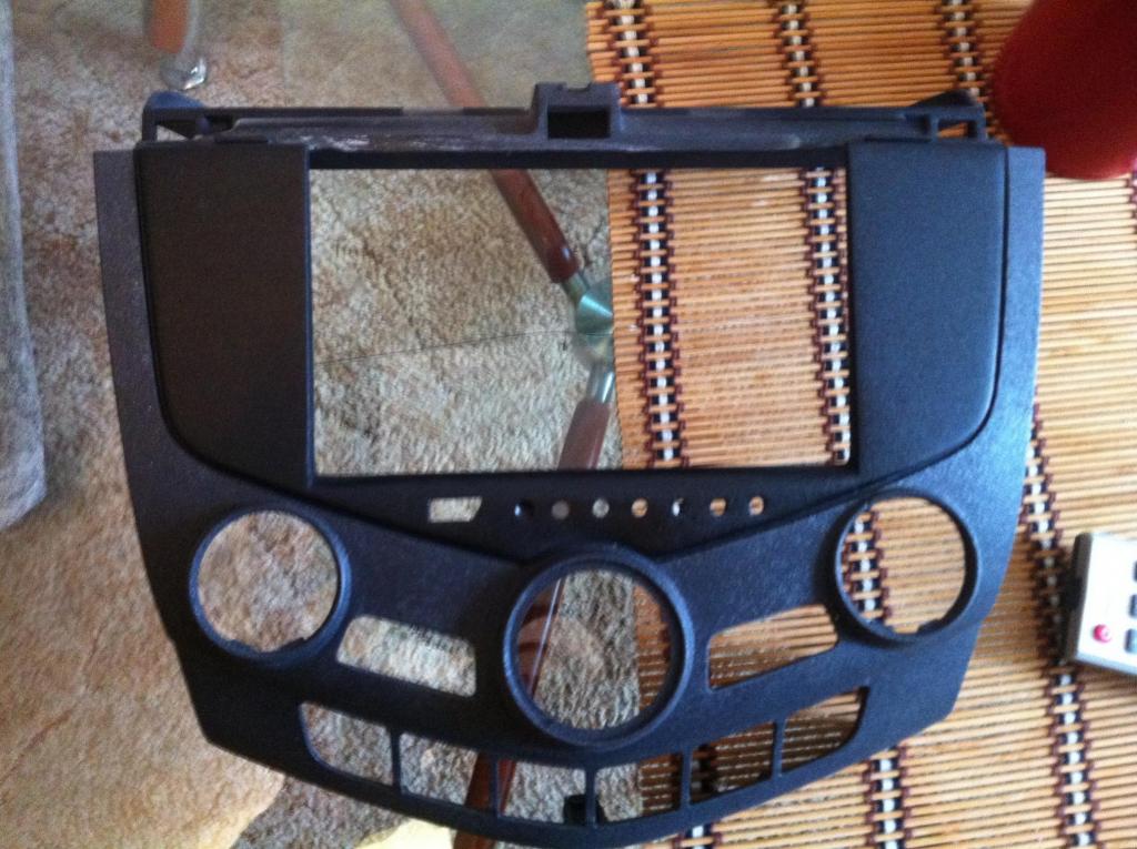

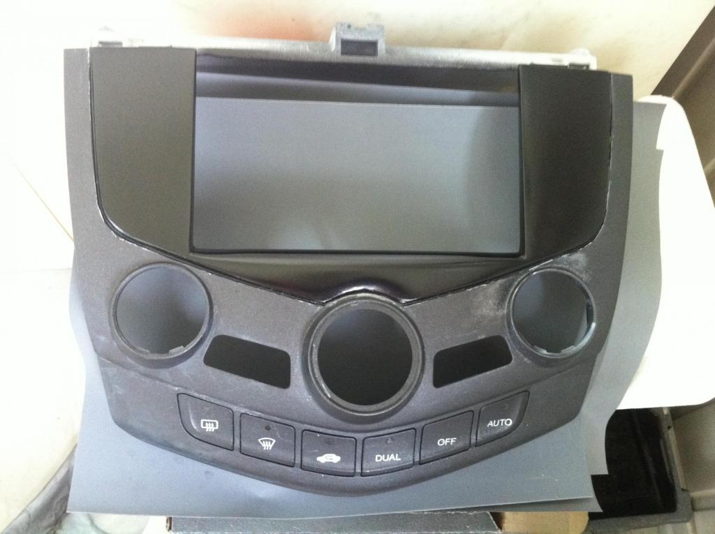

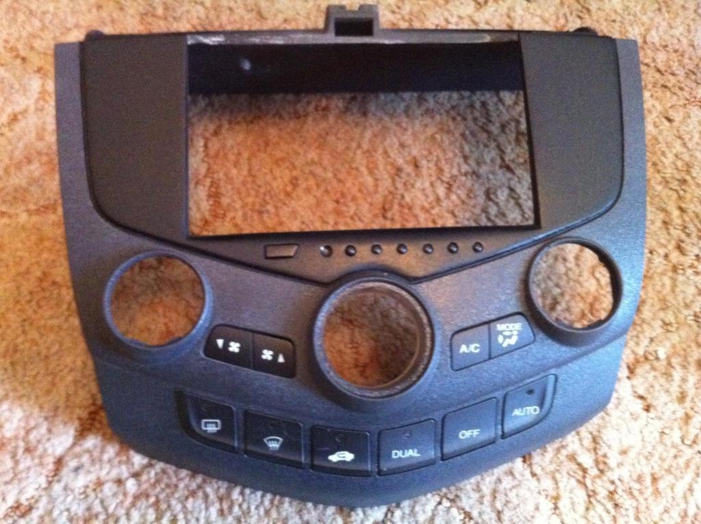

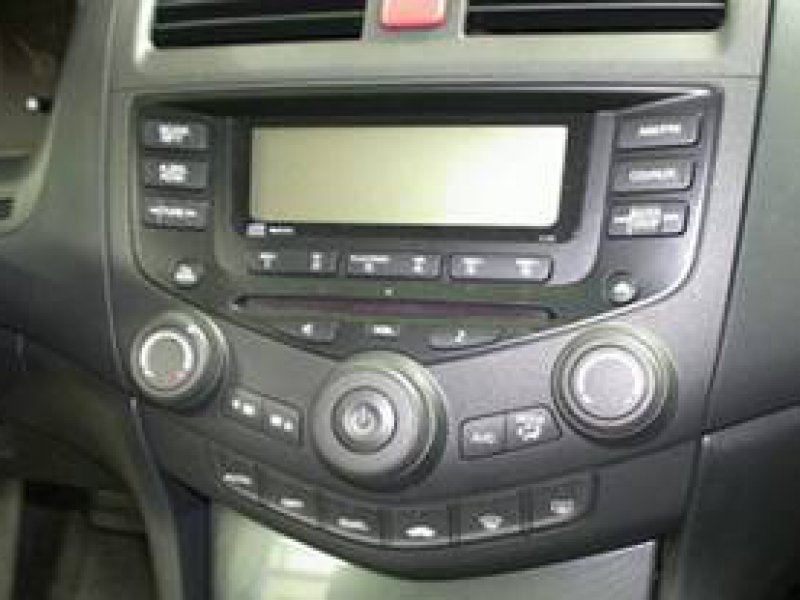

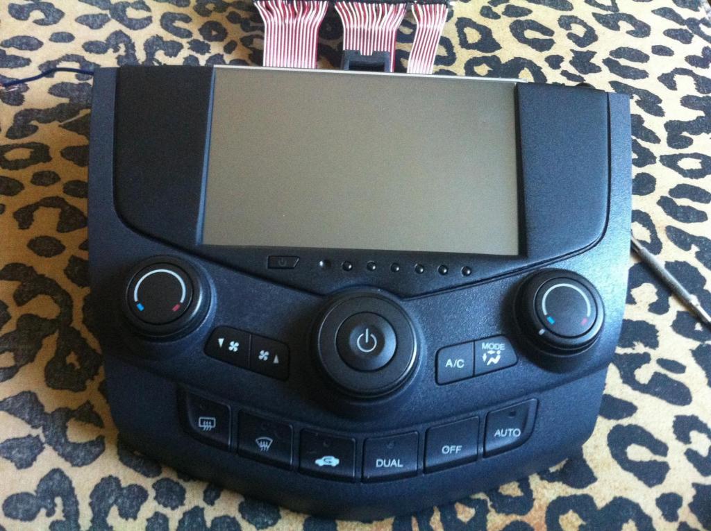

Имеем авто Honda Accord 2003 года, со штатной магнитолой. Очень хотелось иметь экран с тачем ПК и хорошую музыку. Для аккорда есть головное устройство с навигацией, к нему даже можно прикупить проапгрейдженую голову с GaNet, но я пошел своим путем. Для начала был куплен монитор Lilliput 669Gl и донорское головное устроиство, дабы не эксперементировать на своем .
В рамке ГУ было выпилено место под экран с платы был выпаян родной экран и посажен на шлейф, убирать его совсем нельзя т.к. он завязан на управление климатом. Рамка была обтянута колготами ))) Потом ЭДП , стеклоткань, краска, лак и т.д. на фото первый полуфабрикат и собственно оригинал ГУ Honda. Фотографий всего процесса изготовления нет, т.к. потерял телефон на котором все это хранилось

После была шлифовка, покарска, шлифовка, покарска и так до бесконечности. По итогу получил такую рамку.

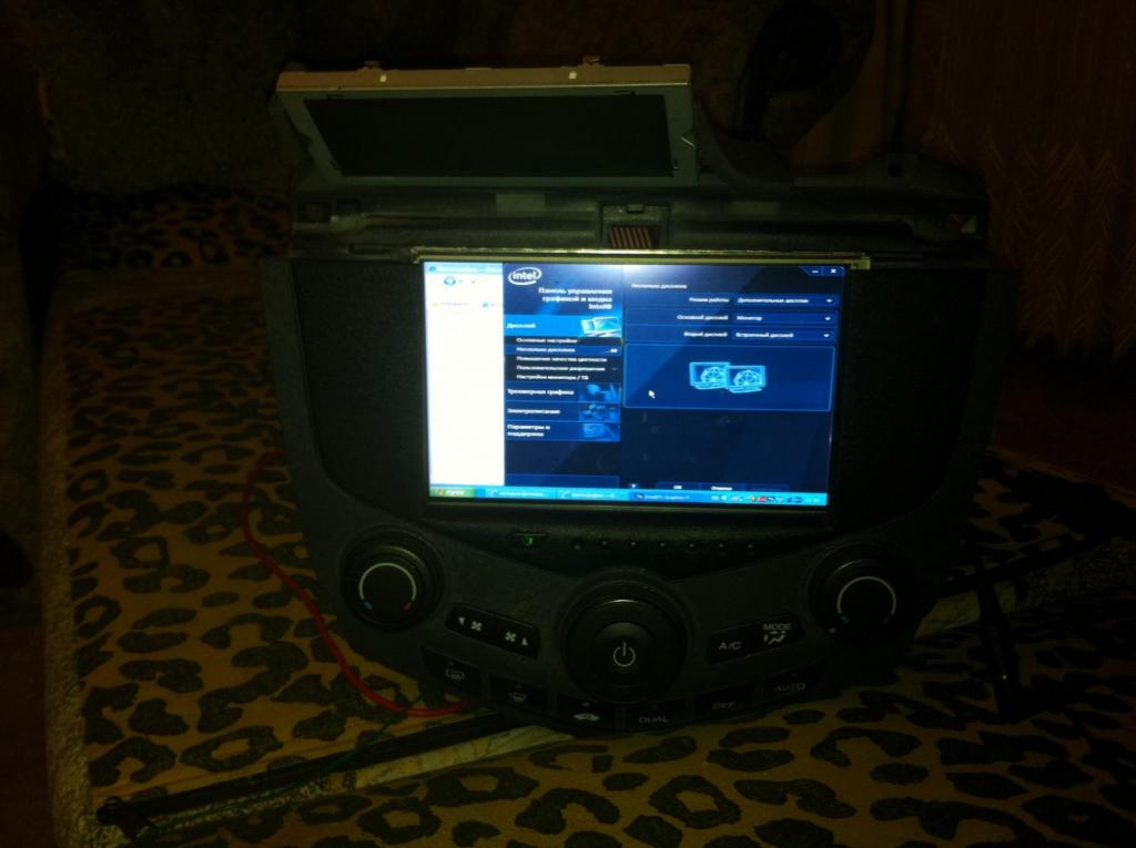

Разобрал лилипута, оставил только платы ( Экран + плата с разъемами ) Экран встал между платой радной магнитолы и лицевой панелью, кнопки телевизора были смещены ниже, под них в рамке были просверлены свои отверстия, плата с разъемами была прикручена на тыльной стороне к металическим защитным кожухам родного ГУ. Собрал все это воедино и подключил к ноутбуку.

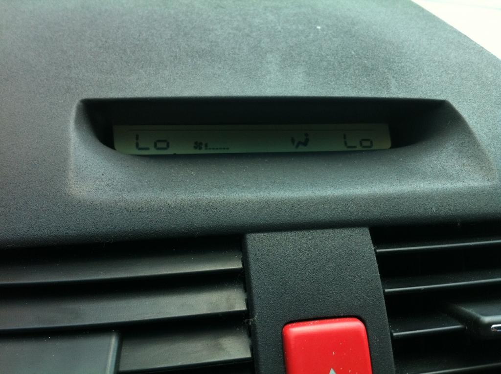

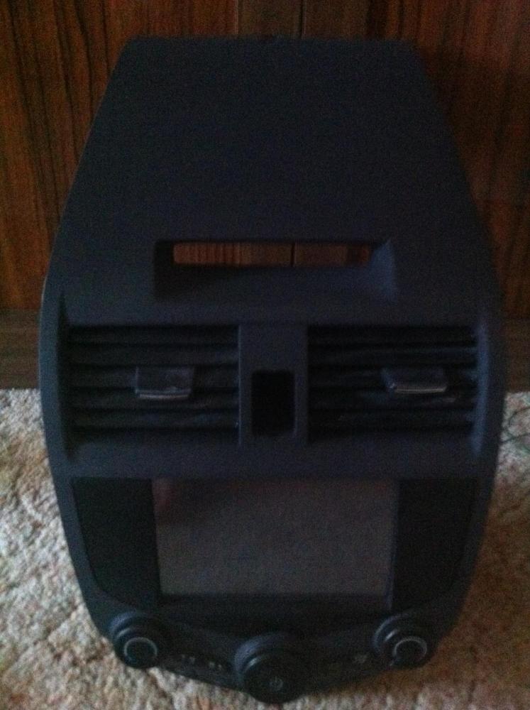

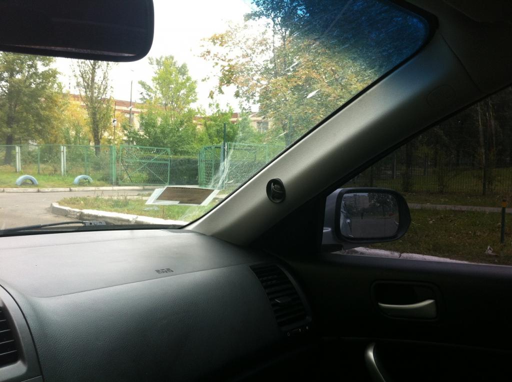

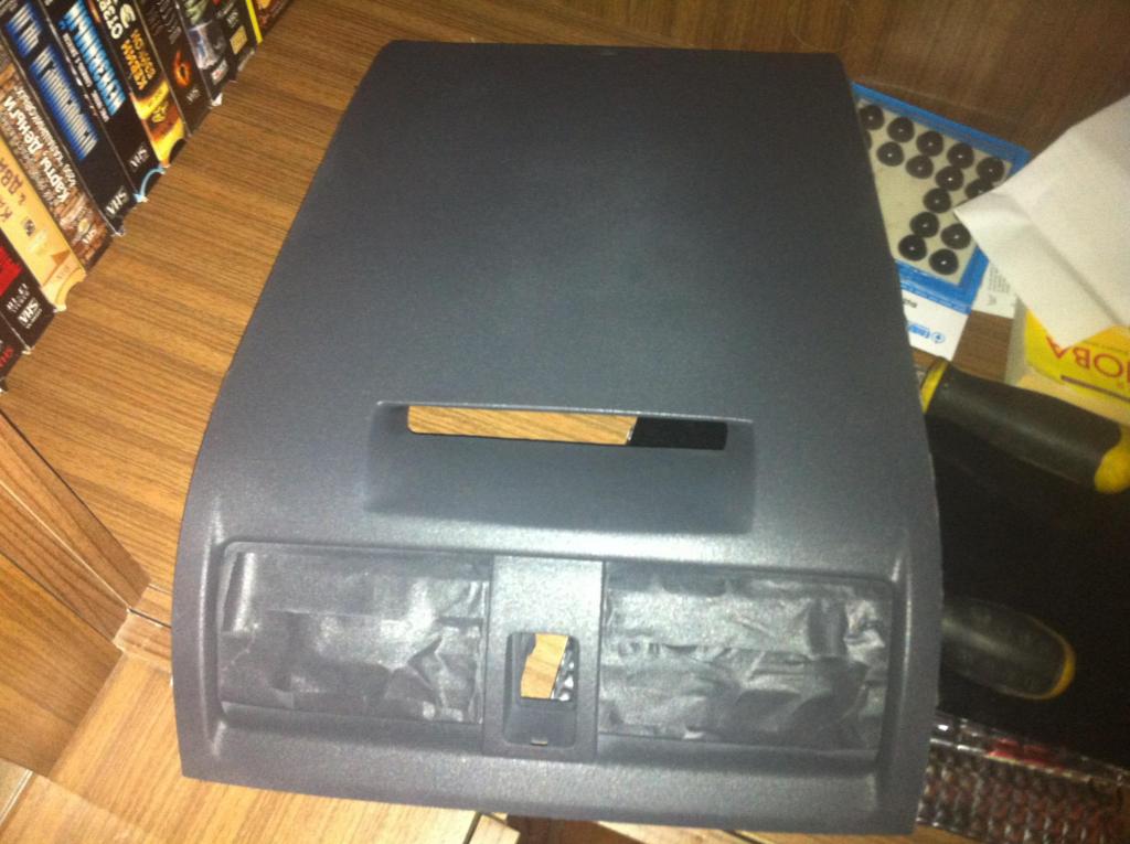

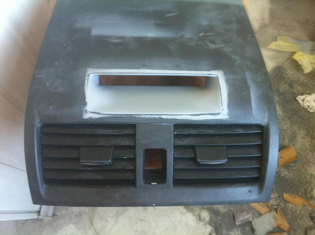

После этого нужно было найти место под родной экран с данными климата. В нете много проэктов с его размещением, но я пошел своим путем , украв идею у акуры. С родного экрана мне были нужны только показания кондиционера, это узкая полоска выстой 1,5см. Вот что из этого вышло:
В родной крышке было випилено прямоугольное отверстие и сформировано некое подобие туннеля, сложность заключалась в том, что необходимые мне данные отображались в нижней части экрана, утапливать его вниз нельзя т.к. показаний не будет видно, наращивать выоту крышки тоже нехотелось, короче решил ставить экран под углом.

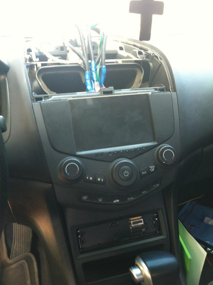

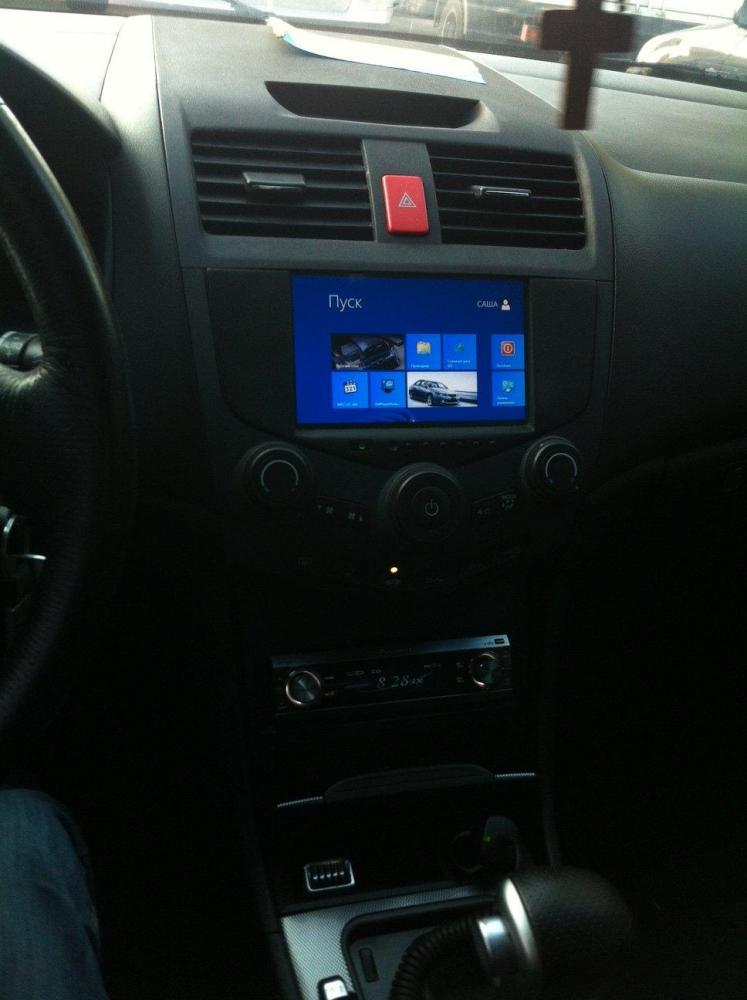

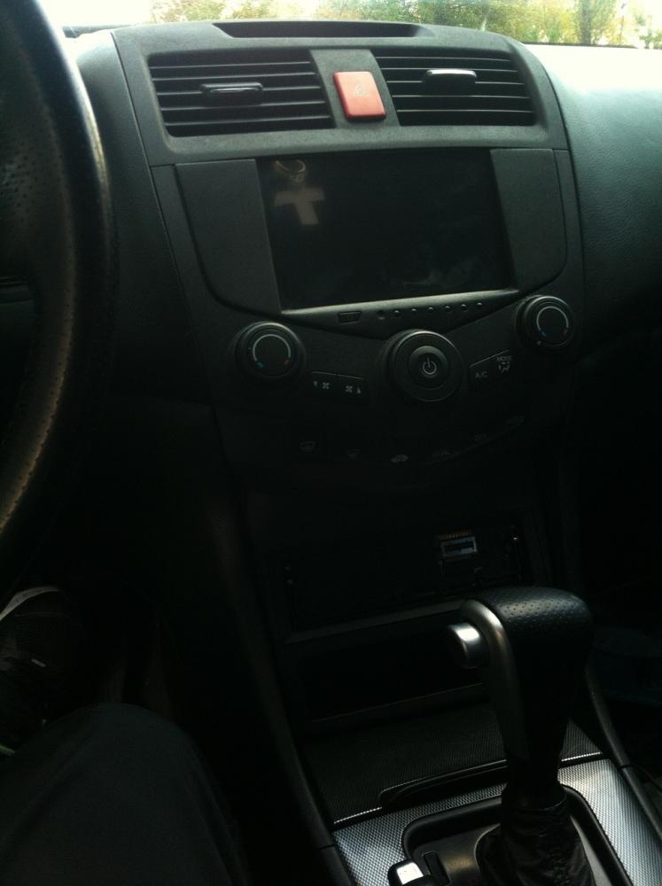

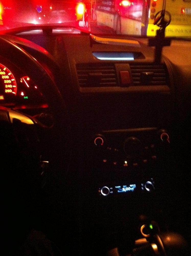

Установил ВЧ и подключил адаптер кнопок руля. Установлена голова. Добавил фоток ночью и сегодня утром наконецто первый пуск винды, вроде как получится запихнуть системник )))
