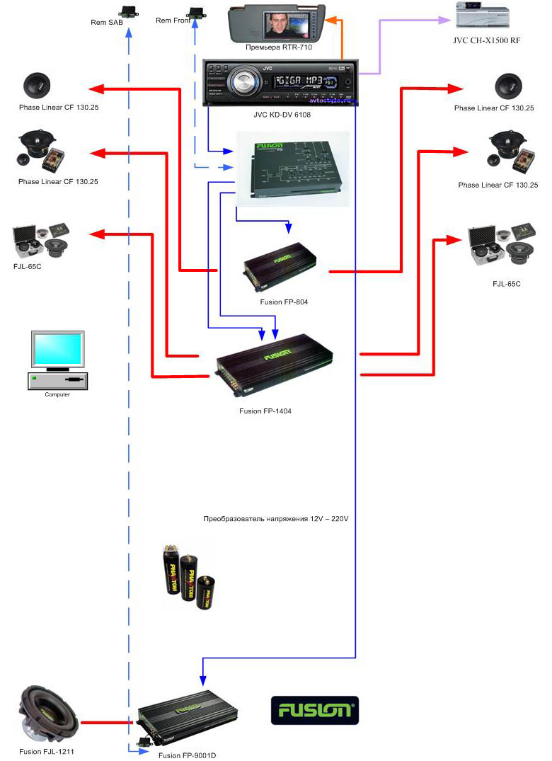

Привет всем!
Вопрос в следующем: есть голова с оптикой по выходу, есть ченжер тоже с оптикой по выходу, будет компик (надеюсь что очень скоро) - ест-но опять оптика по выходу, как это все хозяйство скомутировать???????????? Ченжер это ерунда, он цепляется к голове и управляется с головы.
Остается компик и голова, глову выкидывать не хочется.
У меня была такая мысль купить средний ресивер и использовать его как коммутатор входов и выходов получилось бы очень удобно, а усилок вообще выкинуть, оставить только информативную часть и управление. К томуже в ресивере есть куча полезного и приятного.
Но в ресивере нужно переделывать питание, но че то после вскрытия онного желание отпало, может есть готовые решения??????????? Комутация по оптике ??????

Arrow
Кому интересно вот ссылочка на инсталяцию
http://foto.mail.ru/mail/x-07/Install/14.html

Тот ченжер JVC CH-X1500 RF, присоединяется к голове штатным проводом, там все ОК! У меня есть еще один ченжер DVD JVC, с таким же разъемом под JVC, но есть и выход под оптику на процессор, его тоже хочется привинтить. Получается цепочка:
JVC MP-3 - Голова – оптика --------
JVC DVD – оптика -------------------- РС - усилки
Получается на PC нужно 2 входа по оптике, выход уже аналоговый или стерео как час у меня или 5.1
