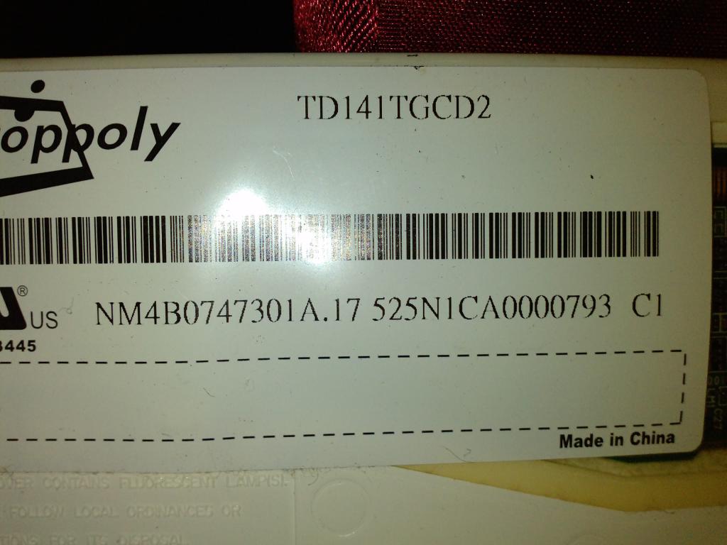

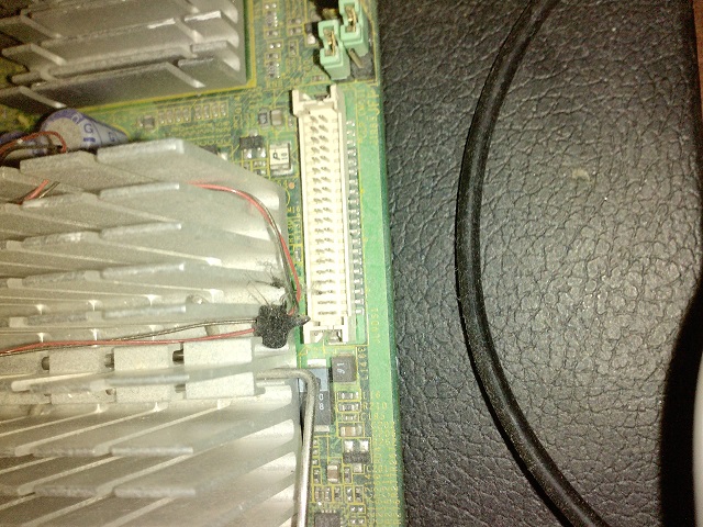

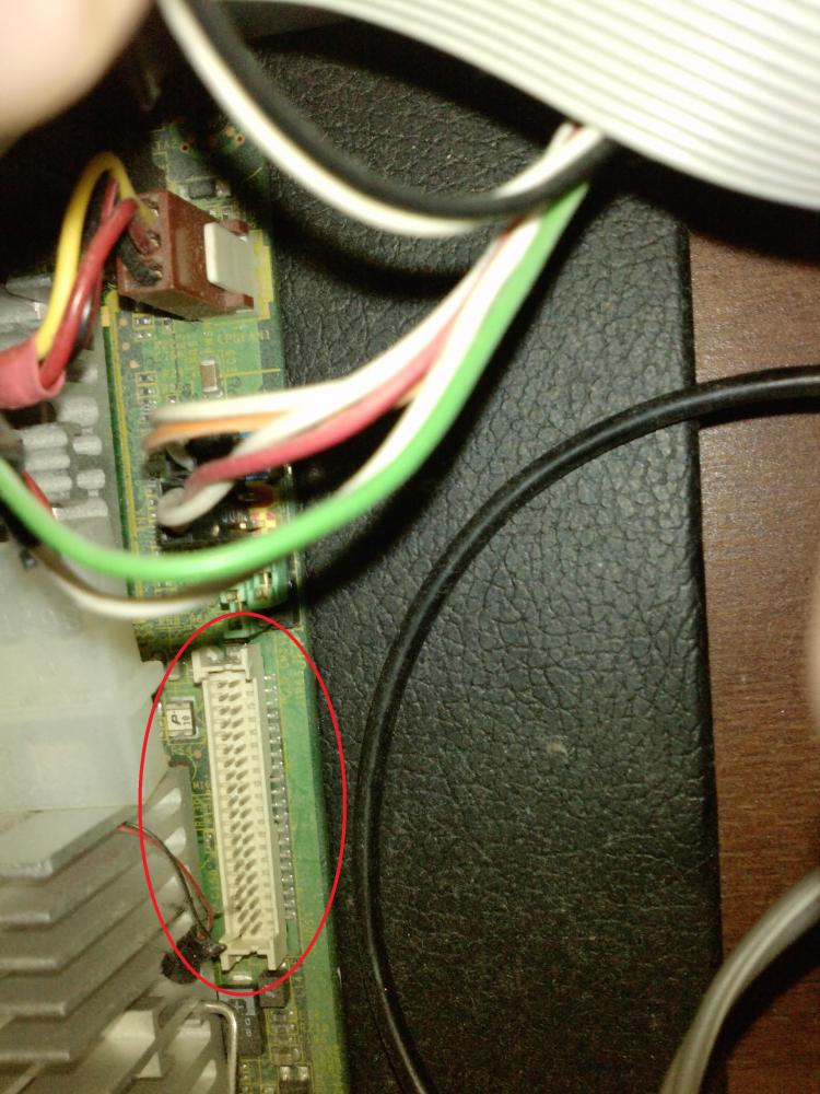

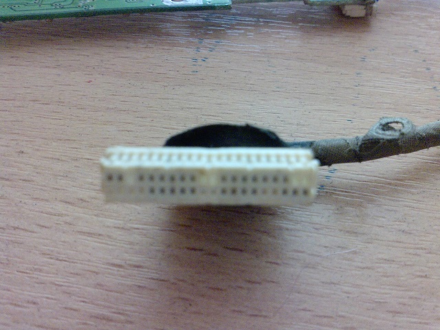

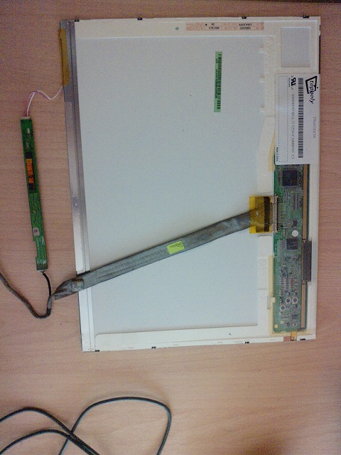

как подключить монитор по lvds к матплате?
на фотках всё видно.
моник от ноута ACER(модель уже не вспомню).
матплата промышленная,oт MSI.там в принципе и VGA есть,но хоцца понять,возможно использовать матрицу от ноута? и вообще,какие есть стандарты LVDS(20,22,24 и пр.. контактные..одно-двухканальные....).

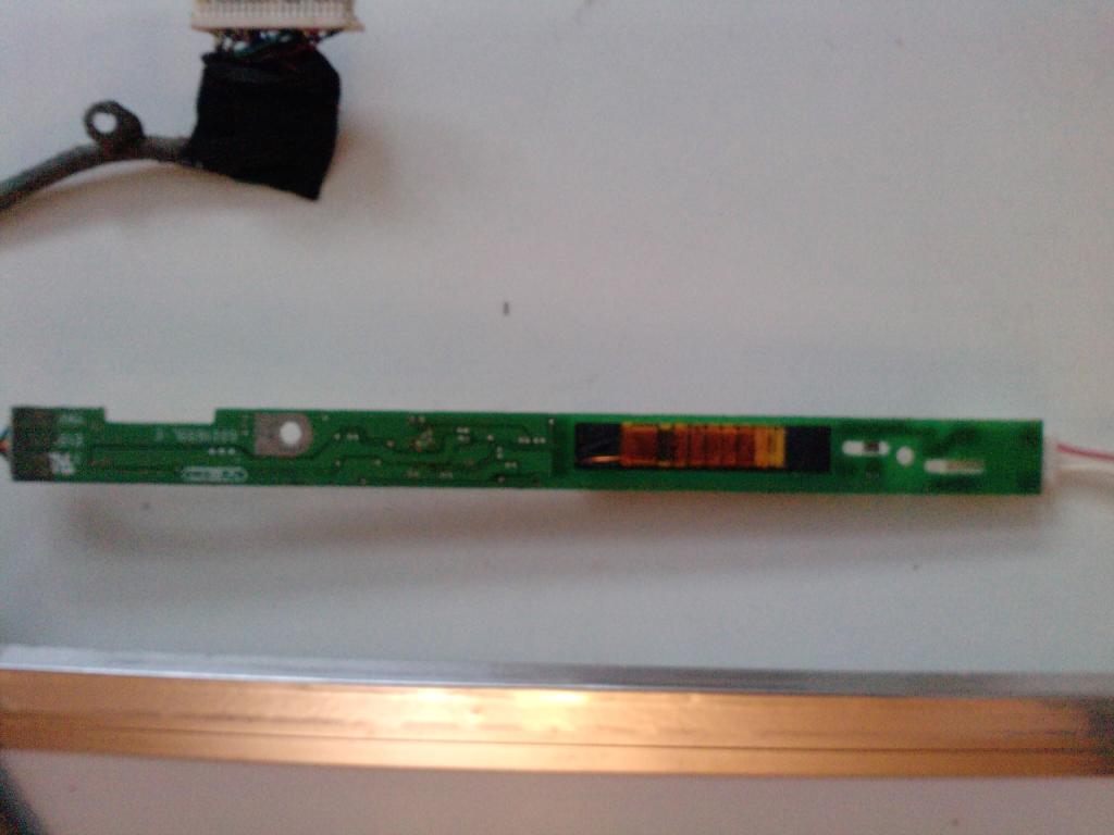

Находишь даташит на матрицу и материнку, делаешь сам или покупаешь провод и подключаешь по схеме. Во вложении DS на матрицу. в третьем пункте указан тип разьема и распиновка. Если распиновки и разъемы совпадают, то считай совсем повезло. Не забудь в BIOS включить вывод изображения на LVDS выставить разрешение.
P.S. Еще нужно подключить инвертор подсветки. Обычно на материнке есть выход управления
Тип файла: zip TD141TGCD2.zip (597.3 Кб, 2222 просмотров)

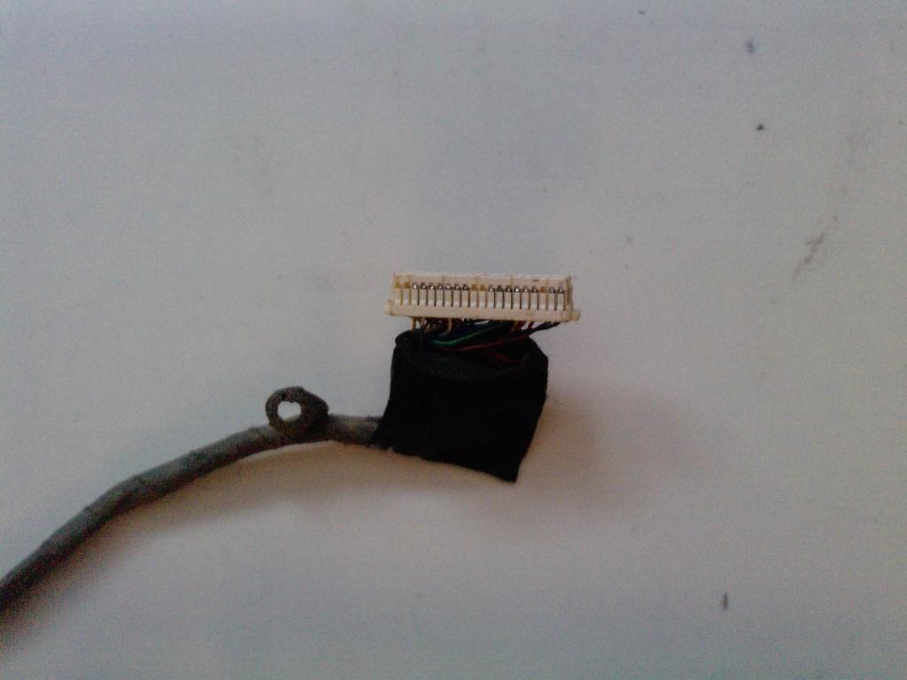

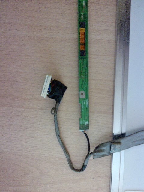

а даташит на инвертор где найти бы?
да и кабель реально-ли на это дело найти(готовый)?

А разве, выложенный на последней фотке разъем не подходит к материнке? Если подходит, то остается проверить распиновку( на 99% уверен, что подойдет) Дай маркировку материнки. А по поводу инвертора- на крайняк можно использовать универсальный за $5
не,не походят,разумеется..если бы подошло,я бы и тему не начинал бы..

Пару раз приходилось подключать без раъема

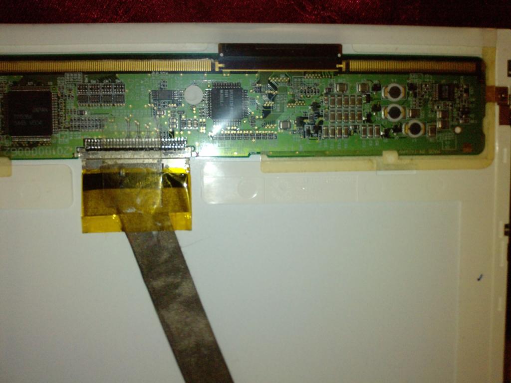

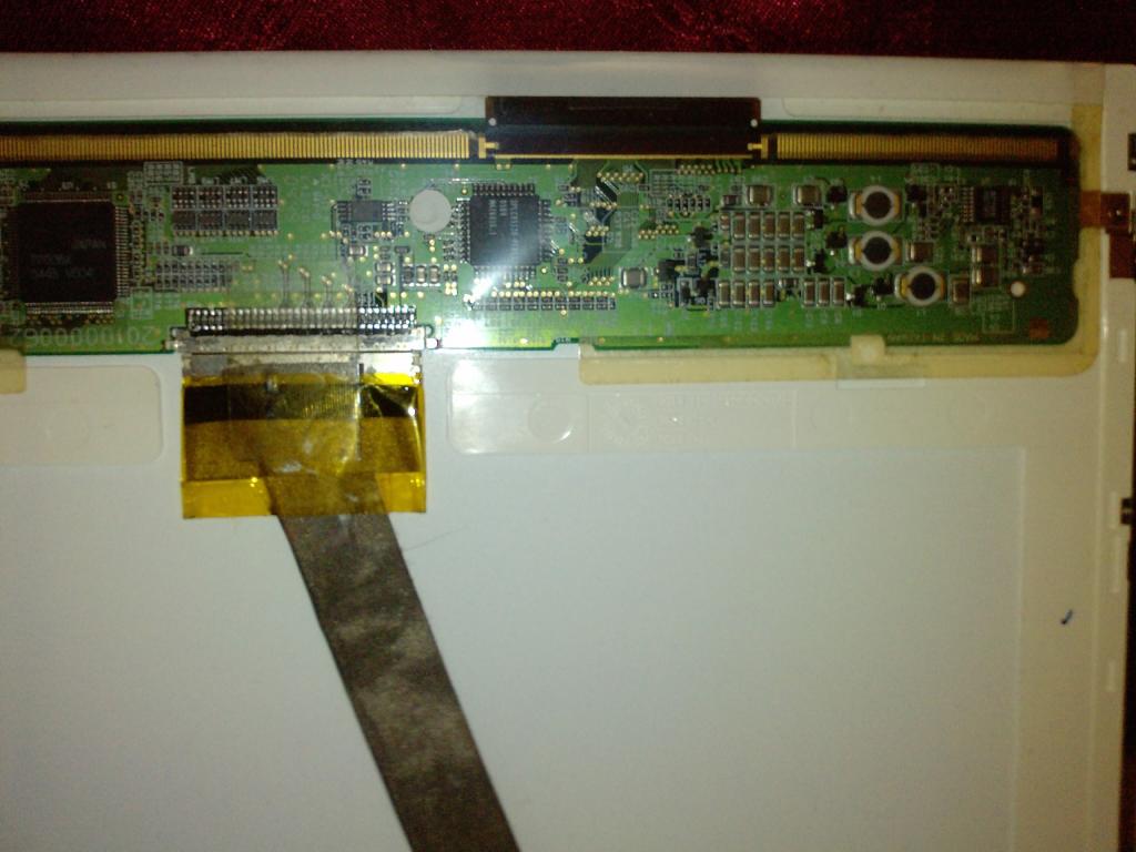

интересно,я что это за плата,такая квадратная и зелёненькая,под матрицей?

Контроллер матрицы( грубо говоря преобразователь VGA/DVI В LVDS)
аа..понял.хотя vga-аналоговый сигнал,а в dvi цифра.мощная весчь!
