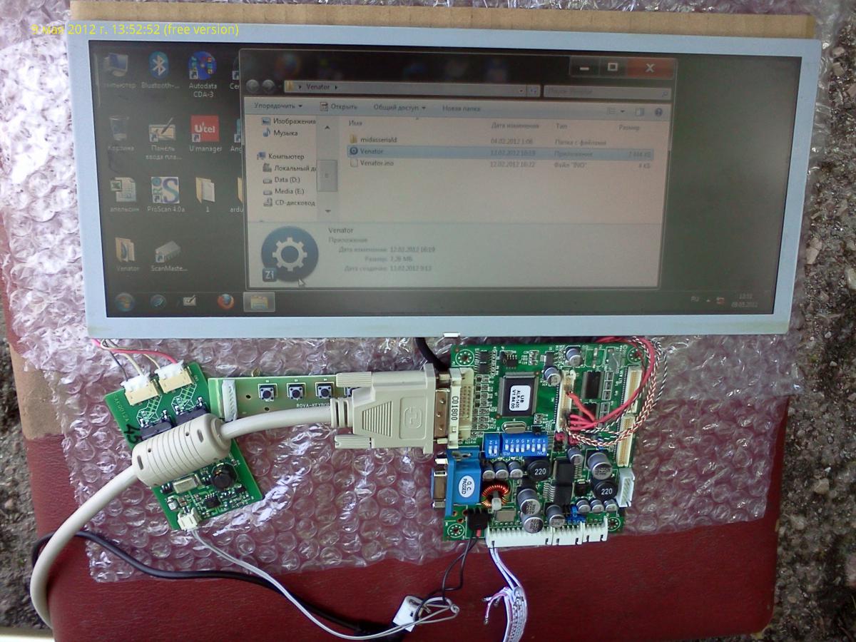

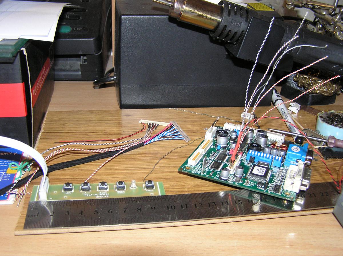

bfom 25.09.2012 23:35
Пару раз приходилось подключать без раъема
http://www.compcar.ru/forum/attachme...4&d=1336564424
http://www.compcar.ru/forum/attachme...1&d=1336295535

интересно,я что это за плата,такая квадратная и зелёненькая,под матрицей?
bfom 26.09.2012 00:02
Контроллер матрицы( грубо говоря преобразователь VGA/DVI В LVDS)
