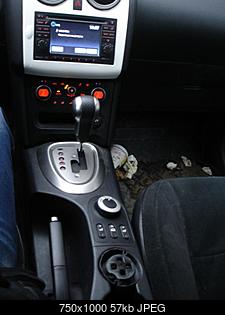

Машина на которую все ставилось:

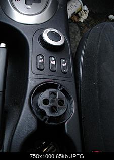

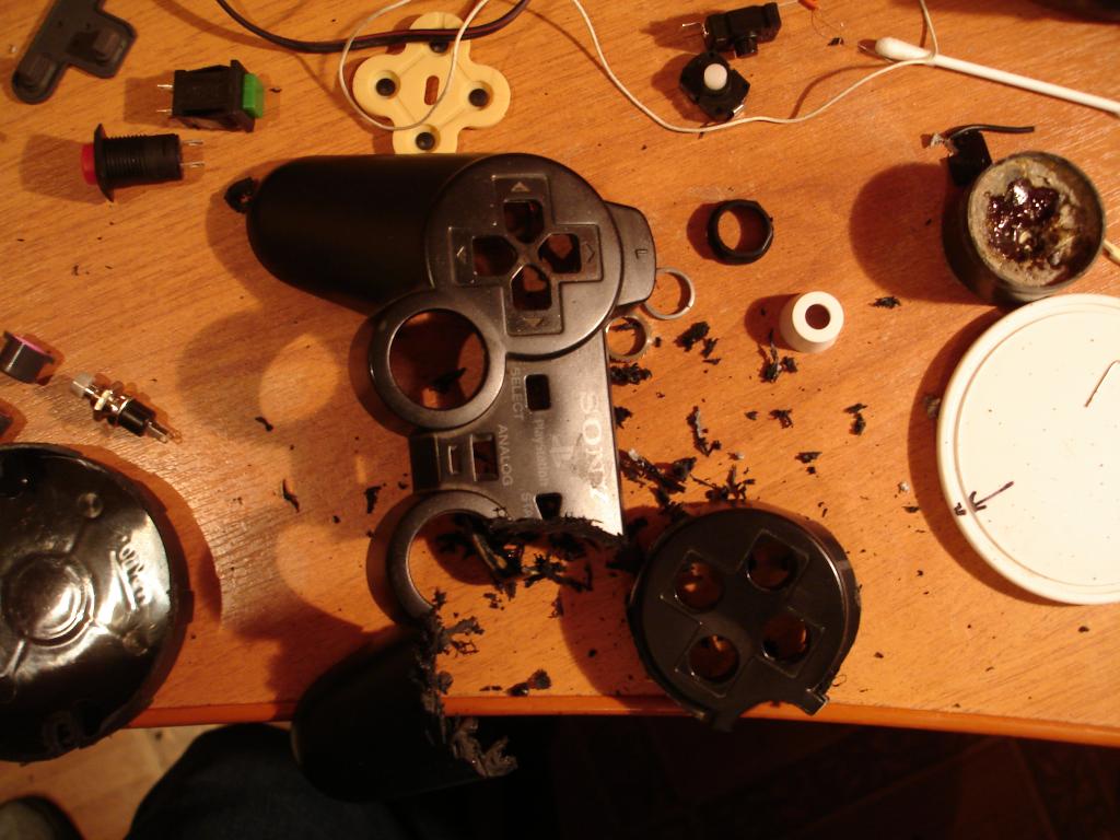

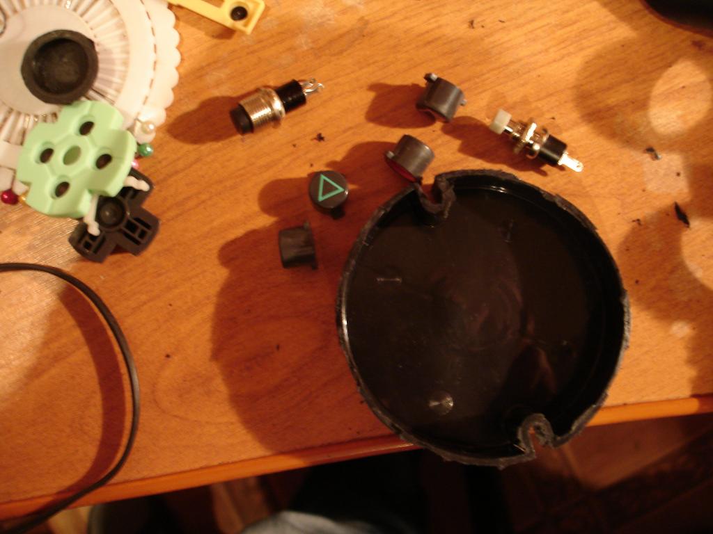

Для начала был сделан пульт управления включения консоли и переключения видио режимов.Для этого был задействован штатный пульт дуалшок.Так сказать для улучшения общей концепции)))

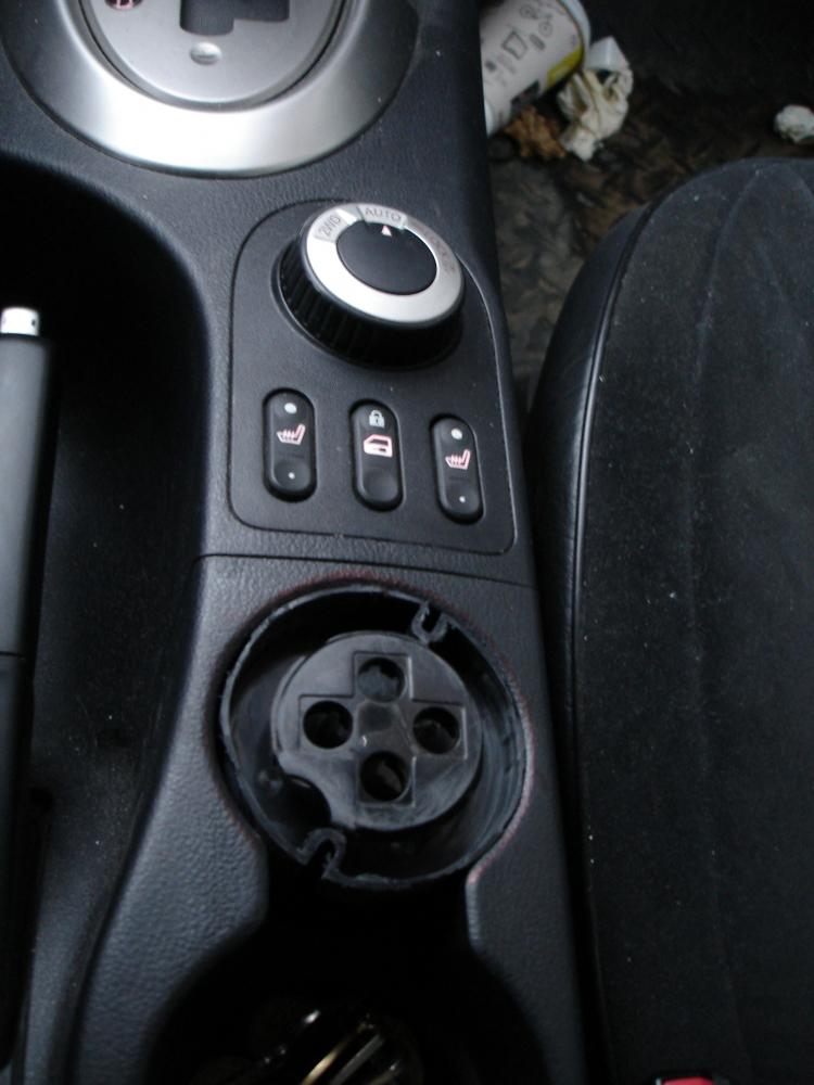

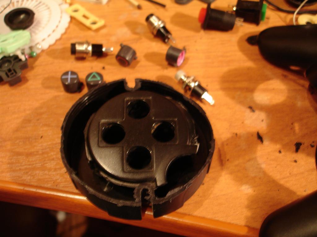

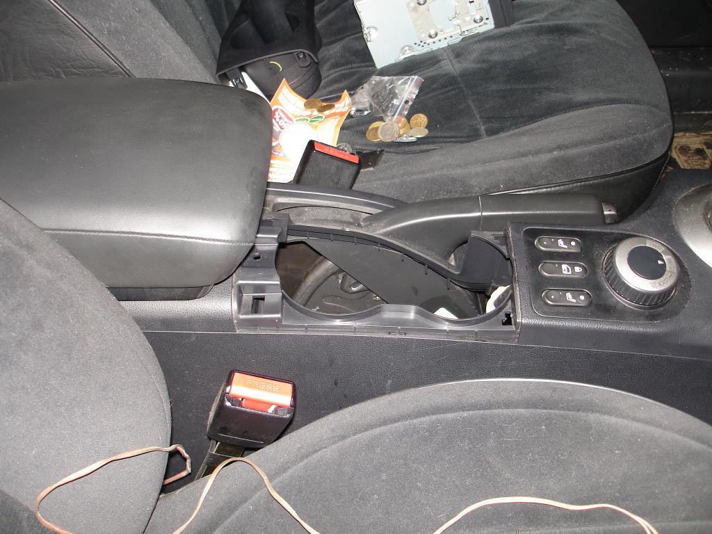

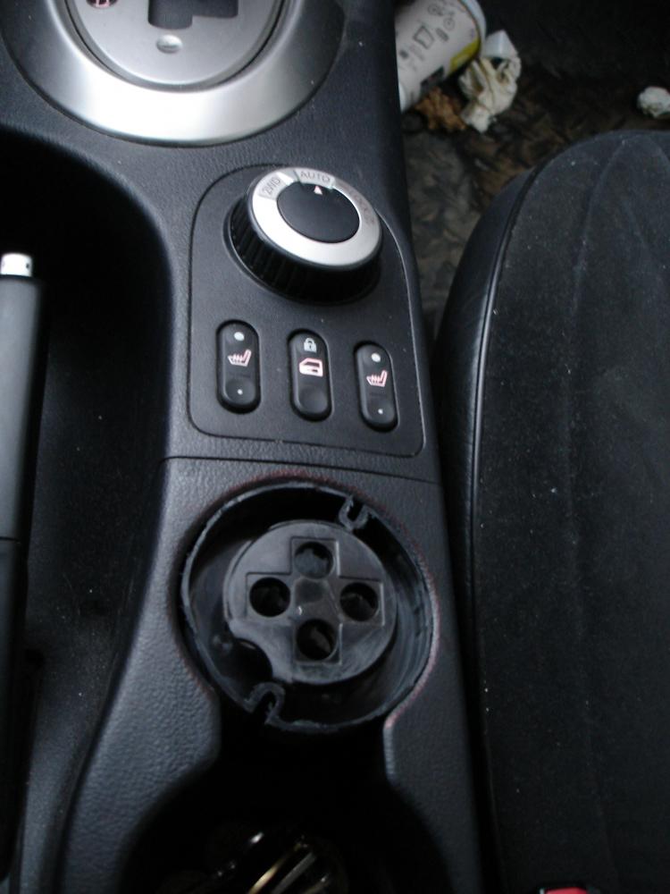

Основой стала распределительная коробка на 220в.Она идеально входит на место подстаканника
Обрезал все ненужное и в примерочную

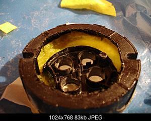

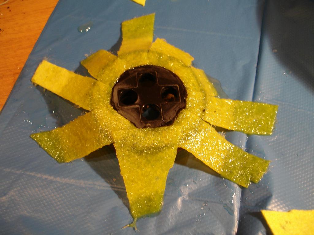

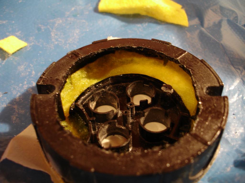

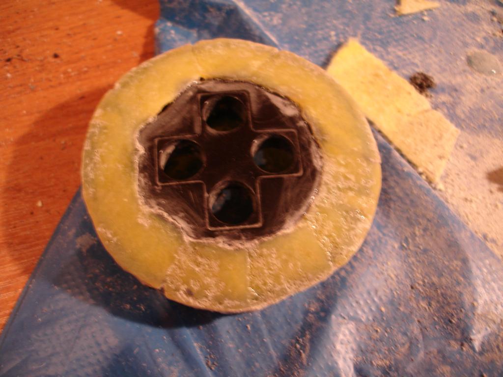

Дальше в ход идет стеклоткань.Использовал цветной стекломат 600
в нижней части прорезаем технологическое окно

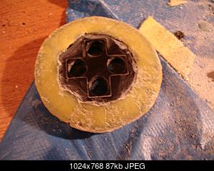

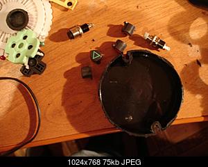

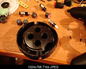

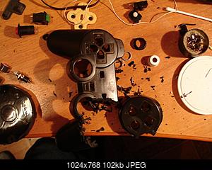

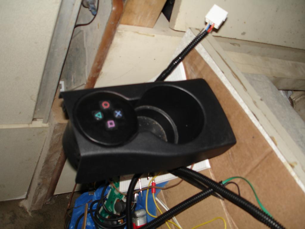

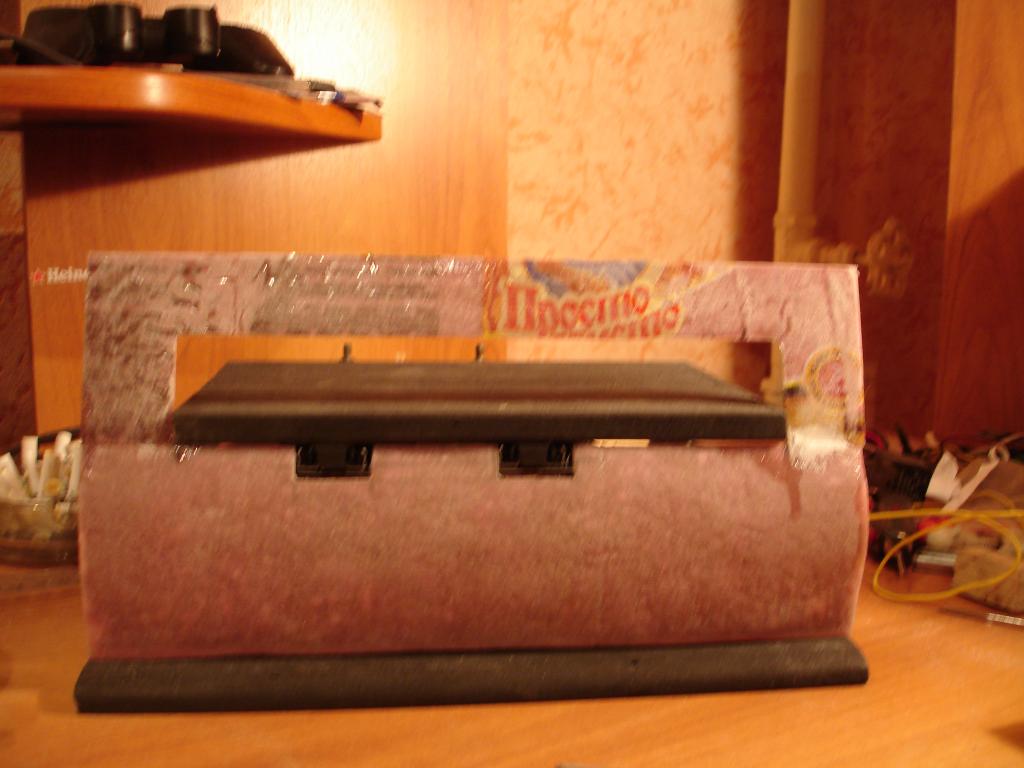

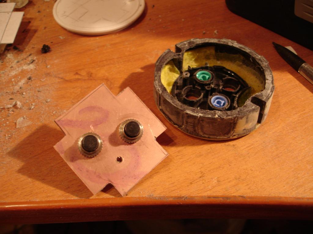

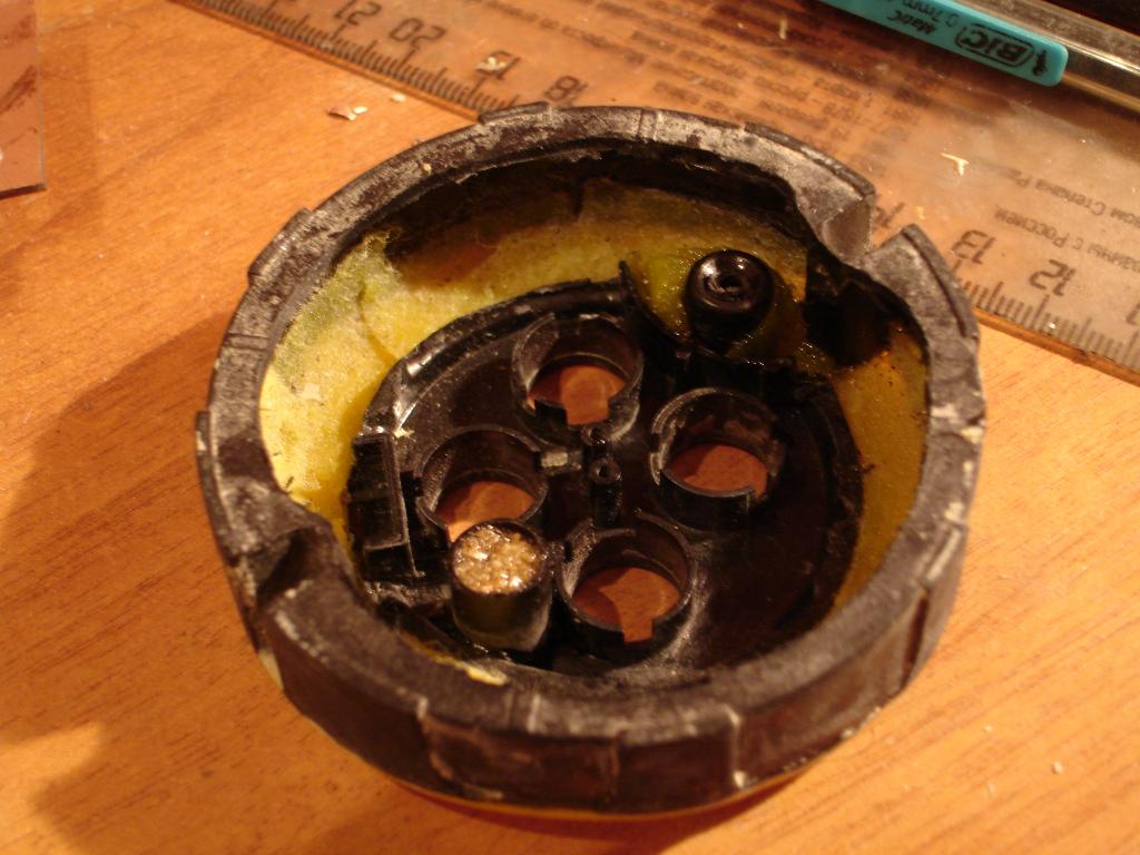

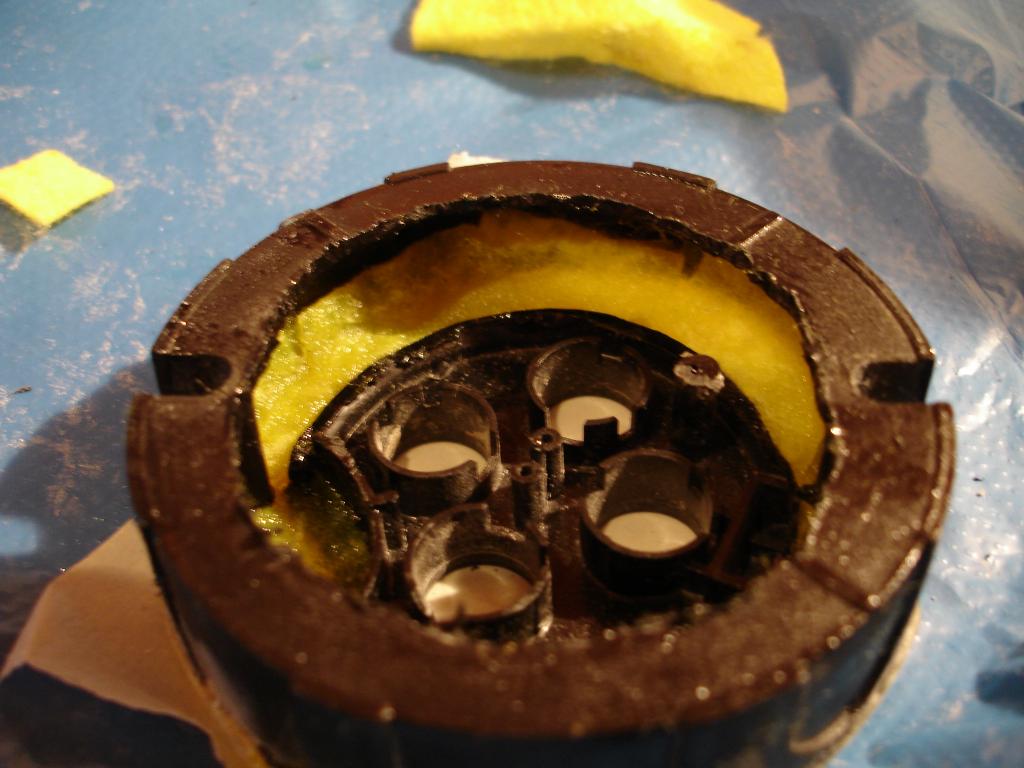

Далее была изготовлена текстолитовая пластинка с кнопками включения/выключения консоли и изменения видиорижима

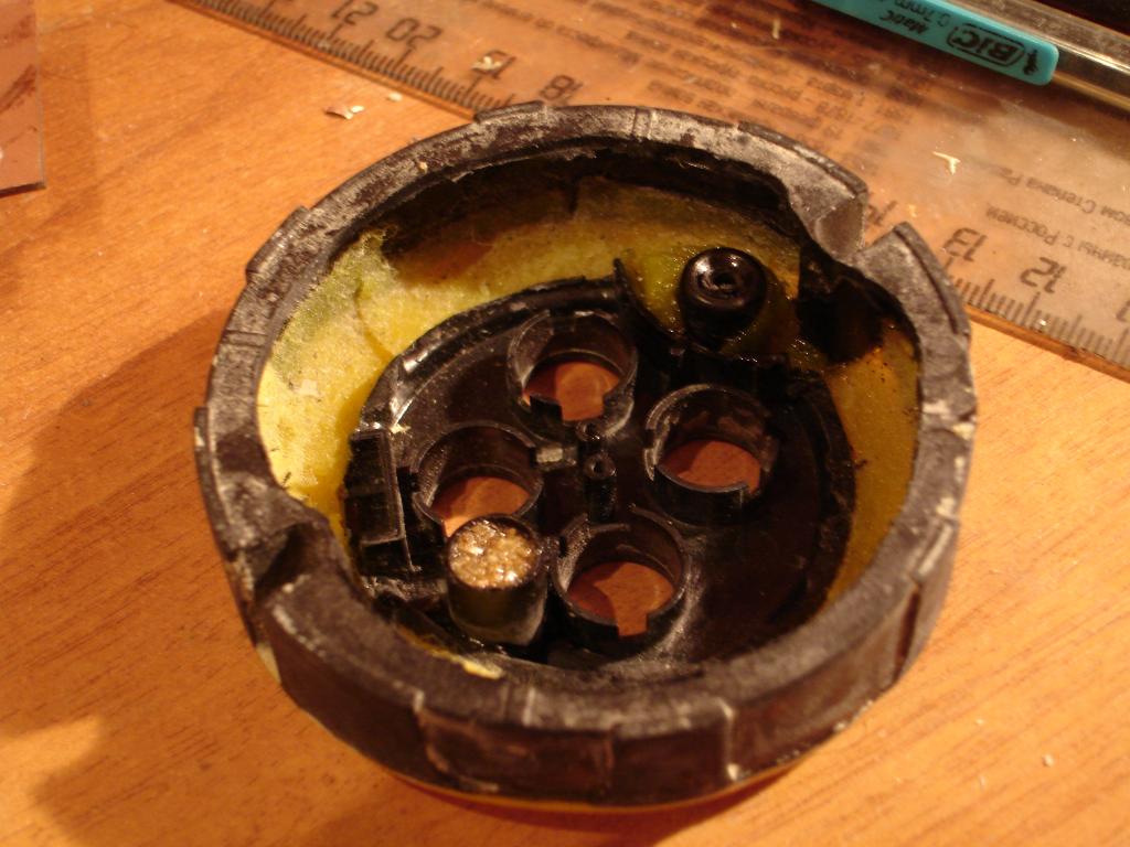

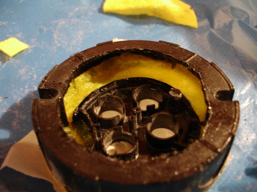

Под руку попались карандаши для под водки гуд моей девушки,из них были сделаны тумбочки для крепления текстолитовой пластинки

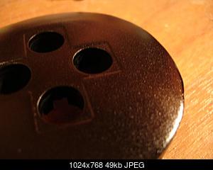

Дальше шпаклюем,грунтуем,красим

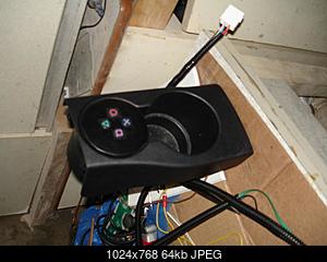

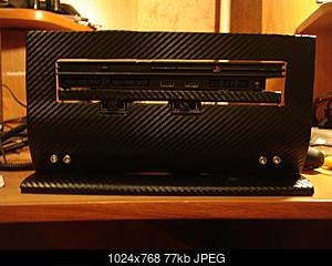

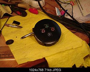

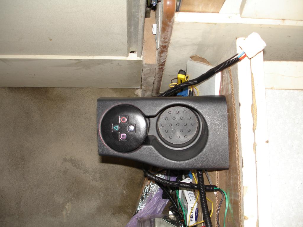

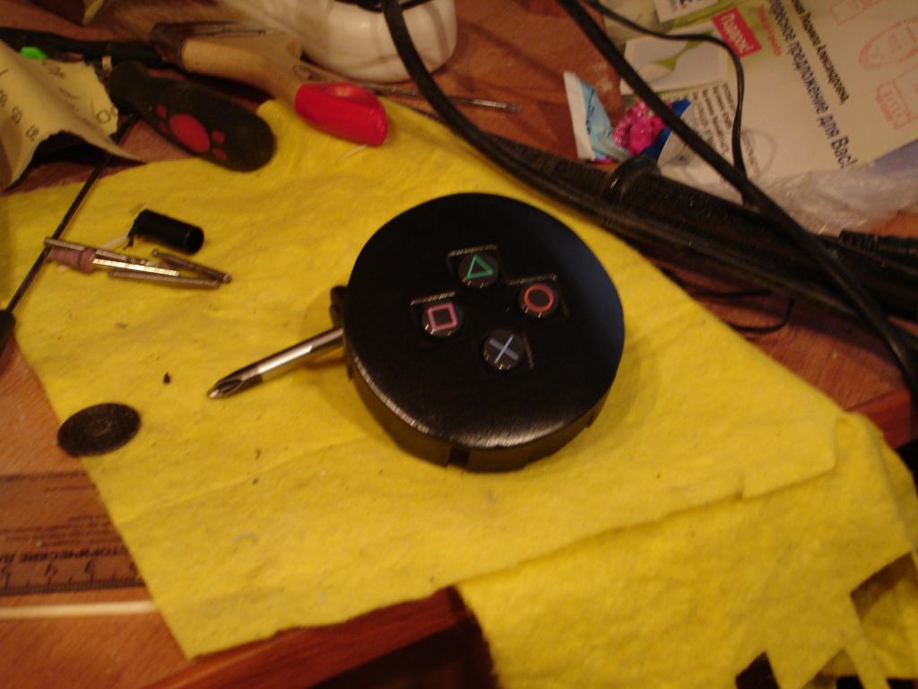

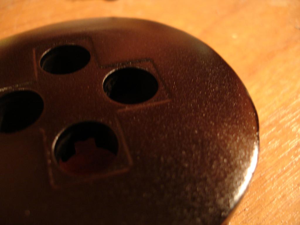

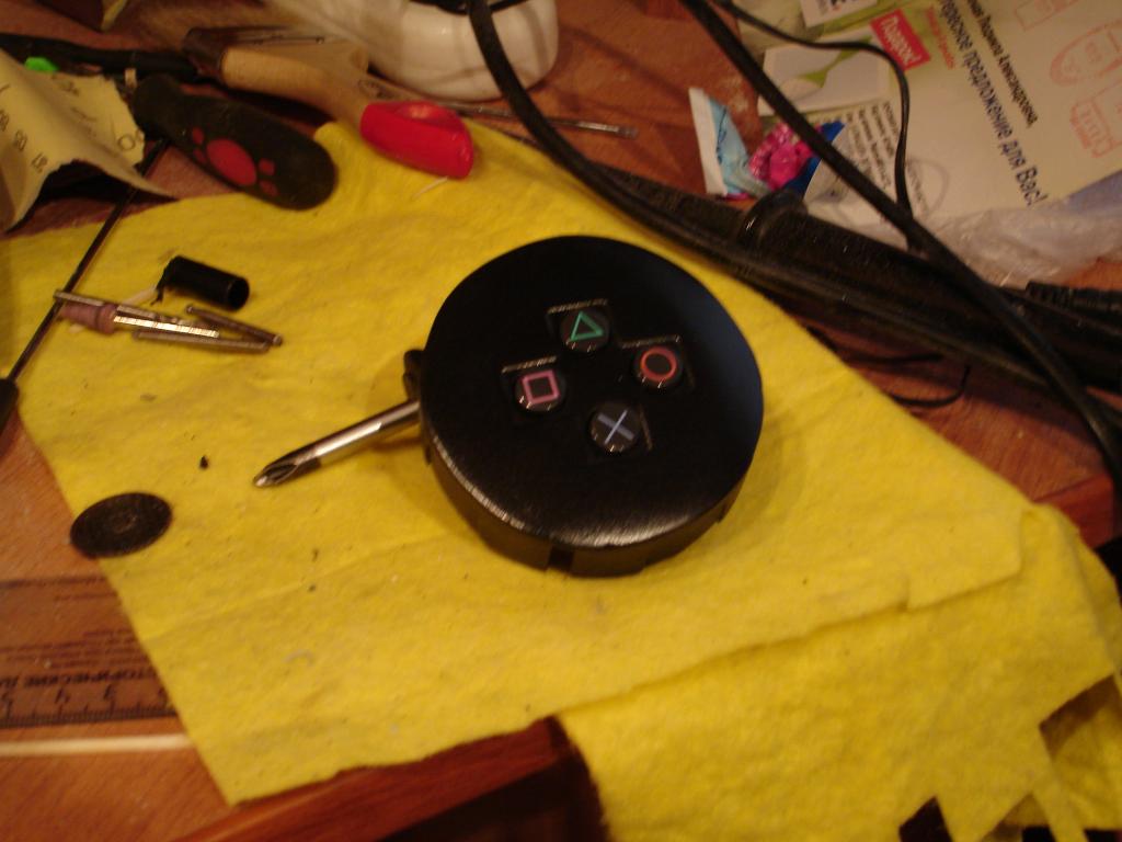

Готовый пульт.Кнопка X отвечает за включение консоли.Кнопка /_\ отвечает за переключение видиорежима

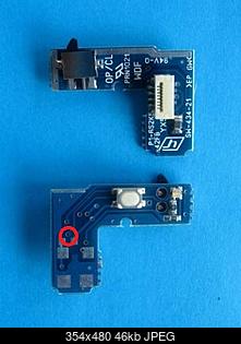

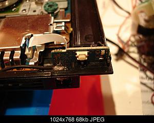

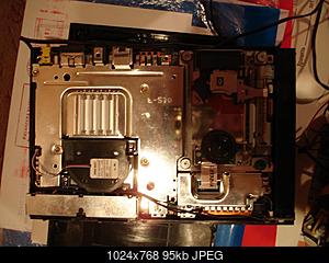

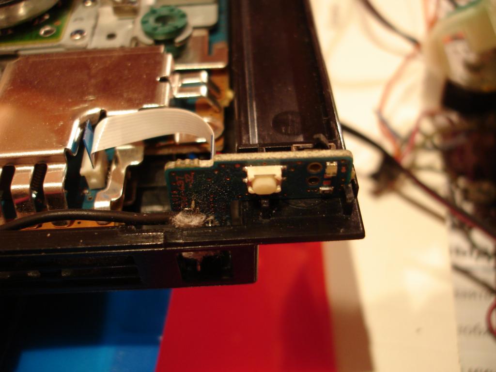

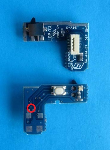

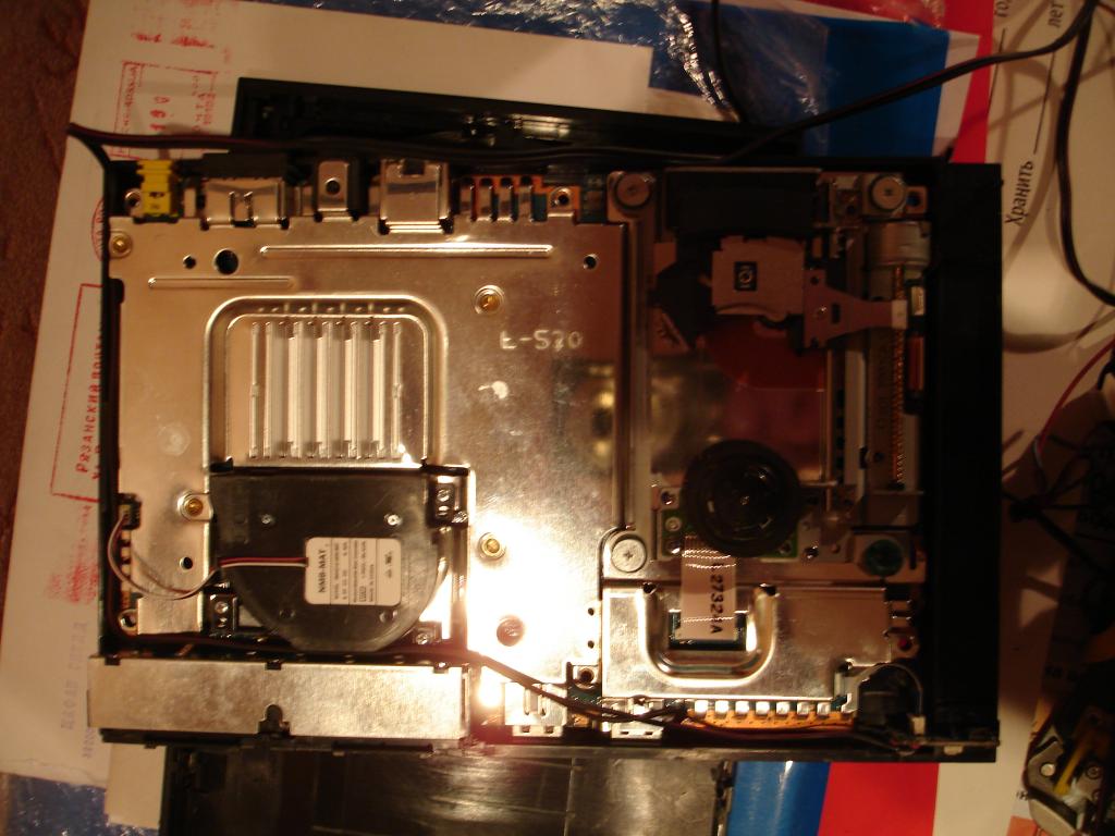

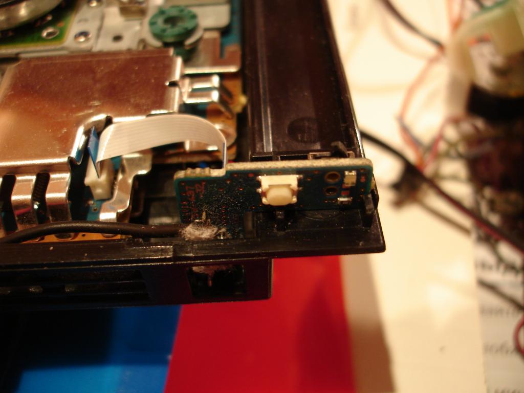

После разобрал консоль,подпаялся к кнопке влючения,проложил провода.О том как разобрать плойку можно почитать здесь
красным кружочком показано место пайки

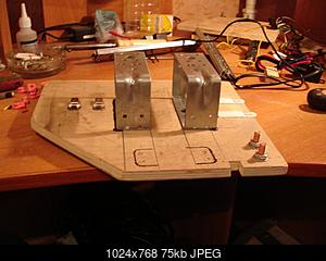

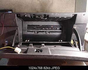

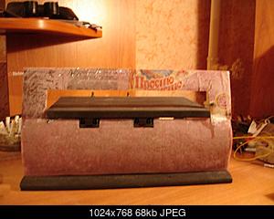

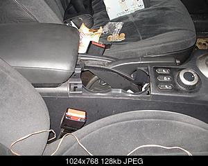

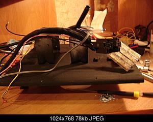

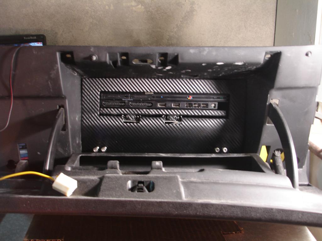

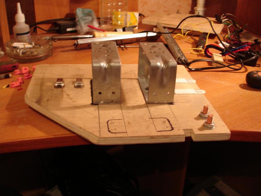

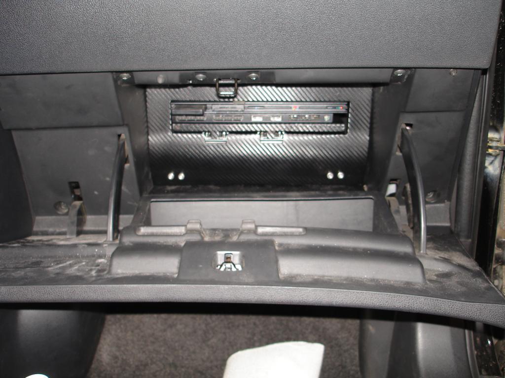

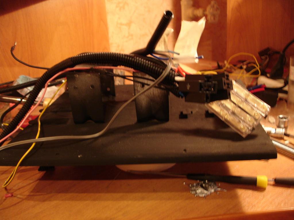

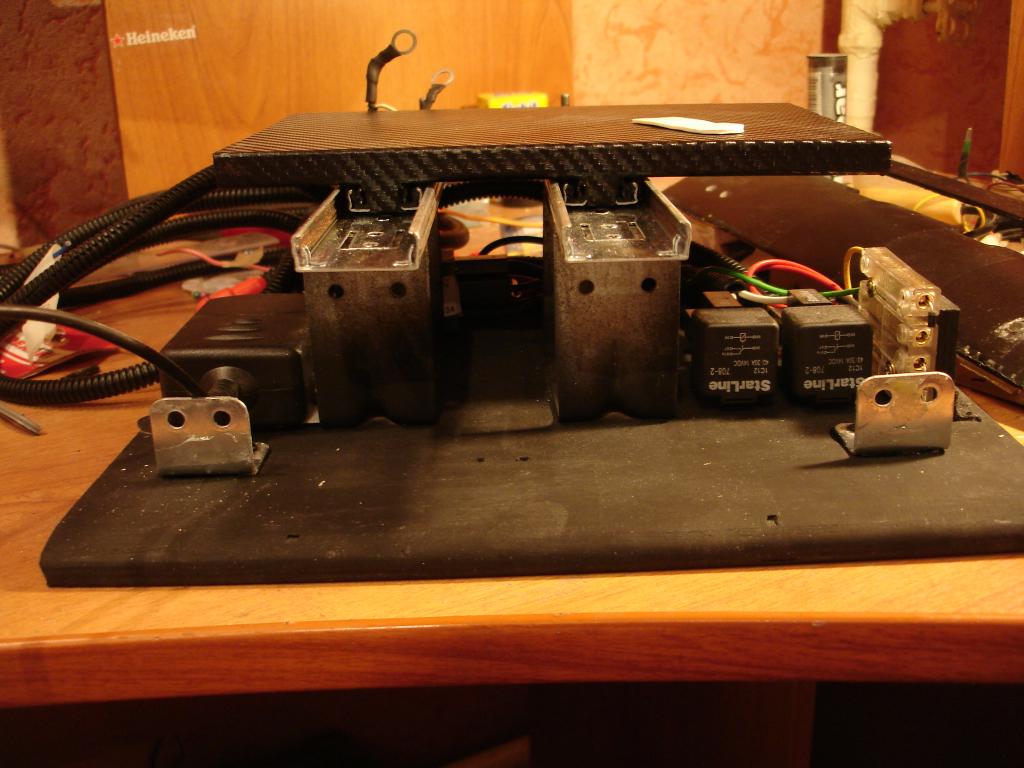

Далее были сняты размеры с бардачка машины и вырезана из шпона основа на которой все собиралось

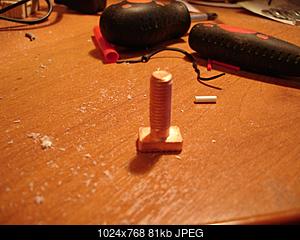

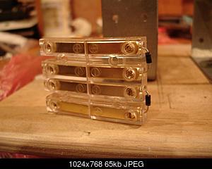

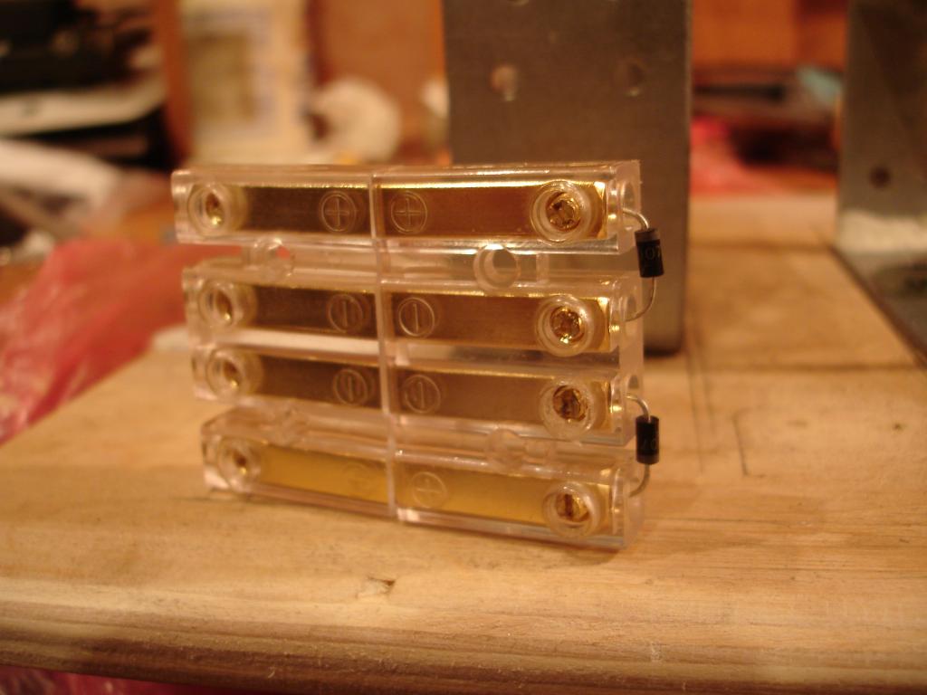

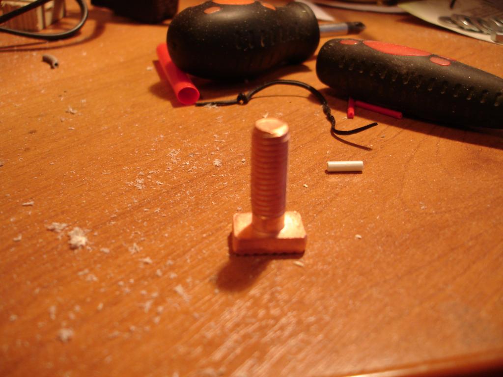

В качестве "клем" использовал вот такие медные болты от втягивающего реле.

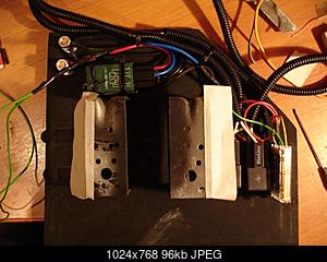

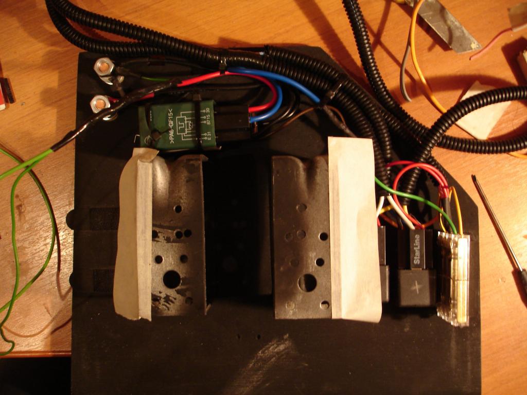

развязка для включения видиорежима плойки и штатной камеры заднего вида организовал дыумя 5-ти контактными реле и парой диодов diod_1n4007

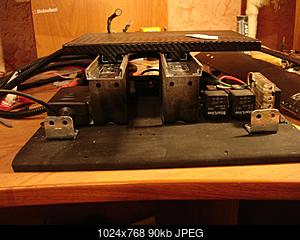

Все смонтировал.Для переключения каналов между PS2 и Ниссан коннект использовал импульсное реле

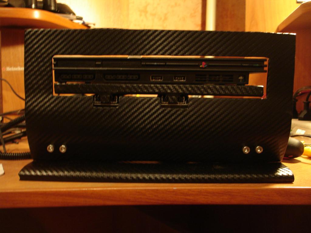

После из стеклоткани сделал рамку
И затянул все в пленку под карбон в соответствии с экстерьером авто

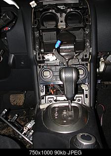

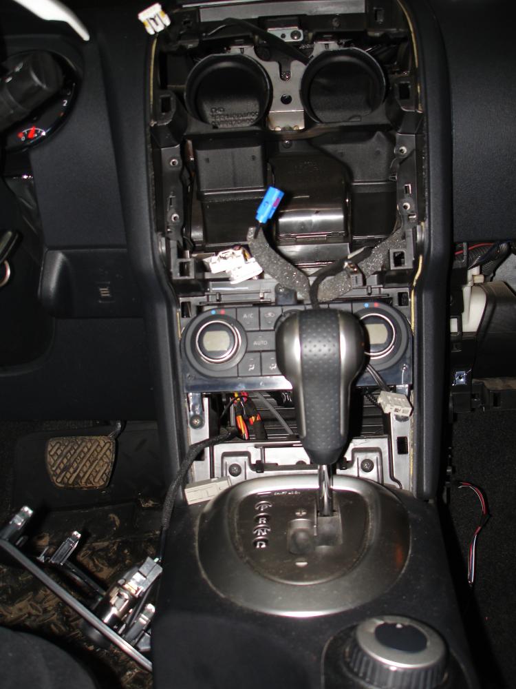

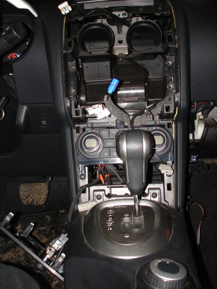

Теперь можно разбирать машину.О том как снимать пласмаски можно почитать здесь

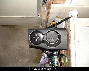

устанавливаем пульт

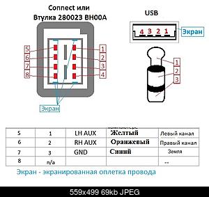

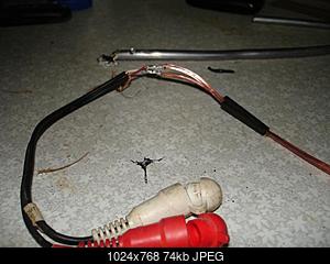

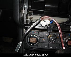

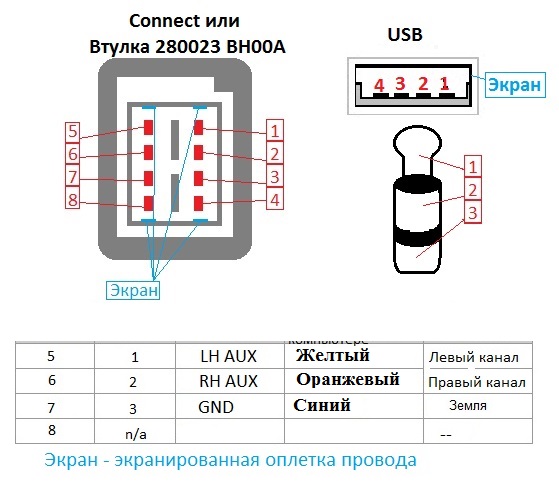

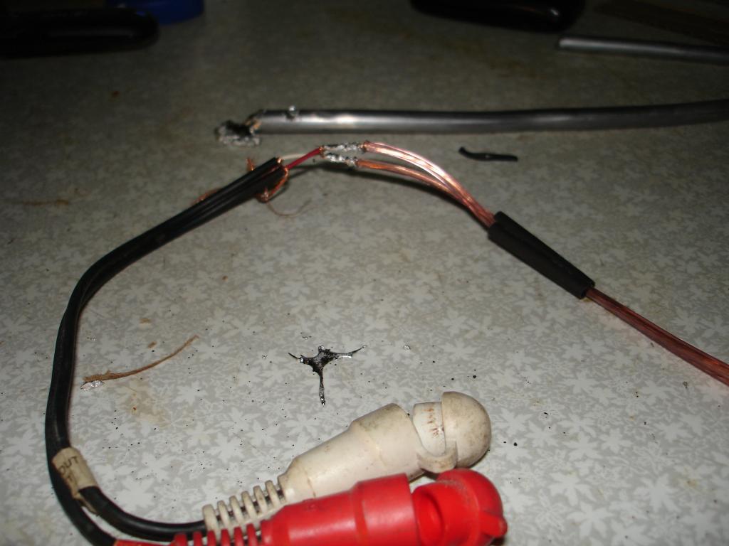

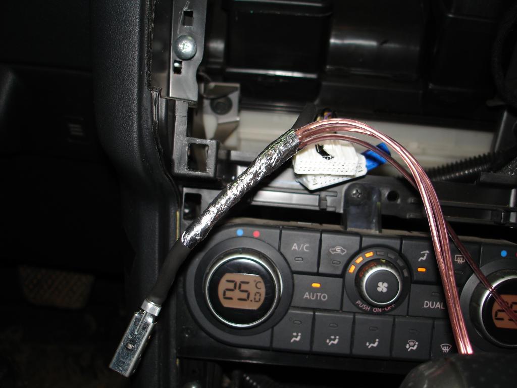

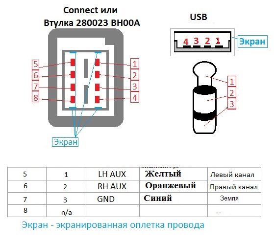

Звук подрезал к штатному AUX входу.Все соединения обпаивал
Схема для подрезки проводов с обозначением цвета
Название: DSC04435 USB_connect.jpg

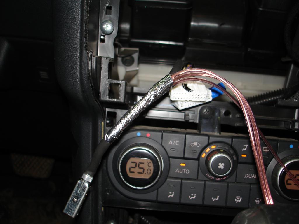

Провод экранировал старым проверенным способом

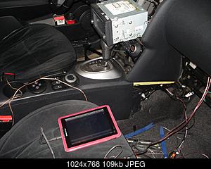

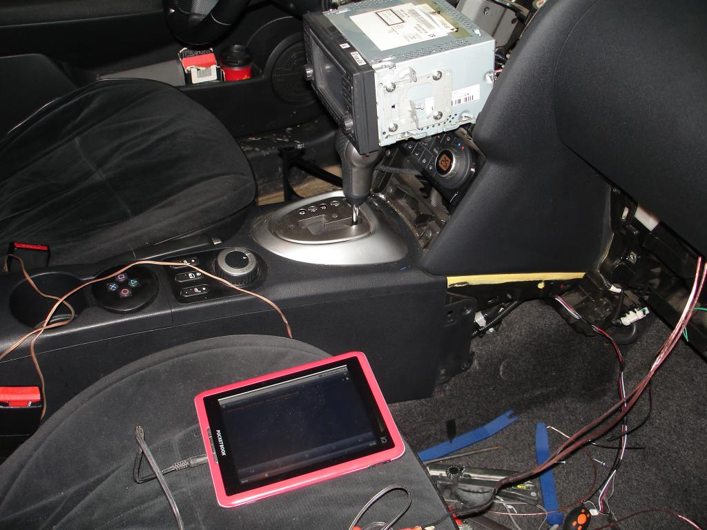

И сразу проверил звук, подключив планшет

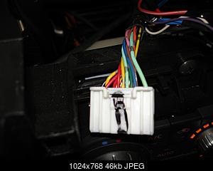

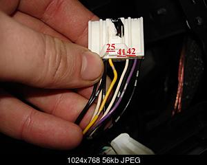

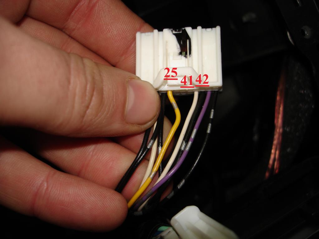

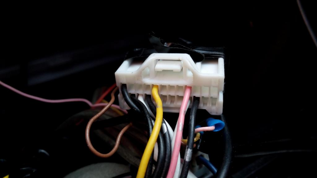

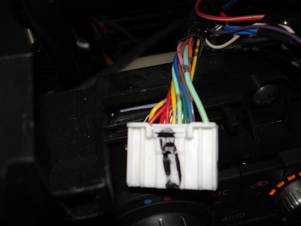

дальше разрезаем помеченные провода.25 пин-"+12" с реверса.Активирует видио ржим на ГУ.41- аналоговый сигнал с камеры ЗХ.42- видиошеилд

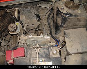

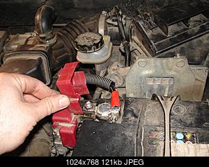

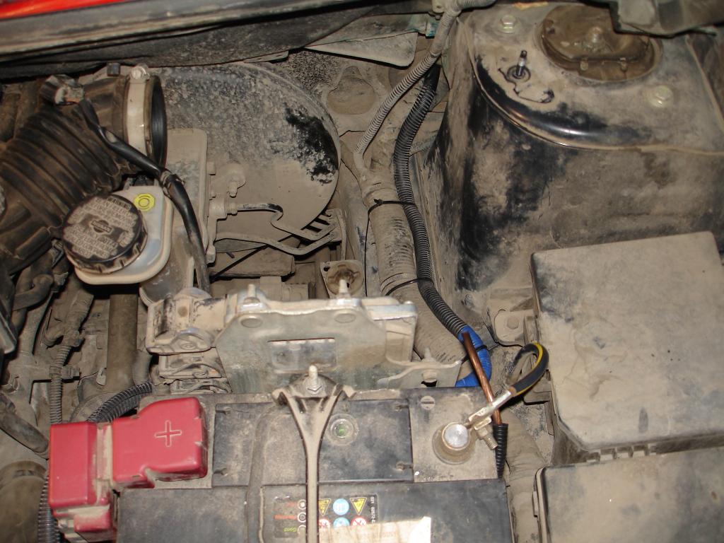

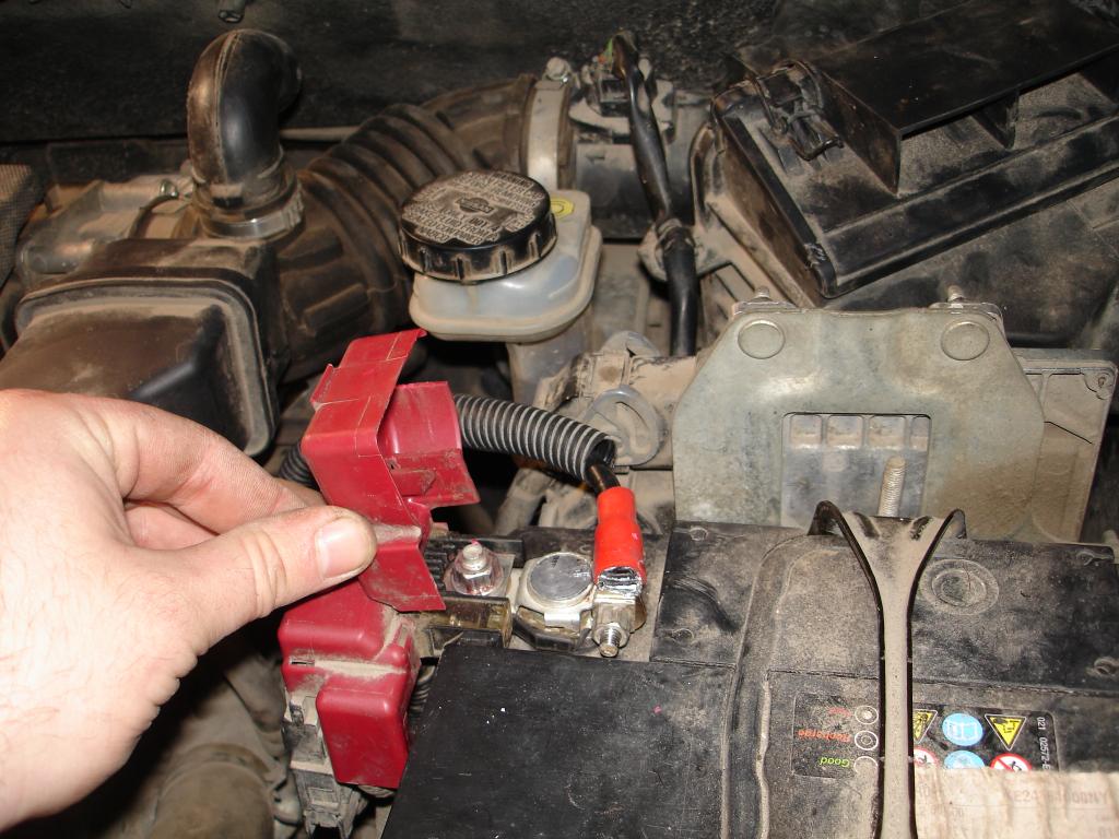

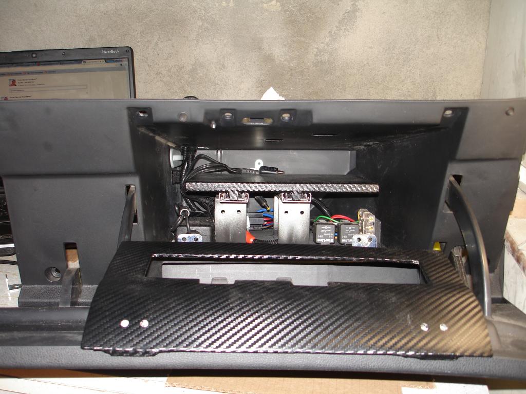

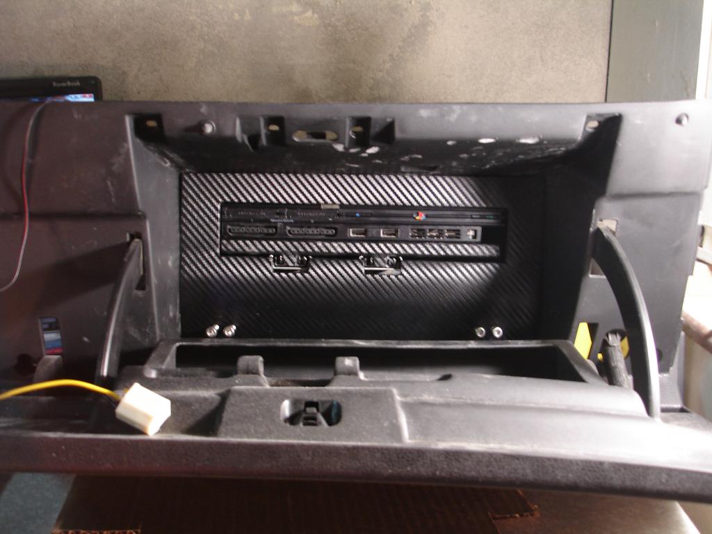

После проложил силовые провода от АКБ до Бардачка
Все провода обпаивал.Без хирургического вмешательства не обошлось.Что бы крышка клемы закрывалась пришлось немного подрезать

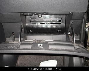

И установка в машину

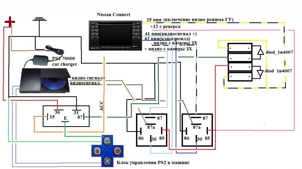

Схема подключения
Название: DSC04434 Схема подключения PS2 к штатной системе Nissan Connect.jpg
Также схему можно использовать как простейший видиосвитчер

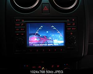

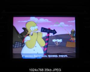

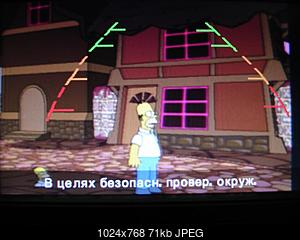

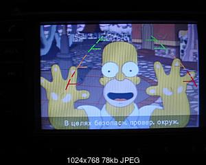

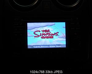

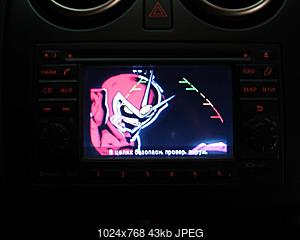

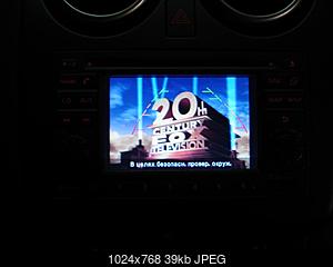

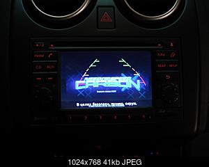

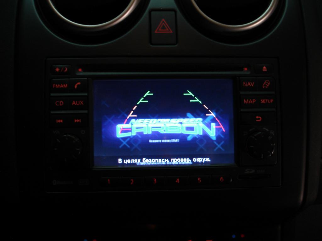

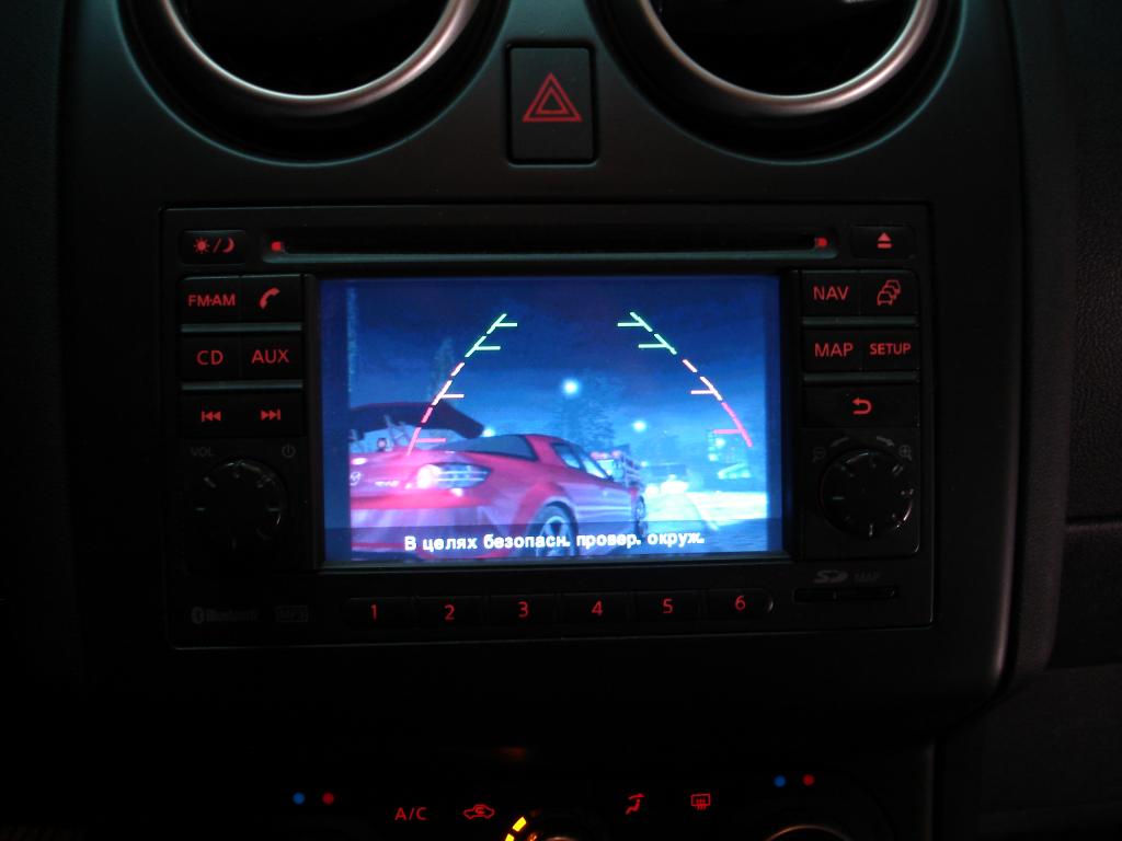

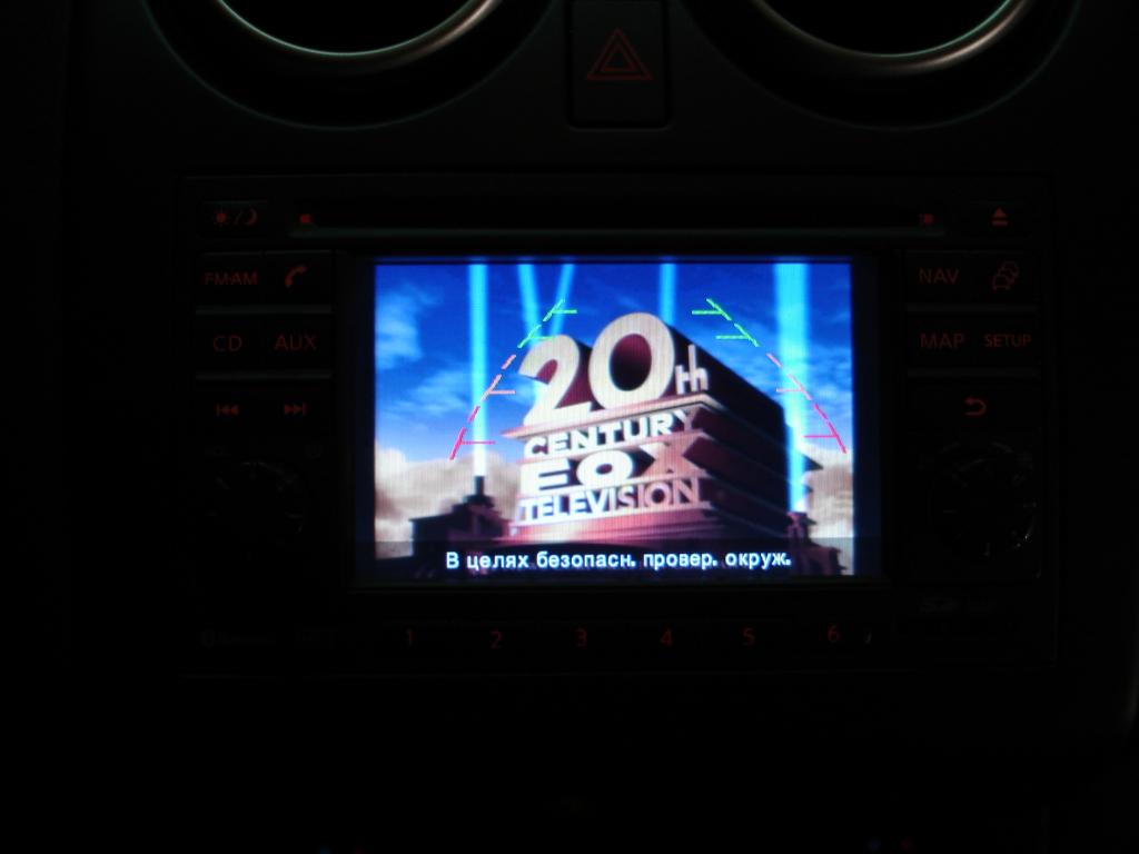

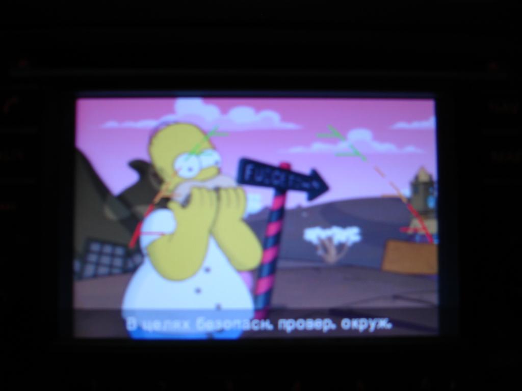

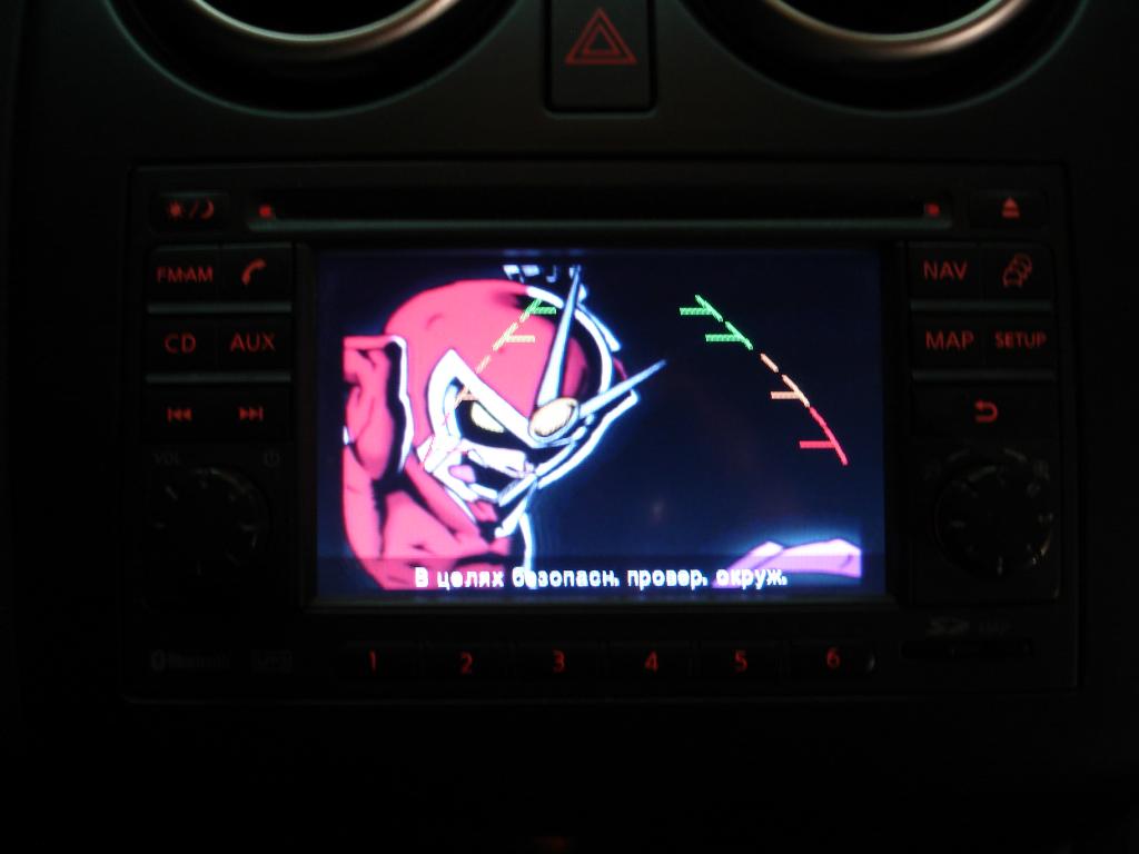

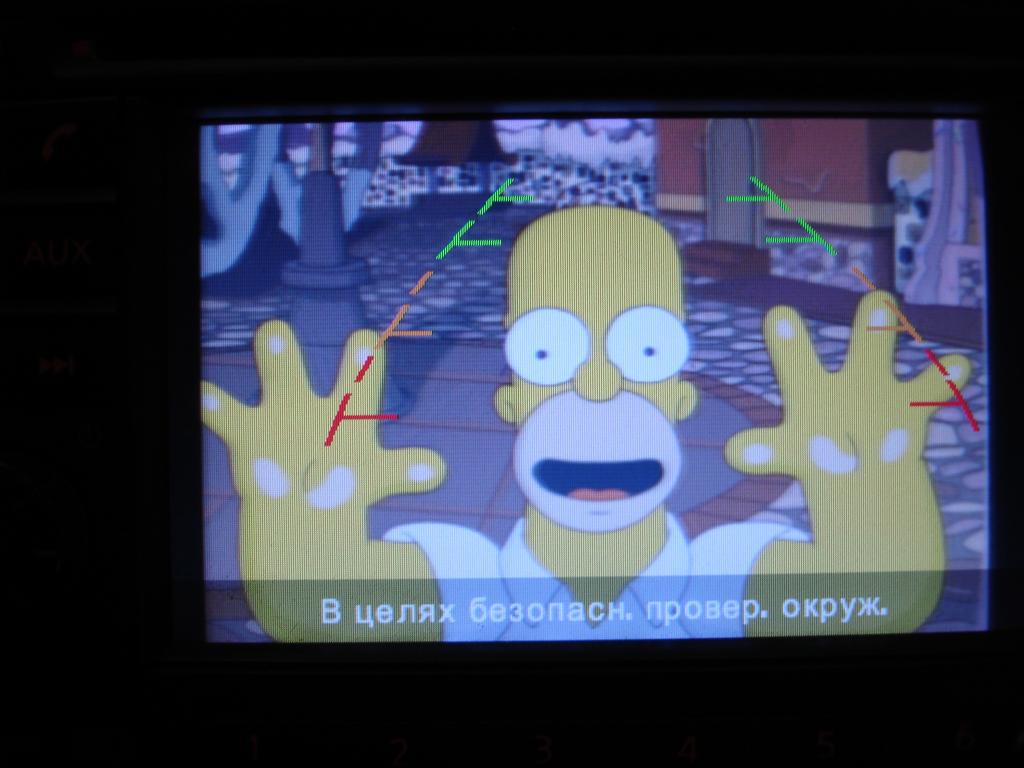

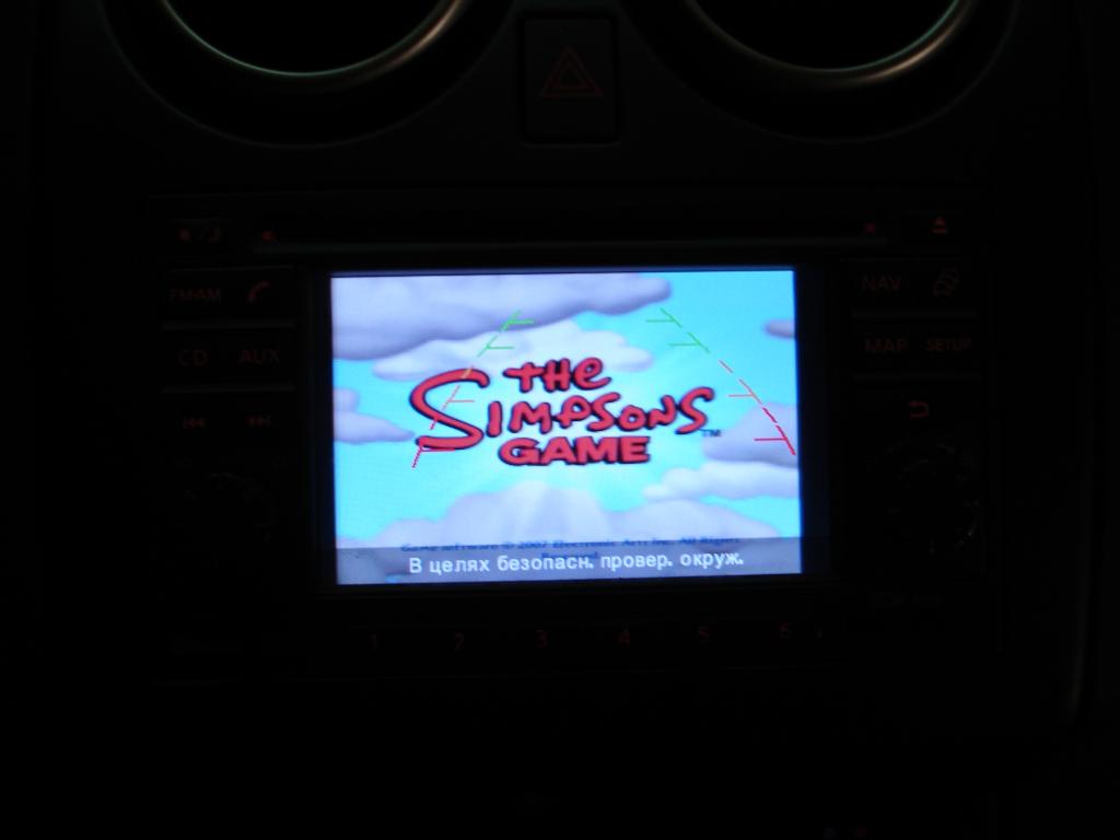

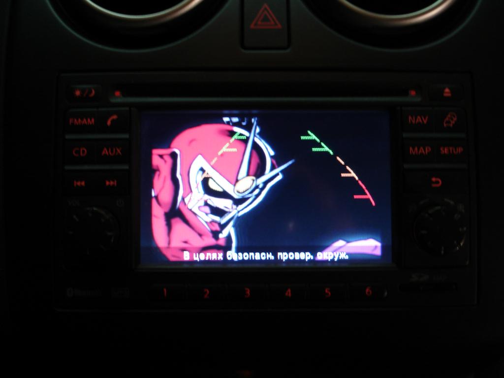

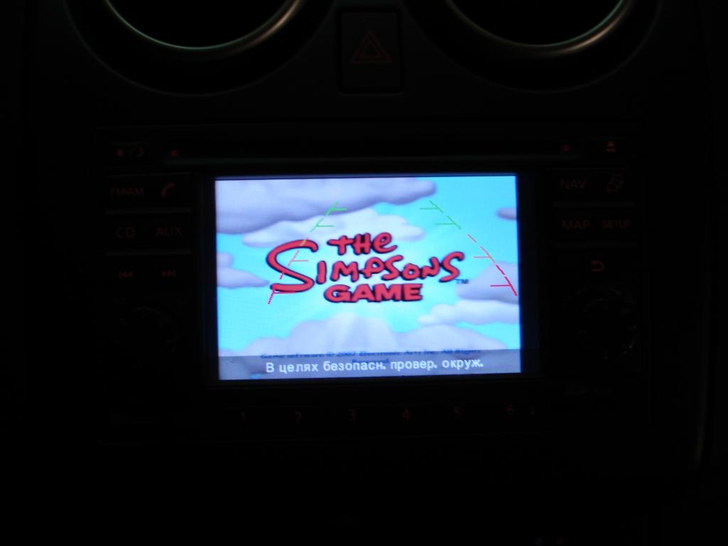

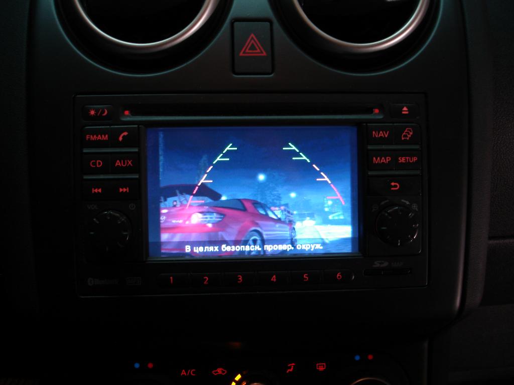

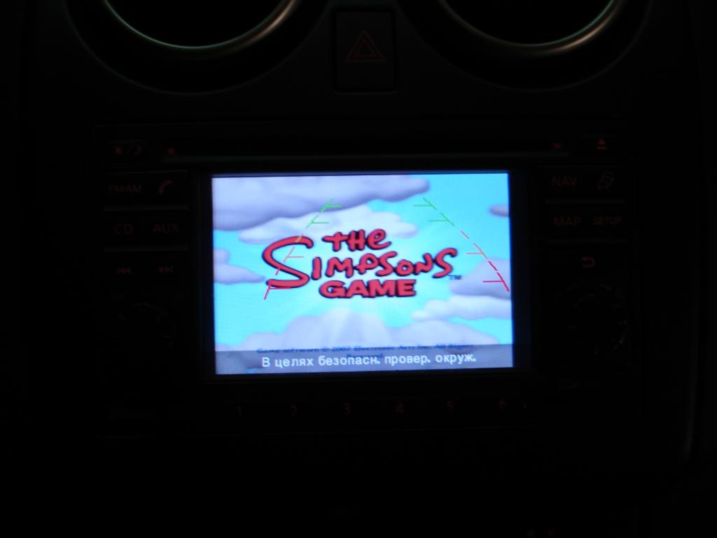

Фото работы PS2:

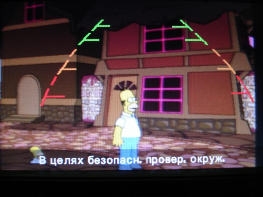

К сожалению от разметки камеры ЗХ и предупреждающей надписи не избавиться,так как это зашито программно в гу.Но после 2-х недель эксплуатации начинаешь их просто не замечать и в процессе они уже не мешают.Видио о работе можно посмотреть здесь:PlayStation2+ NissanConnect

Фото работы PS2:
их можно отключить. у самого был коннект (валяется где то в сарае) так вот у меня блок с четырьмя камерами, у него своя разметка, и разметка с коннекта не накладывалась. но один раз ,не помню точно как, разметку с гу наложил. это значит, что можно отключить, либо в сервисном меню либо надо подавать активацию режима по другому пину в коннекте. У меня активируется от 5в, хоть и есть от 12в. Схему и как зайти в сервисное меню, можешь найти в интернете.

Сообщение от armlive Посмотреть сообщение
Схема и сервисный мануал у меня естественно есть.Как зайти в сервисное меню знаю.По поводу подачи напряжения-один единственный пин это точно,прозвонка показала.Так вот в сервисном факе,есть описание как регулировать линии разметки,значит все верно,отключить можно,но у меня так не прокатило как было описано в мануале.И разметка включается только после подачи видио сигнала,а не от + активации...У кого то есть мнение,что существует по д обшивкой призрачный блок с разметкой.Сегодня ещё раз попробую через сервисное меню
Выигрывает не тот кто сильнее давит на газ,а тот кто позже тормозит.
Авсянка,Сэр!
ОхотниК вне форума   Ответить с цитированием
Старый 09.03.2014, 18:10   #8
armlive
Регистрация: 12.12.2013
Город: Армавир
Машина: Nissan Qashqai
Сообщений: 510
Сообщение от ОхотниК Посмотреть сообщение
Вот, попробуй не по желтому, а по розовому Именно он активирует видеосигнал, (у тебя его соответственно не будет) без включения задней, с блока камер. Посчитать какой контакт не составит труда. Только там не 12в, а 5 в подовать нужно
А сигнал видео,ты подаешь от PS2 на прямую, минуя тот призрачный блок
Привет давно не заходил.Снимал вчера коннект.Как бы породоксально не звучало у меня нет розового провода
У вас машина какого года?комплектация?
