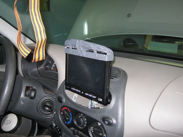

Может когда-нибудь опишу полную историю строительства в подробностях, а пока вкрадце. Сколько ни смотрел установки - не нравятся мне мониторы, торчащие из панели, да и воздуховоды выкидывать не хотелось... Так что в отличии от большинства калиноинсталлов монитор установлен иначе. Проект просуществовал в своем ,практически, исходном состоянии больше года. Все делалось как временное, оказалось постоянным. За все время были изменения: заменен БП, вместо самопального с невероятно низким КПД поставил китайский, пока работает на отлично. И заменена шторка, собственно сначала это был кусок склеенного пенопласта покрашенный гуашью , теперь это полноценные воздуховоды, автоматически открывающиеся при включении компа, и закрывающиеся при его выключении. Сразу отвечу на вопрос: при закрытом монике ветер дует!!!!

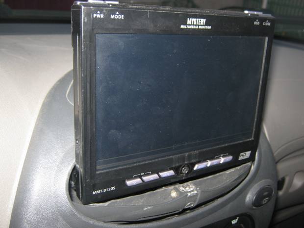

Моник, как видно мистери mmt8120s привод шторки - привод глазка из какой-то магнитолы.

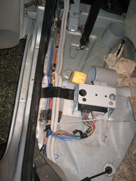

Проложил силу по левому порогу паралельно со штатной проводкой. В том чиле и в крыле.

Нормальный монитор, работает без проблем. Да, в сильный мороз картинка темная, но как прогреется - все ок. Из глюков - по началу были проблемы с разъемом. Периодически загорался паркинг и иногда на ямах вырубался. Вскрыл, припаял паркинг на массу, по питанию - вывел свои провода. Первое время он у меня, как видно на фото, поднимал еще и пенопластовую балду, которая для него была весомой. Накачался наверное ))))). Сейчас все ок.
Несколько минусов монитора ,с которыми я смирился: мало яркости, если солнце светит со стороны переднего пассажира - все , я ничего не вижу. Если солнце светит с моей стороны - я все вижу, пассажир - ничего. Когда была тонировка проблем не было. Родные дрова не позволили нормально переводить в спящий режим, пришлось колдовать со сторонними. И еще , если прогрузить комп, потом включить моник, тач работать не будет. А вот если при включенном прогрузить , так вырубай его на здоровье сколько хочешь...
