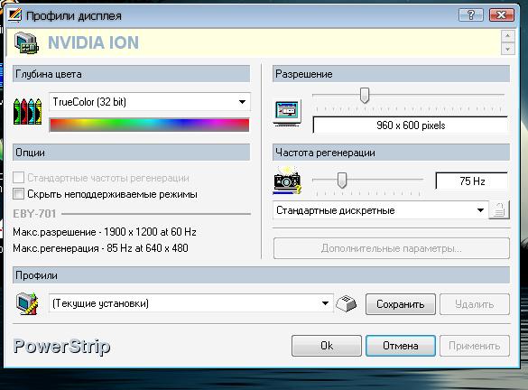

Два компа один на атом230 на ионе,второй д510 на N10 (3150 видео) не удается получить нативное разрешение на VGA. PowerSTrip не дает зайти в меню Advanced. Родного Inf-а на моник нету
Помогите советом!

На ионе установил разрешение 1024 на 600 - но контроллер понимает его как 800 на 600 и убирает лишние столбцы. для 1024 нужно делать только 768+.
Кто знает как натив получить?

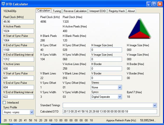

Смысл работ такой:
есть у реалтека набор микросхем RTD26* RTD25* и два типа стандартных библиотек.
качаем DTD Calculator
Забиваем разрешение:
заходим в регистри хак устанавливаем +1 режим, заполняем, райт то регистри, перегружаемся, устанавливаем 1024х600.

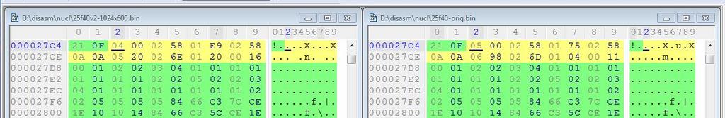

Внимание! Проц хоть и наследник 8051, но компилятор, на котором ваяли прошивку видимо индусы писали, поэтому в памяти 1024 лежит не как 00-04, а 04-00.
ищем то разрешение и частоты, которые записали до этого. меняем на то, что нужно, для моей карты установилось разрешение 1280х600, изменения делал такие:
Код:
000027C6: 05 04
000027CB: 75 E9
000027D0: 06 05
000027D1: 98 20
000027D3: 6D 6E
000027D5: 04 20
000027D7: 11 16
Прошиваем/удивляемся нативу или чтонибудь типа "800х600@60"
у меня маппинг изменился с 1280х600 на 800х600@60. возникла мысль "а не дефолтное ли это разрешение монитора?" и не пора-ли его тоже поменять?
поменяли:
Код:
000023D7: 03 04
000023D8: 20 00
000023DC: 7A E9
000023DE: 5B 58
000023E1: 04 05
000023E4: 74 6E
000023E5: 00 01
000023E6: D8 20
000023E8: 1B 16
И вот оно - неуловимое 1024х600
ВНИМАНИЕ !!!! что называется "Все на ваш риск"!!!!
в аттаче - несколько .h от оригинального софта для понимания и мои проши. у меня RTD 2660 - не лейте напрямую в другие процы!!!!!
Большое спасибо Nucl-у, без которого это решение небыло бы найдено!
