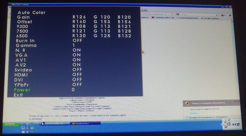

Тоже стоит в машине моник NONAME 1 в 1. В сервисном меню активировал автовключение. Прекрасно работает с отсоединенными кнопками...
ПОЖАЛУЙСТА, БУДТЕ ОЧЕНЬ ОСТОРОЖНЫ ПРИ РАБОТЕ В СЕРВИСНОМ МЕНЮ. Для того что бы войти в сервисное меню, при включенном мониторе, удерживайте кнопку AV/PC несколько секунд. Навигация производится кнопками "вправо" и "влево". Выбор пункта меню производится кнопкой "menu". Изменение паремтра производится кнопками "вправо" и "влево".

miha78, спасибо. Сервисное меню помогло решить проблему.
V.A.S.t, спасибо за инструкцию к сервисному режиму. При включении заднего хода включается AV2, проблем нет. Извини.
