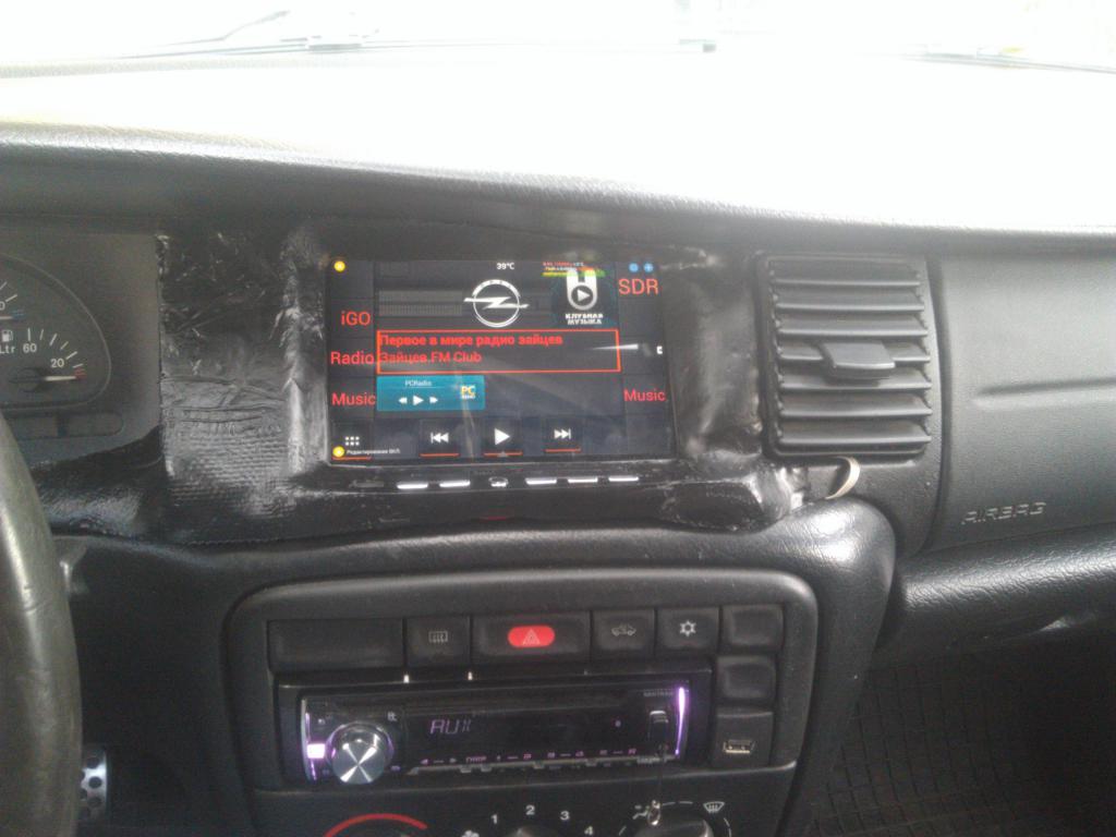

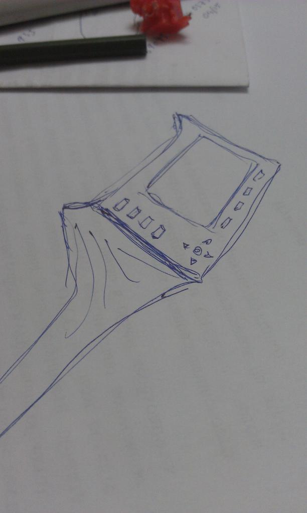

Всем здраствуйте, долго я собилался с мыслями, и вот решил выложить свои наработки в плане модернизации своей любимой машинки.

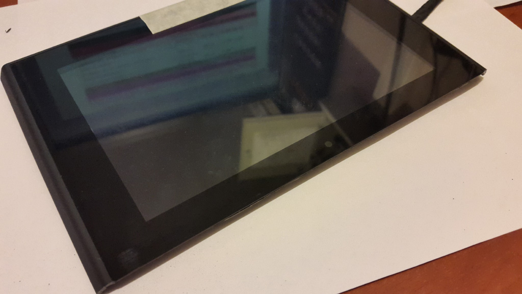

Долго искал планшет по подходящим параметрам, выбор пал на веклер.
Вот как сейчас выглядит мой монстр)) (а пока пилим и пилим))))
UPD 1/06/2016
долго ничего не писал, не было времени заниматься проектом
Проект почти завершен, остается дело за софтом

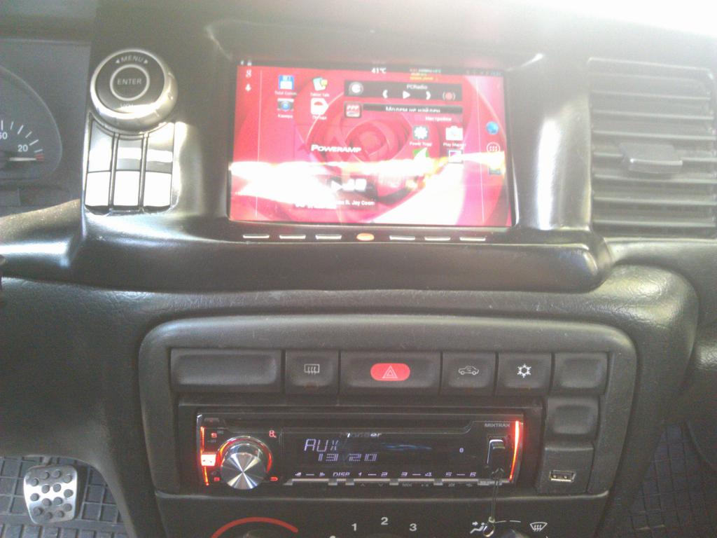

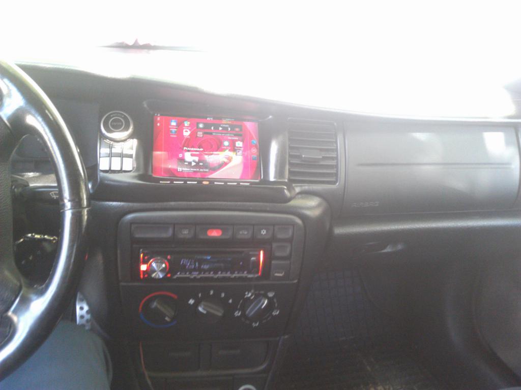

Вот так сейчас выглядит мой проект

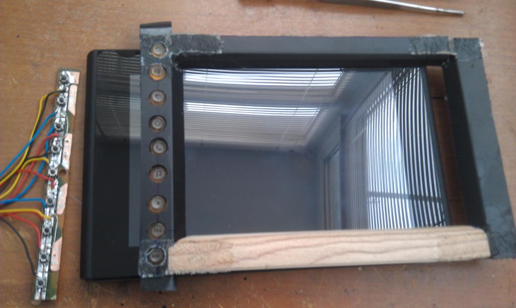

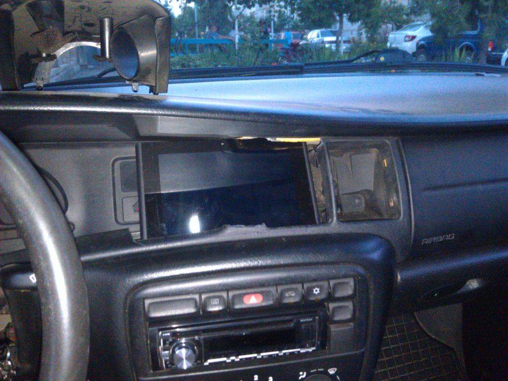

Сначало думал установить планшет в рамке над воздуховодами вот так
но дисплей сильно выпирал на ружу и не очень смотрелось, теперь дисплей решено утопить под панель и сделать рамку возле него вот так
рамка от первого проэкта

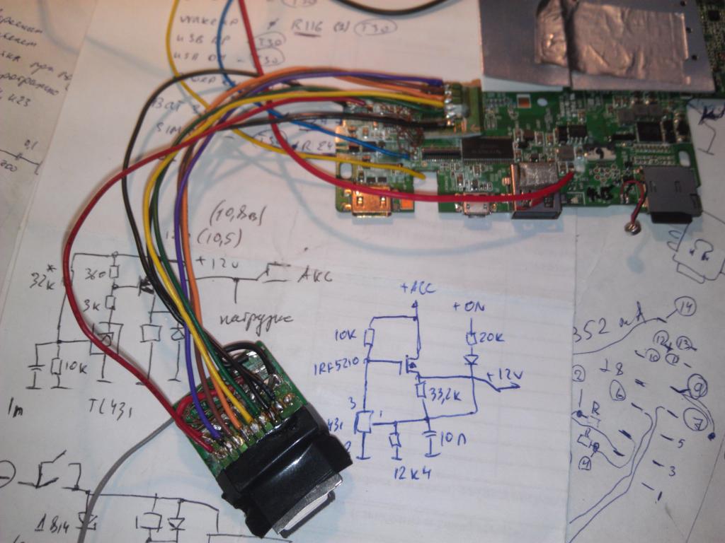

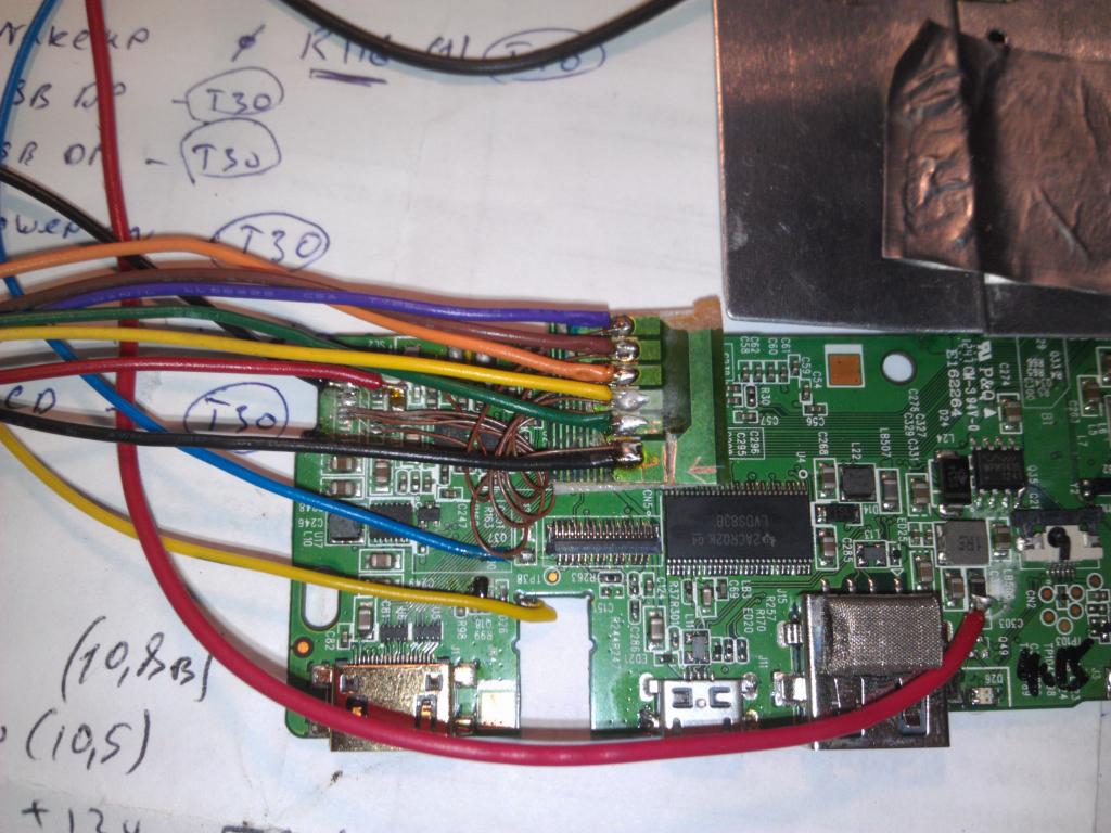

Питается все это дело от КИСа через вход АС адаптера, кто читает тему по Векслеру там я выкладывал схемку подключения.
Дальше идет простой хаб на 4 порта который, включается от АСС.

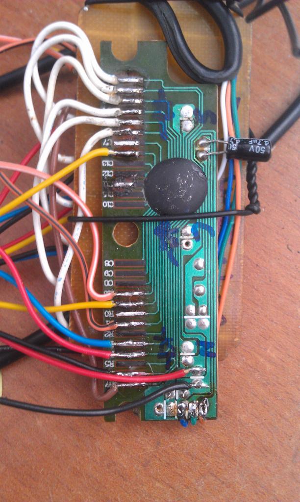

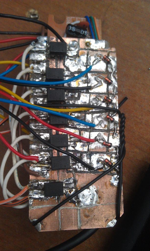

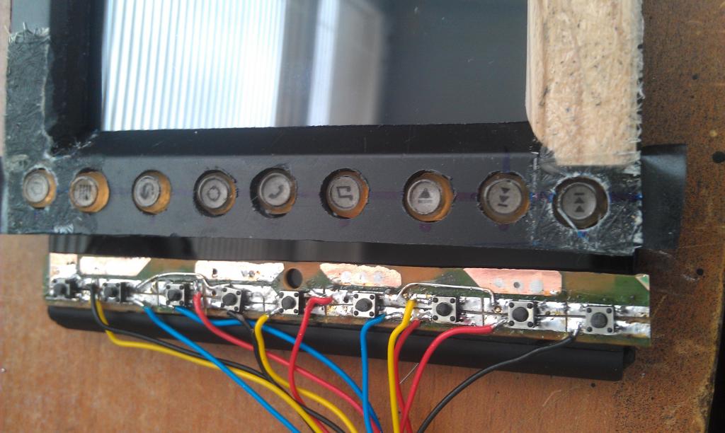

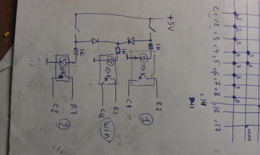

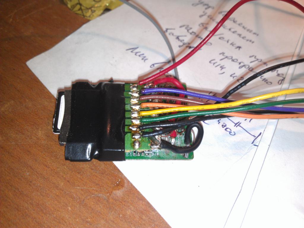

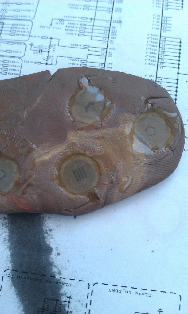

Также управление кнопками навигации сделано через ЮСБ клаву и оптопары

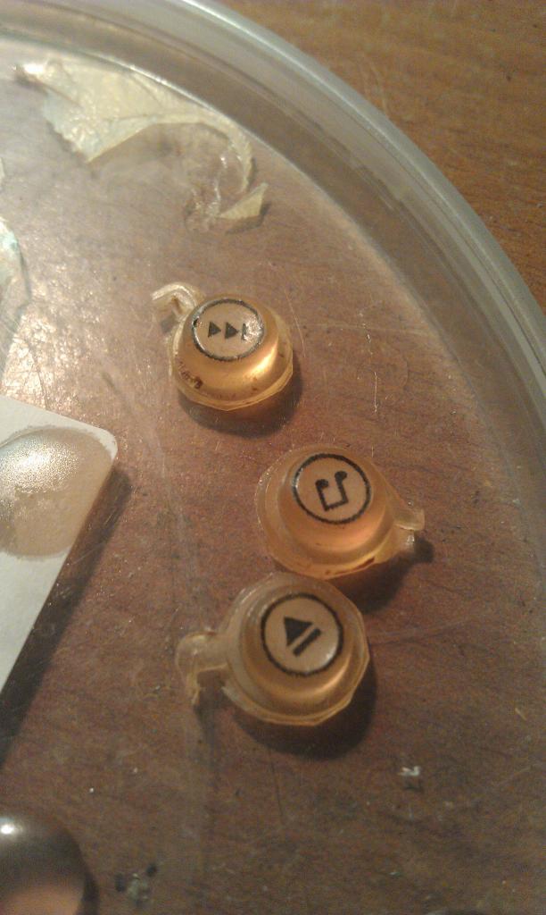

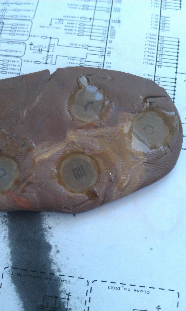

Кнопки выливал полиэфирной смолой из пластилиновой формы.
Кнопки планирую сделать с подсветкой которая будет включатся от дисплея.

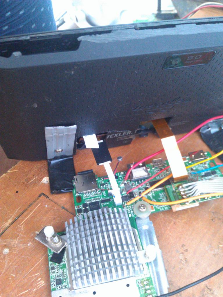

Также удлинил шлейф 3G модема, после этого его отваливание пропали.

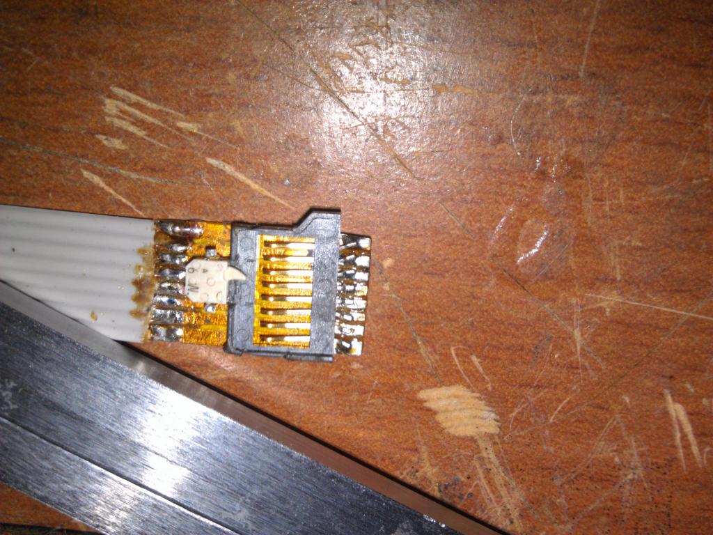

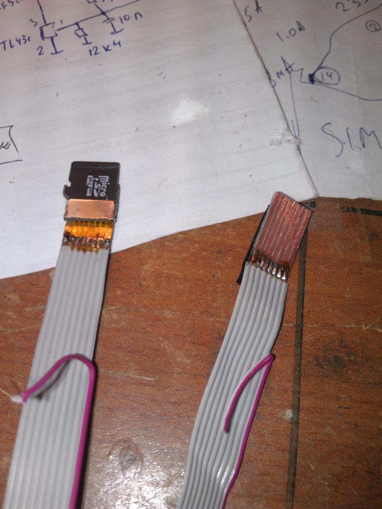

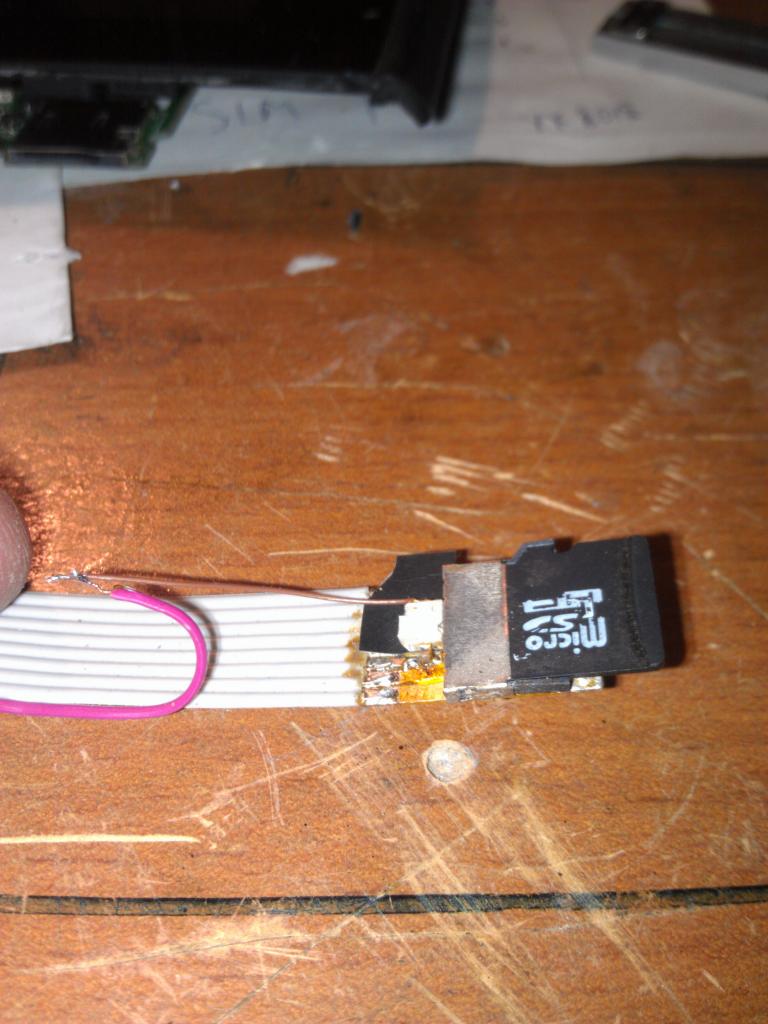

Также в процессе удлиненние микроСД флешки, замутил вот такой переходник, но еще в процессе тестирования.
Включение планшета происходит от кнопки определения наушников, от АСС через транзистор замыкаются контакты наушников, а дальше уже через Автомаджик запуск и остановка приложений.
Из софта пока стоит Тотал лаунчер http://4pda.ru/forum/index.php?showtopic=639032, ПоверАимп, 7дорог, интернет радио http://4pda.ru/forum/index.php?showtopic=131264, зупер виджеты http://4pda.ru/forum/index.php?showtopic=383897
Вывод звука с линейного выхода родного ЦАПа будет через AUX магнитолы пионер, если будет не айс то поставим внешний ЦАП.
Также еще имеется SDR приемник, думаю его подключить к штатной опелевской антенне.

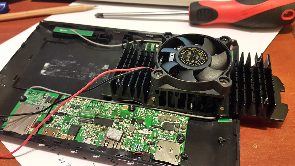

На процессор будет поставлен радиатор помощнее.
электрическая схема подключения планшета еще не доработана.
Но могу давать советы, кому интересно.

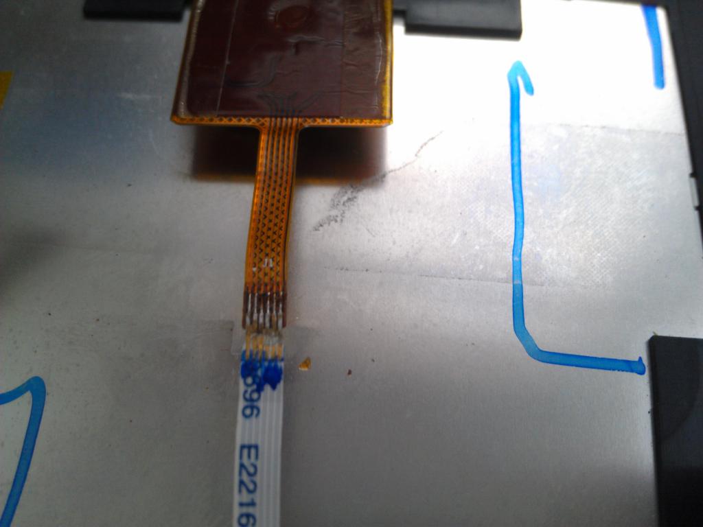

вчера удлиннил шлейл тача, т.к. он коротковат, шлейф вподобрал от старого CD рома

Добавил инструкцию по подключению клавиатуры http://pccar.ru/showpost.php?p=333412&postcount=103
14/08/2015
Доработал схему кнопок клавиатуры, исправления в предыдущей ссылке. Еще запитал Хаб через диод, после этого планшет перестал уходит в завис при подключенном SDR свистке. Еще поменял радиатор на проце от старой видюхи, температура при всех включенных приложениях, больше 46С не поднимается. Вывод звука все же взял в выхода наушников, сравнивал с воспроизведением на магнитоле и в выхода наушников, разницы не почуял)). Вывел провод AUX сзади магнитолы.

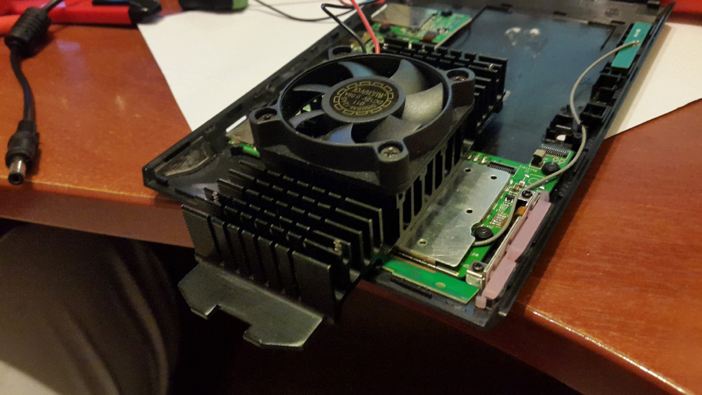

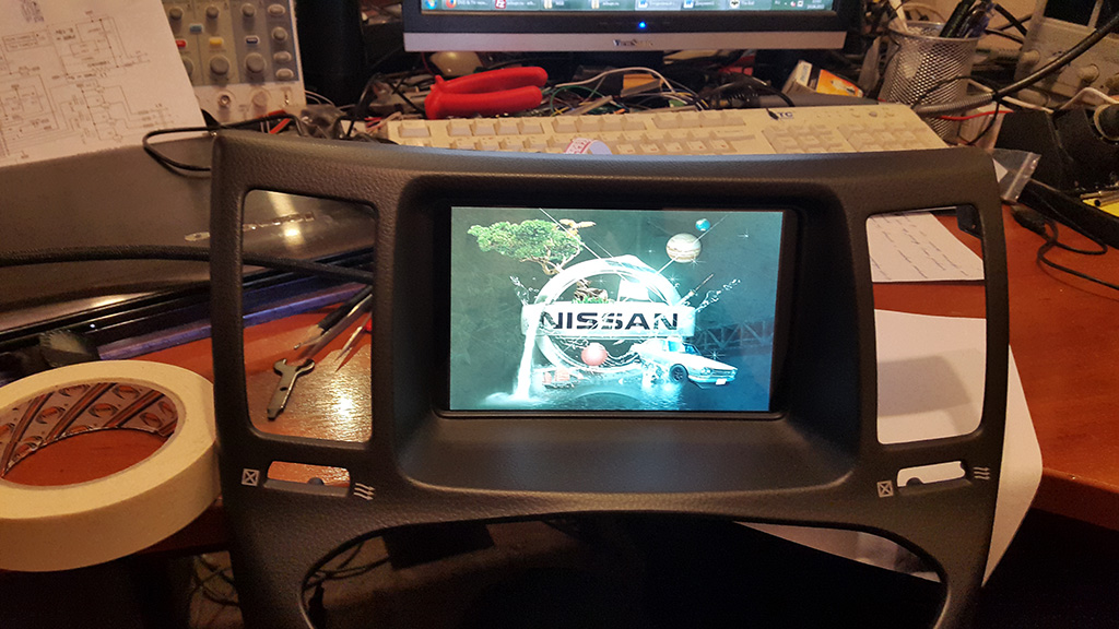

Молодцом, я все никак не соберусь выложить свой проект, думал что планшет спалю раньше, но живучий зараза
Первым делом прикрутил радиатор, валялся в барахле на работе, вроде от Pentium III, ножки спилил дремелем и прикрутил к родному радиатору, из двух кулеров поставил один, если питать от 5 вольт, его вообще не слышно
Можно в принципе подключиться через I2C к датчику температуры процессора или использовать терморезистор для регулировки оборотов, включение повесил через mosfet транзистор от подсветки экрана.
Что бы тач влез в родную панель от машины пришлось срезать верхнюю часть пластика, впритык получилось

я тоже верхнюю и нижнюю края пластика обрезал, когда хотел экран наружу вывести.
А зачем такой большой радиатор? Вроде пробовал с включенной навигацией музыкой и подсветкой на 100% родной радиатор справлялся. хотя может система отключает часть ядер при перегреве?
Я в охлаждении не силен и как обычно поступаю беру с запасом из возможного свободного пространства
А этот радиатор самый маленький среди тех что были, вентилятор может и лишний, но у меня родной нагревался очень сильно, даже этот радиатор без охлаждения через час нагревается, видимо у меня не правильный планшет
Так же к этому радиатору будут подкручены все понижающие преобразователи с 12 на 5 что тоже не хило нагреваются, ну а места полно, в крайнем случае срежу ему ту часть что выходит за пределы планшета
У меня по мимо планшета там же будет еще две платы, преобразователь из RGBS в VGA и универсальный комбайн из HDMI/VGA/AV в LVDS, даже не большей поток воздуха от одного вентилятора лучше чем кучка плат подогревающих друг друга, хотя может я и ошибаюсь
