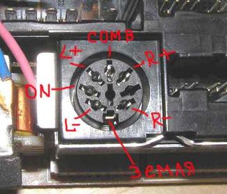

Подключил на временную схему, питание от прикуривателя, звук на штатную магнитолу проложил витой парой, наводок щелчков и фона нет.
Езжу .сам себе бета-тестер) Зашпаклевал все кривые плоскости.
в аттаче вход на штатной магнитоле. На контакт ON нужно подавать +5В
