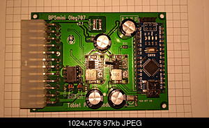

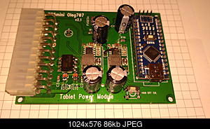

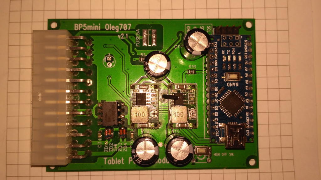

Поскольку в старой моей теме накопилось много мусора ( и разных вариантов и версий блоков питания), тут выкладываю последнюю на данный момент модель своего блока питания.
Проект даётся ДАРОМ - то есть если вы имеете все необходимые детали и в состоянии повторить ( спаять, запрограммировать и т.п.), имеете оборудование для сборки, настройки и проверки, то УДАЧИ. ( открытых аналогов проекта я до сих пор не видел).
Блоки на заказ больше не делаю. Тему поддерживаю, поскольку это хобби.
НОВАЯ ВЕРСИЯ блока c встроеннным хабом, юсб изолятором (гальваническая развязка), звуковой картой (аналоговый и цифровой выход), портом под изикап >>>> исходные файлы для самостоятельной сборки BP5.PLUS
Это BP5mini (уже есть решения новее) , с оптимизированной печатной платой, который проехал со мной уже около 20000 км. Самая длинная поездка была почти сутки за раз. После трех поколений оптимизаций BP5mini развился в BP5mini+2.2
Блок отлично себя показал. Хорошо держит просадки напряжения при старте.
Потребление блока питания в выключенном состоянии 0(Ампер)
Печатная плата и прошивка находятся тут, открывать в DipTrace
Тестовые прошивки искать с конца темы или ТУТ.
временные фото сделанные наспех, потом сфотографирую нормально

поведение встроенного светодиода:
низкое напряжение АКБ авто - коротко моргает
нормальное напряжение АКБ авто, ACC выключено. - быстро моргает
нормальное напряжение, включено ACC, рабочий режим. - медленно моргает
Логику работы почти полностью можно перенастроить под себя в скетче. Если вам не хватает какого-либо режима или поведения БП - пишем в личку или вотсапп, по возможности добавляю ваши пожелания в прошивку (скетч).
осциллограммы БП5mini на машине (видео)
температура mini360 при нагрузке планшетом
