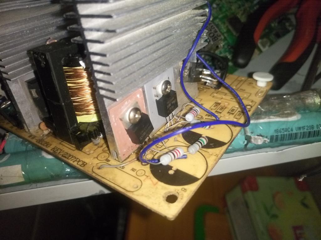

и .. когда "нагрузка на 12 вольт то падает до 12 вольт" блок уходит в защиту?
схему донора примерно можешь ссылкой указать
да и еще если донор был 100% живой и нормально работал, то ошибка то ли в трансе, что то там не так! либо в том что ты там напаял с 44-ми и обвязкой вокруг них - проверяй
Блок был живой, он был переделан на 14 вольт, я им аккумулятор заряжал. Перед переделкой для карпс, я его вернул на 12 вольт. Нагрузку тянул норм он. От акума завтра попробую подцепить, с обвязкой сложно напутать. Мне интересен тот факт, что почему когда я 494 замыкаю пальцем, то он начинает работать и батареек 18650 ему хватает раскачать лампочку. И да когда нагружаю 12 вольтовую линию, блок уходит в защиту. Схему даже не искал, блок китайский какой то, я уже и корпус выкинул от него. Батарейки эти спокойно держат галогенку 55ватную, напруга падает до 11 вольт и все. Так что для блока этого должно хватать
