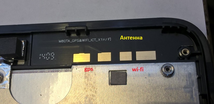

Решил выяснить где на плате находится usb3 хаб планшета, искал упорно, не нашел, возможно он встроен в сам процессор, или в одой из очень мелкой микросхемы.

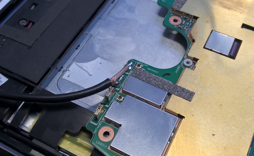

Так же обнаружил gps чип и wi-fi, ну и саму антенну - теперь понятно почему планшет практически отказывается ловить спутники, если и ловит то с большой погрешностью или вообще пропадает. Вспомнил, что в заначках валяется старая пассивная внешняя gps антенна. Нашел, подрезал провод на 50 см. отпаял контакты и припаялся непосредственно к площадкам платы.

п.с.- после включения, спутники нашлись буквально за 6 секунд, и точность 16..24 метра.
