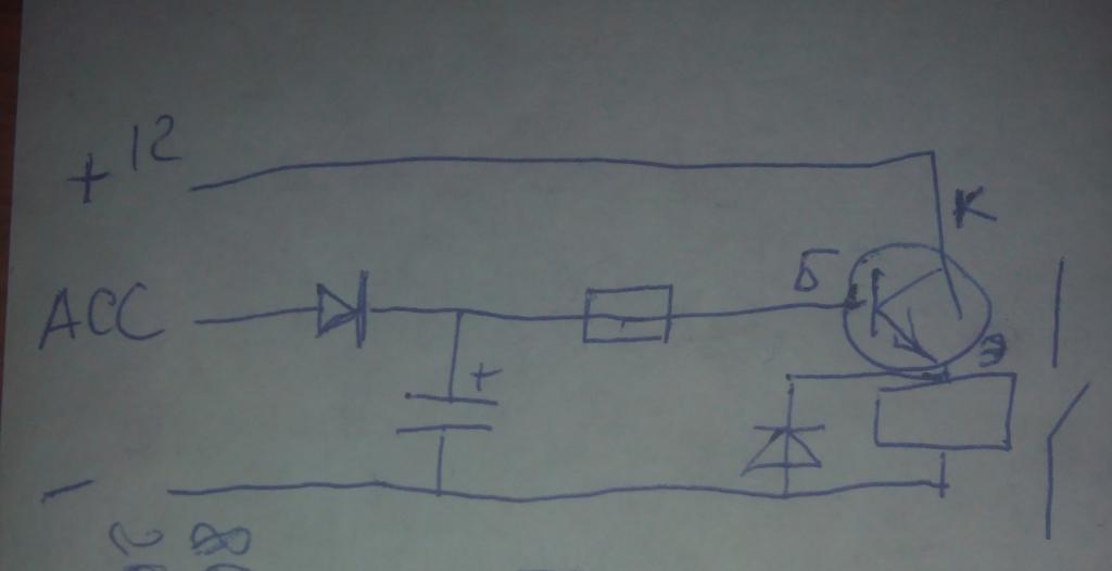

Кстати по поводу схемки задержки может спецы подскажут имеет ли право на жизнь. Реле так называемое "электронное" (как я понял не жрет как автомобильное), конденсатор 10000, транзистор КТ817, резистор уж не помню.. После пропадания АСС остается включенным около 30-35 минут. Схемка уже пару месяцев живет в машине...
