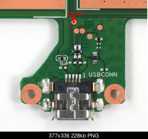

Всем привет, мне достался Nexus 7 gen 2 с выломанным юсб разъемом. Выломали от души, с куском текстолита. По этой картинке нашел дорожки юсб и смог к ним подпаяться. Планшет заряжается, к компу подключается, но не работает ОТГ. Собственно вопрос: может кто знает где на плате найти пин от ОТГ к которому можно подпаяться или возможно где-то на плате есть просто незадействованные выходы усб (напимер для 4G модема или еще чего)
Заранее спасибо!
Курил этот топик и нашел что кто-то подпаивался к площадкам над юсб разъемом. По логике то что на фото ОТГ, но может кто нибудь это подтвердить? Нажмите на изображение для увеличения
