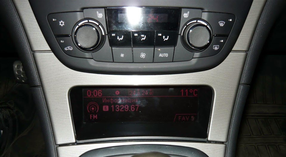

1. Установка
Планшет встраивается вместо, или вернее вместе со штатным ГУ CD300

В текущем проекте, тк в потолке теперь у меня стоят датчики объема, планирую перенести родной экран в пепельницу, за ее не надобностью. Выглядеть должно примерно так-же как у китайских друзей:
(фото из отчета по установке китайского гу)
