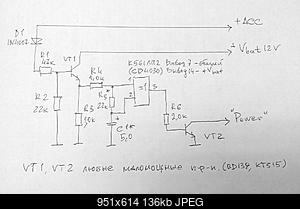

Сообщение от sergej1976 Посмотреть сообщение
Шлейф спаял. Подходит любой с шагом 0,5мм. Вот только простую схему придумать пока не получается. Может поможете, чтобы минимум деталей.
Я использую такой вариант. С1 и R5 регулируют длительность импульса, те "нажатия". Примерно его длительность равна 0,7*C1*R5 (емкость в фарадах, сопротивление в Омах). Коллектор VT1 подключается к контакту кнопки Повер НЕсоединенному с общим, конечно. Обычно на нем +...вольт.
Хочется гальванической рвзвязки, то ставьте к VT1 реле или вместо него оптопару.
