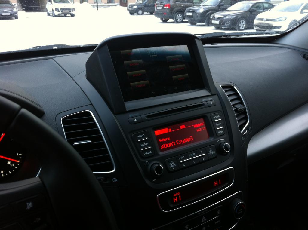

Установку кокошника показывать не буду, т.к. первоначальная конструкция оказалась громоздкой, выглядела приблизительно так:
В итоге я ее снес, сейчас переделываю.
