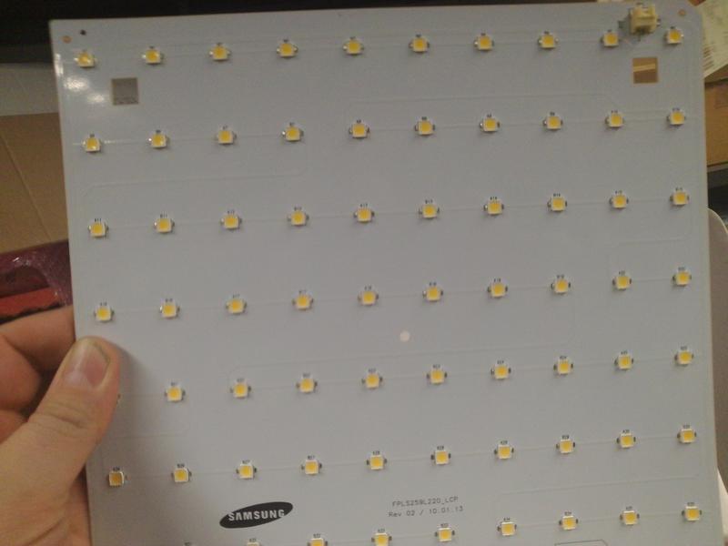

Как-то надоели мне эти стандартные матрицы с яркостью 350nit-500nit, которые приходится использовать из-за наличия отсутствия более ярких.
На солнце на таких матрицах просто ничего не видно.
Поиском в сети выяснил, что в основном используют два вида подстветки - "торцевую" и "прямую". Заменив торцевую на прямую можно существенно увеличить яркость матрицы.
Как раз в руки попали интересные панели от Самсунга. Удалось также найти и мануал к ним. Панель содержит 80 уже распаяннаых LED суммарной яркостью 4900 flux (lum). Цепочка из 16 LED соединяется дорожками и питается от 49в, т.е. на один LED приходится 3.06 вольта. На панели таких цепочек 5 штук (16х5=80). Для питания от 12в нужно будет "нарезать" по 4 LED. Сама панель имеет размеры 26см х 26см. Как раз нашелся и "донор" для опытов - матрица 12.1" Прикинув размеры, обрезал панель от самсунга под матрицу - моя "прямая" супер яркая подсветка будет состоять из 64 LED суммарной яркостью 3920 flux (lum).
