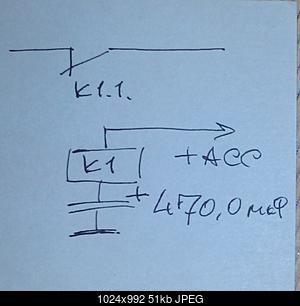

А уводить в сон как собираешься?
Советую сделать "тупо" на реле. Схема известна всем. Сорри за корявый рисунок. Емкость конденсатора определяет длительность срабатывания реле. Контакты реле нормальнозамкнуты.
