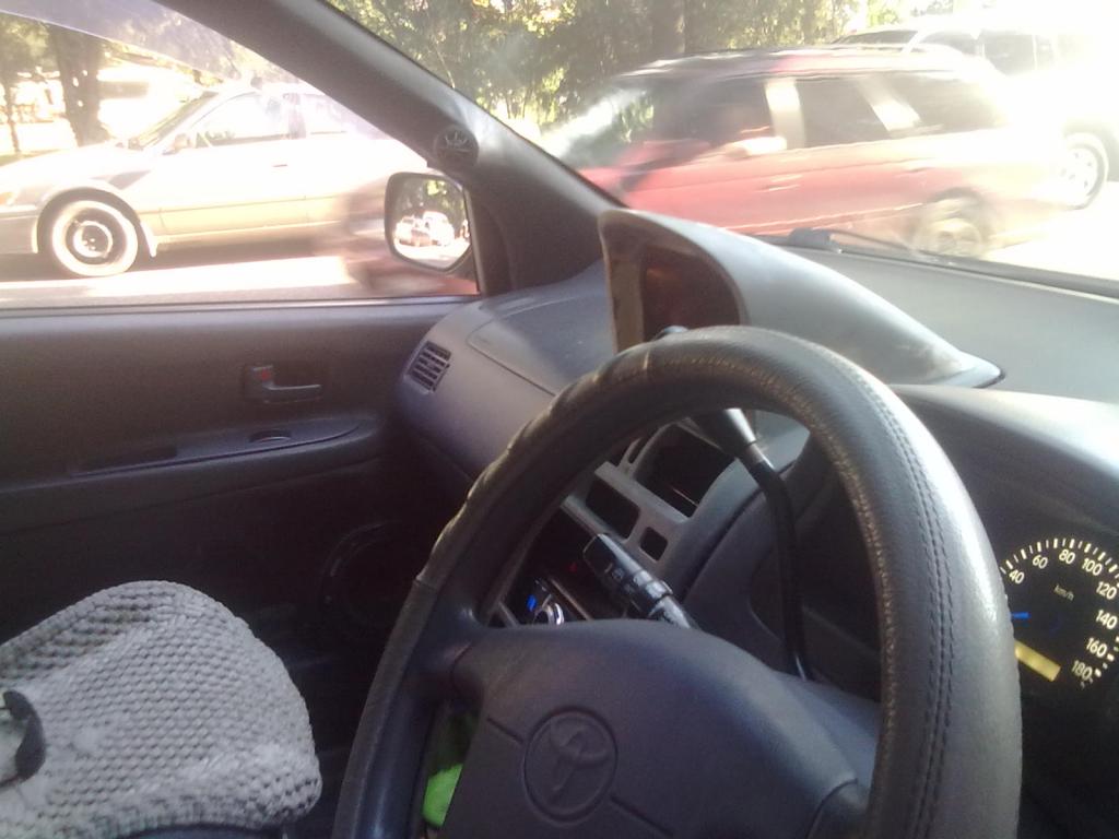

Вот так в машине:
Не самая удачная фотография. В проекте проскакивает нормальная, сейчас поищу.
Вот она:
