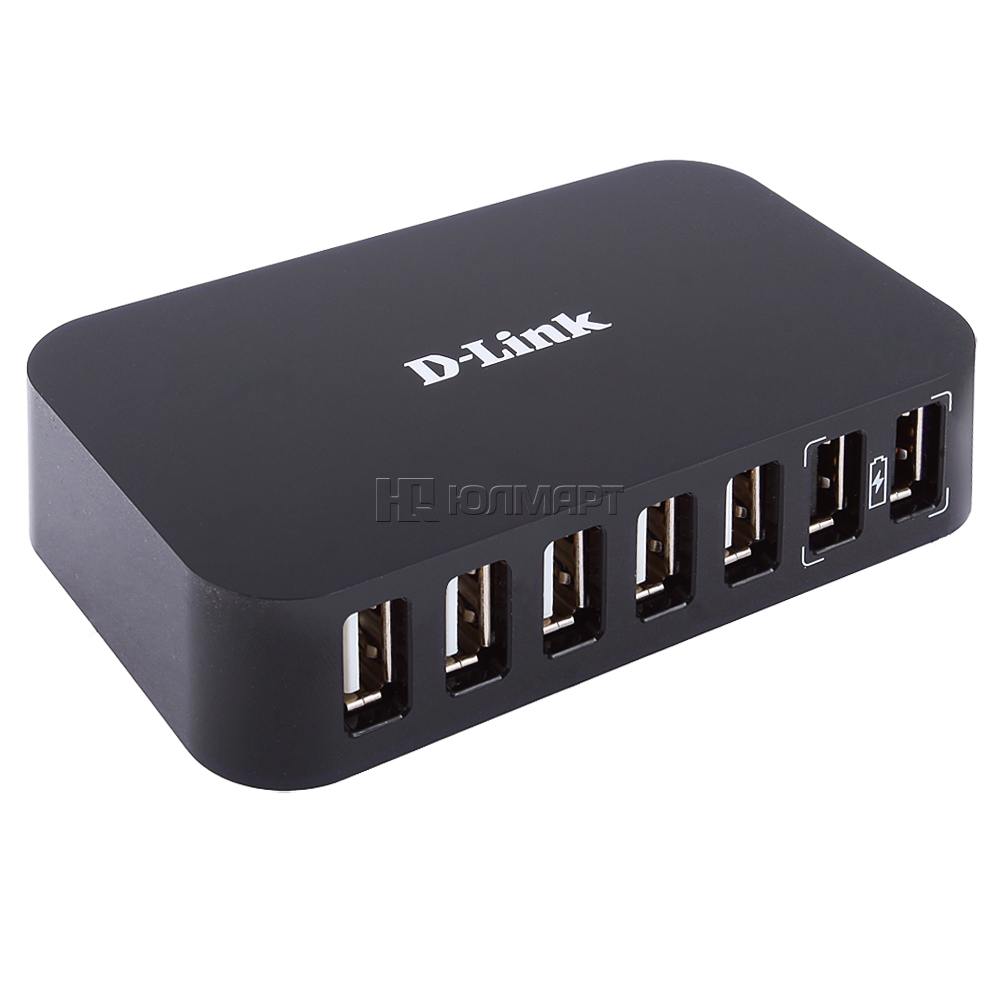

5. USB HUB с внешним питанием D-Link DUB-H7 22$

5. Решил взять решение по которому хорошие отзывы и на этом сайте видел.
