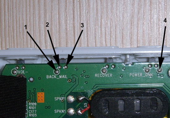

ды все же на чего их замыкать то? я пробовал и на минус с аккума и на GND miniUSB результата не какого единственное что кнопка reset что в низу срабатывает на замыкание минуса с аккума.
В добавок снял ещё припой с контакта включения вот теперь думаю будет ли она в обще работать? если туда по новой капнуть?
Ну что за бездумное тыканье-замыкание-паянье? В районе каждой кнопки на вашей фотке просматривается 3 контакта. У Power есть и 4-й. Не надо вначале ничего паять-включать-замыкать. Проверьте тестером какие контакты замыкаются между собой. У всех кнопок должен оказаться "общий" контакт. Вот и вызванивайте, куда идет этот "общий" кнопок. Чаще всего это "общий" (земля, "минус") девайса. А потом уже паяйте. Ну это же все элементарно. Включите голову и не торопитесь.
