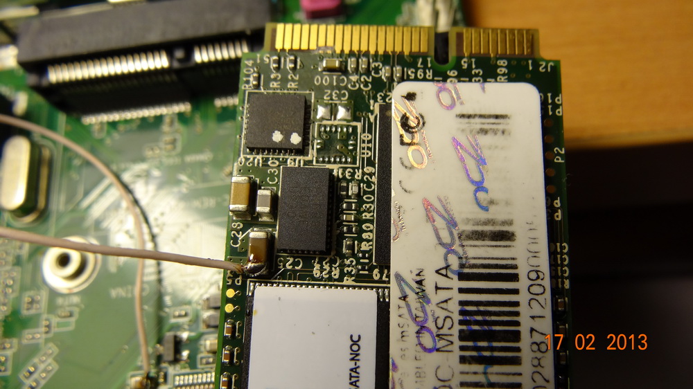

Еще одна доработка внутри компа. Купил я SSD mSATA 30g под систему,фирмы OCZ . Так вот по непонятным причинам он сильно греется в дежурном режиме, т.к. 3.3V подаются всегда почему то. Ток потребления платы в этот момент почти 150mA (в дежурке)! На долго машину так не оставишь. Нашел на мамке отключаемые 3.3v, отрезал на SSD контакты 2,24,52,39,41 . Пришлось правда проводок припаять, зато в дежурке 20mA всего, и SSD не греется!
