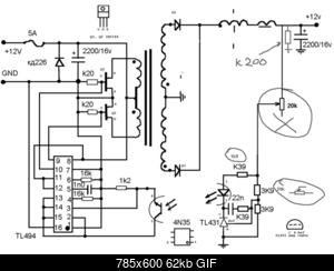

Ужость, совсем народ обленился. А ветку просмотреть? На 2-й страницы схема, 3-я данные о трансформаторе (даже далеко ходить не надо - пост 275), и печаток тут штук 4.
Транс на кольце 32*16*12. Первичка 6*6, вторичка 13*13. Но вот думаю лучше бы 8*8. Дроссели из компового БП. Силовые дороги лучше продублировать проводом.
Добавилось только дроссель на входе, драйвер для полевиков, кучка кондеров и убран один подстроечник и диод на входе для защиты от переполюсовки. Схему c изменениями попробую отрисовать.
Вот схема автора, ник Hmelik:
