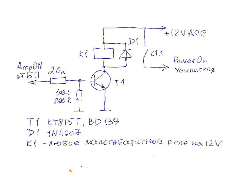

Сообщение от Water Посмотреть сообщение
alexvtk, Товарищ, а можеж подсказать по остальным ключам? как отрегулировать задержку вкл/выкл? и поподробней плиз что за ключ и по како схеме его подключать, спасибо.
Я делал так. Можно на оптроне, но это дело вкуса. Задержка включения усилителя (подачи сигнала AmpOn) реализована в самом БП. Около 10 секунд после появления ACC. Время подачи команды на выключение компа тоже фиксировано в БП, около 30-40 секунд. Судя по фоткам продаваемых сейчас плат, есть возможность управлять БП через сом порт, но как и каким софтом не знаю.
ЗЫ: извиняюсь, неаккуратно нарисовал. Уточняю, на входе резистор 2,0 кОм (а то на рисунке похоже на 20 кОм)
