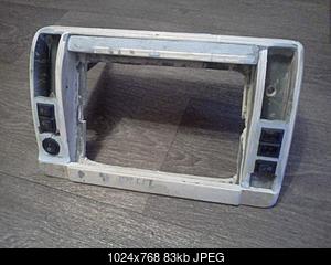

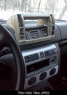

На данный момент вот что получилось:
Выведены кнопки включения питания,включения вентиляции(охлаждения в летнее время)включение питания одного юсб-разъёма),кнопка включения усилителя и колонок и доп.кнопки..
Каркас делал из фанеры,потом лепил из эпоксилина..
